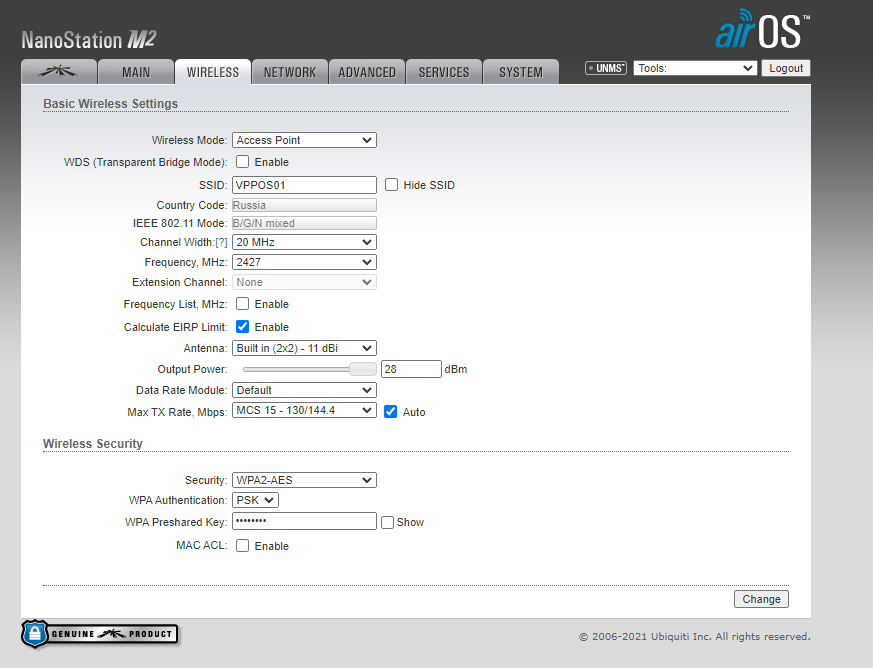

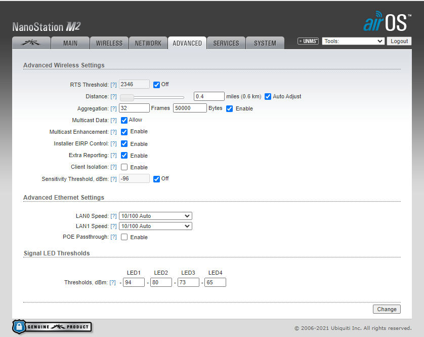

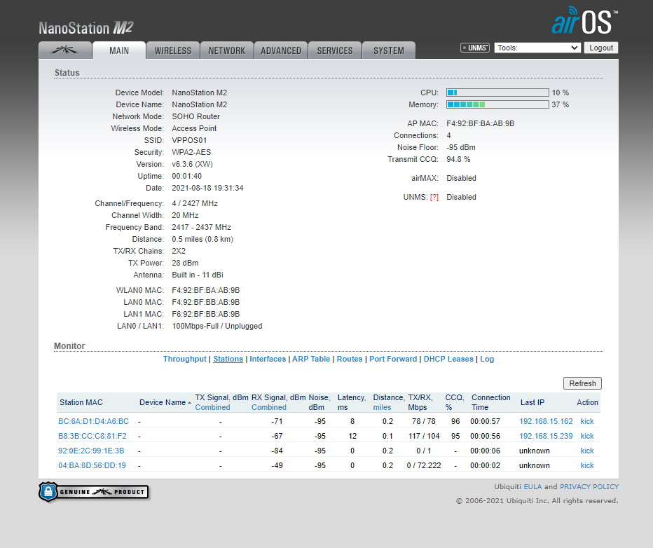

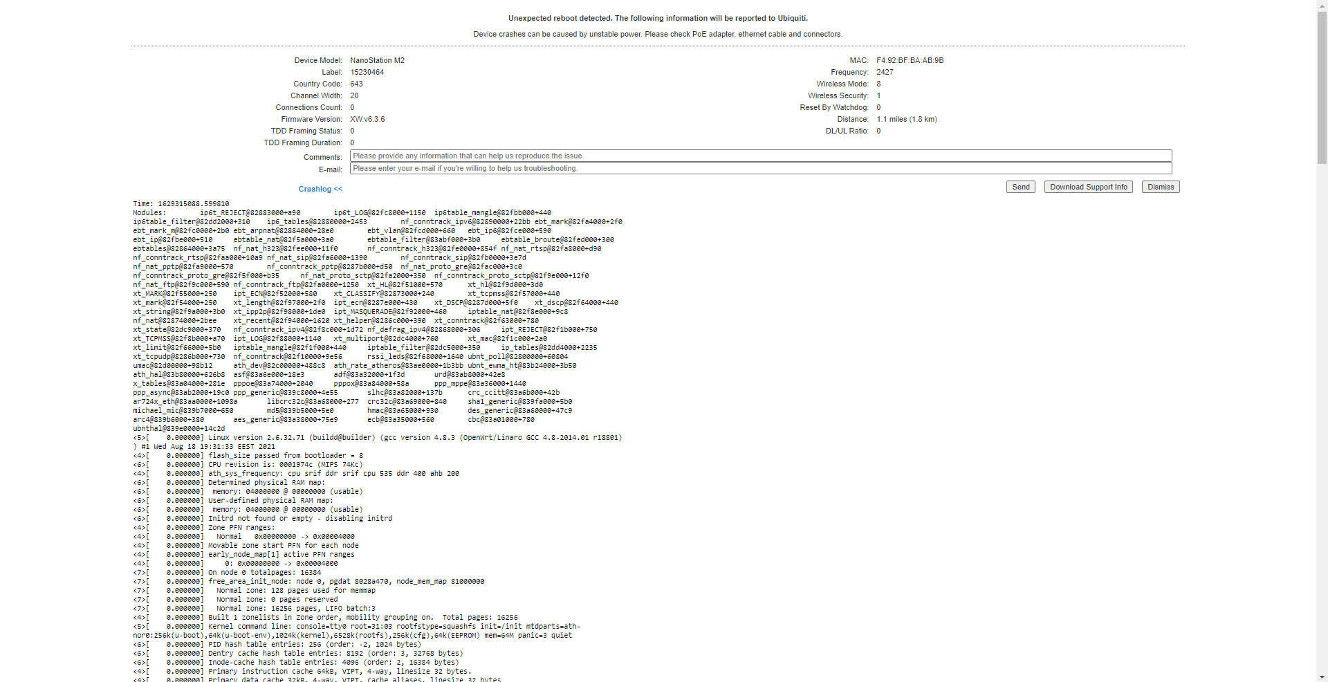

Здравствуйте, есть nanostation m2 при подключении более 10 пользователей начинает сильно тупить wi-fi сеть, невозможно зайти в веб интерфейс, при этом если подключиться через лан порт то веб интерфейс вполне сносно работает и загрузка цп и памяти на приемлемом уровне, при этом устройство постоянно уходит в ребут и вываливет crash log.

Ну пониженная скорость это же не пинги от 500 до 3000 и перезагрузка?
И это независимо от 7-8 устройств начинает происходить. При этом на другом объекте с точно такими же настройками m2 работает вполне нормально с приблизительно 15 клиентами, единственная разница что там прошивка xm.

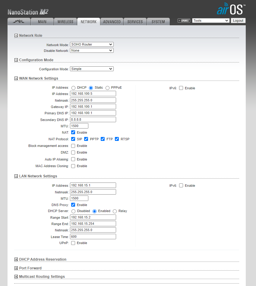

Там тоже режим "SOHO router"?
Внешний DHCP-сервер есть в наличии?
Рекомендую сравнить детально настройки.

Режим router,но в нашем случае и Сохо и просто роутер изменений нет.
Есть, попробовать ip клиентам раздавать с него?
6.435
388
Да, выключить на nanostation режим раздачи IP-адресов и включить WDS (Transparent bridge mode). И что бы nanostation тоже получал по DHCP. (Это рисковано, потому как потом придется искать его IP-адрес, для доступа).
P.S. Документация по airos6: https://dl.ubnt.com/guides/airOS/airOS_6_UG.pdf
без изменений,все тоже самое.
