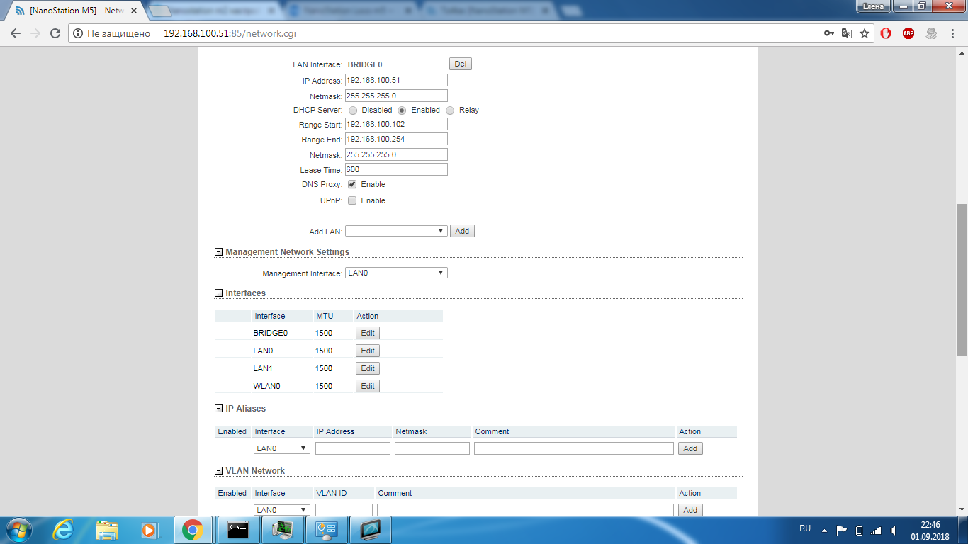

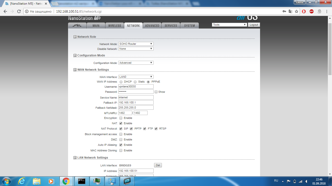

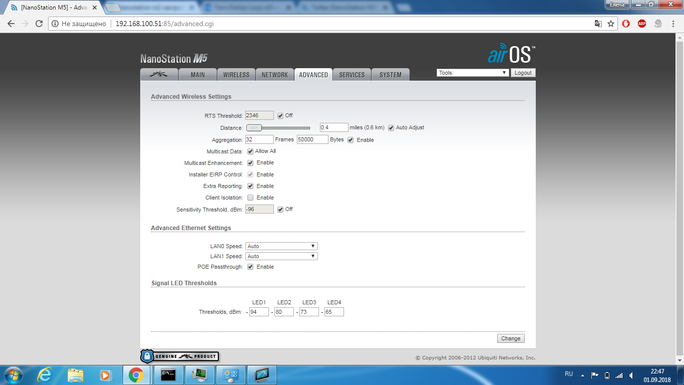

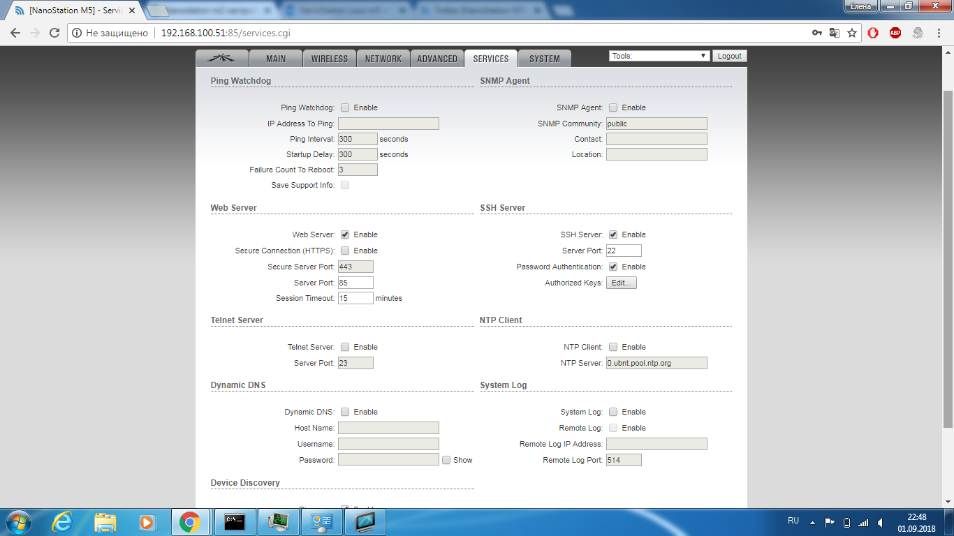

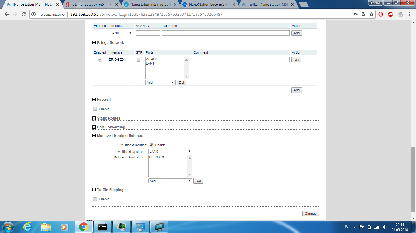

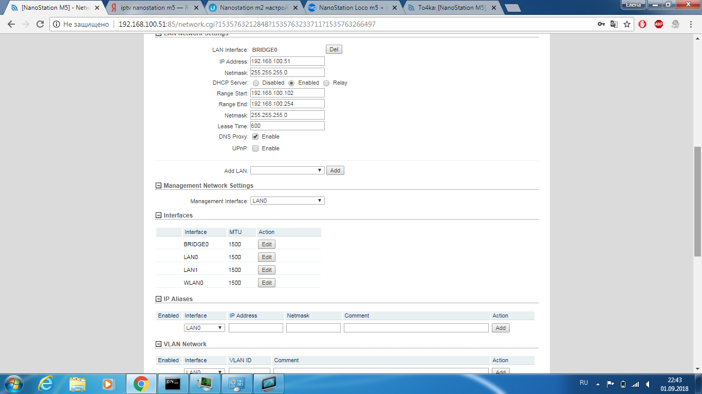

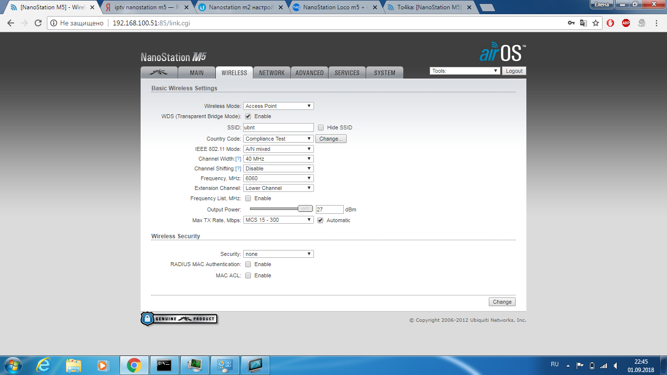

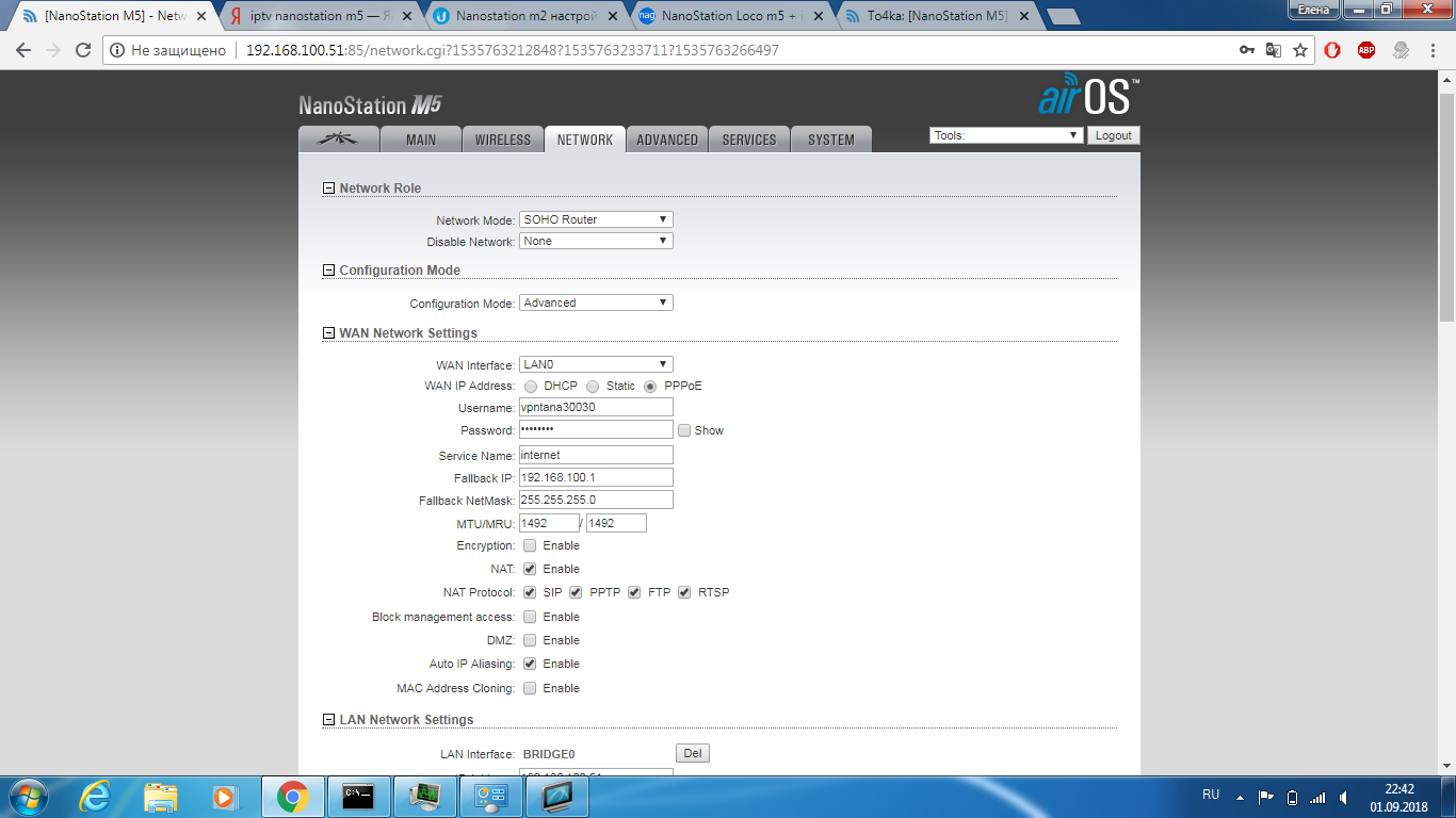

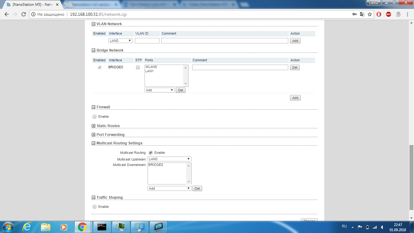

Добрый день! Народ подскажите куда копать. А проблема такая. Есть провайдер, Регионтелеком, поставляет интернет с авторизацией PPPOE (логин с паролем) + ipTV. Интернет он поставляет только до многоквартирок, а я живу в частном секторе. Поэтому я установил антены Nanostation M5. Если антенны настроить в режиме моста (access point-station) и PPPOE поднимать на роутере то все работает отлично. А если PPPOE настроить на антенне (вместо bridge ставлю SOHO Router) то интернет есть, а вот iptv не фурычит. WDS стоит везде, multicast галочку поставил. А он все равно не работает.
Вот скрины настройки отдающей точки:
upload_2018-9-1_22-45-43.png upload_2018-9-1_22-46-23.png upload_2018-9-1_22-46-46.png upload_2018-9-1_22-47-10.png upload_2018-9-1_22-47-41.png upload_2018-9-1_22-48-10.png
Устраните путаницу с адресами lan и wan, должны быть разные подсети. Потом возможно надо перенастроить ту железку, на которой смотрите ТВ. Ну и риторический вопрос зачем поднимать РРРоЕ на точке, когда для этого есть роутер?
crox777
2 Июн 2014
Да это я менял... Разницы никакой... Данный адрес вбитый в "WAN" играет только на то, что если провайдер будет предоставлять ip адреса в данной подсети, то данное устройство получит этот адрес (там можно тупо ставить нули, так как у провайдера ip при подключении раздаются динамически). Та железяка на которой я пробую смотреть iptv, называется обычный ПК с обычной программой iptv плеер... И при поднятии PPPoE на любом роутере, iptv сразу начинает работать... Причем не важно где стоит роутер со стороны отдающей антенны или со стороны принимающей. Роутер конечно есть, но идеально с PPPoE роутеры, которые у меня были и есть, почему то не умеют работать... Какие то не могут после разрыва связи заново пере-подключиться, другой периодически проваливает пинги, третий режет скорость (а у меня тариф 100Мb). И так далее. Роутеры были таких фирм как: tp-link, d-link, huawei, acer, zyxel... И как бы не смешно звучало, но самая стабильная работа PPPoE на Nanostation M5, но нет iptv...
В настройках IPTV плеера на ПК пробовали указать адрес наноса 192.168.100.51?
Нарисуйте схему сети. После моста кабель куда идет? Сразу в ПК?
