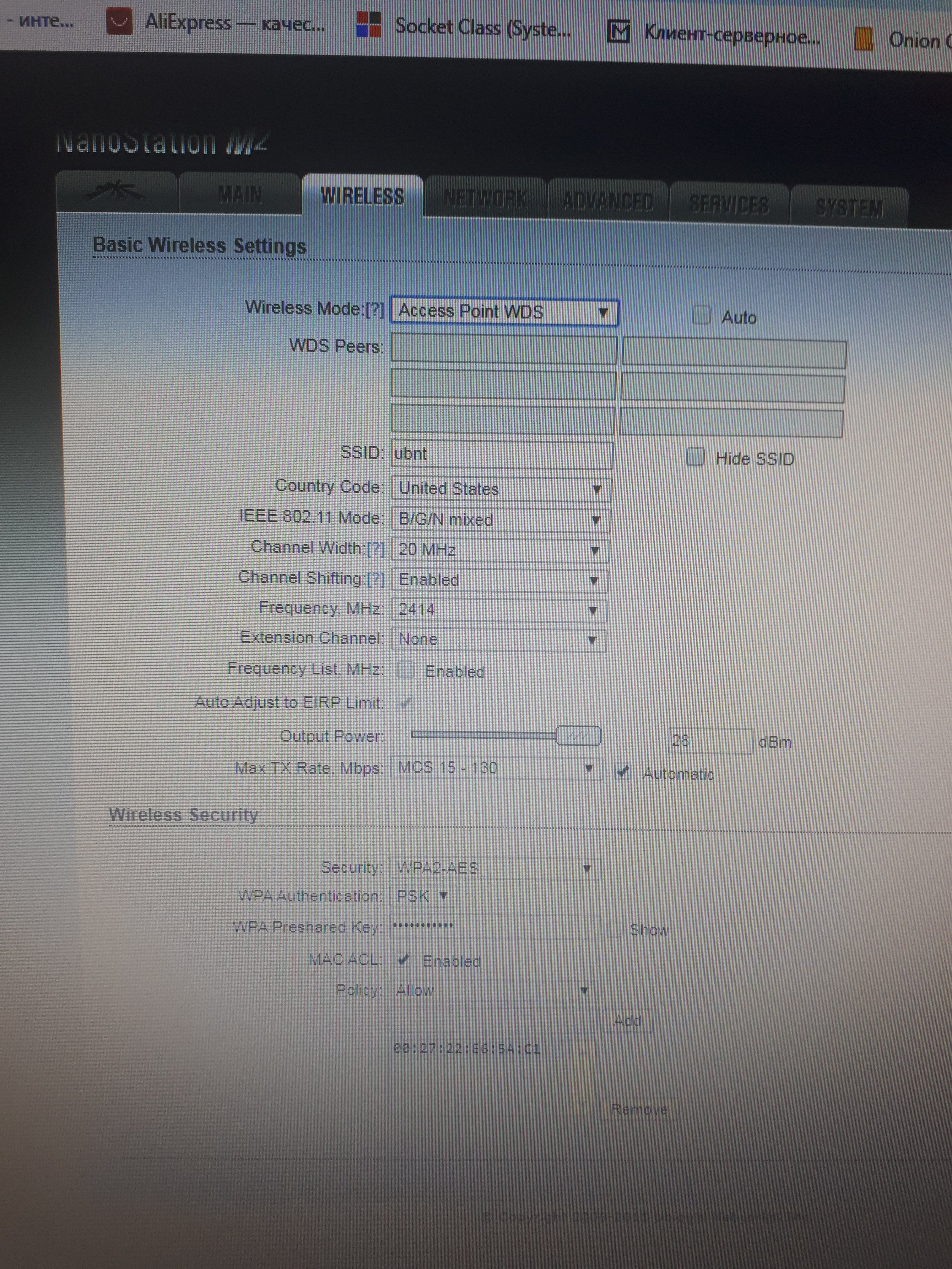

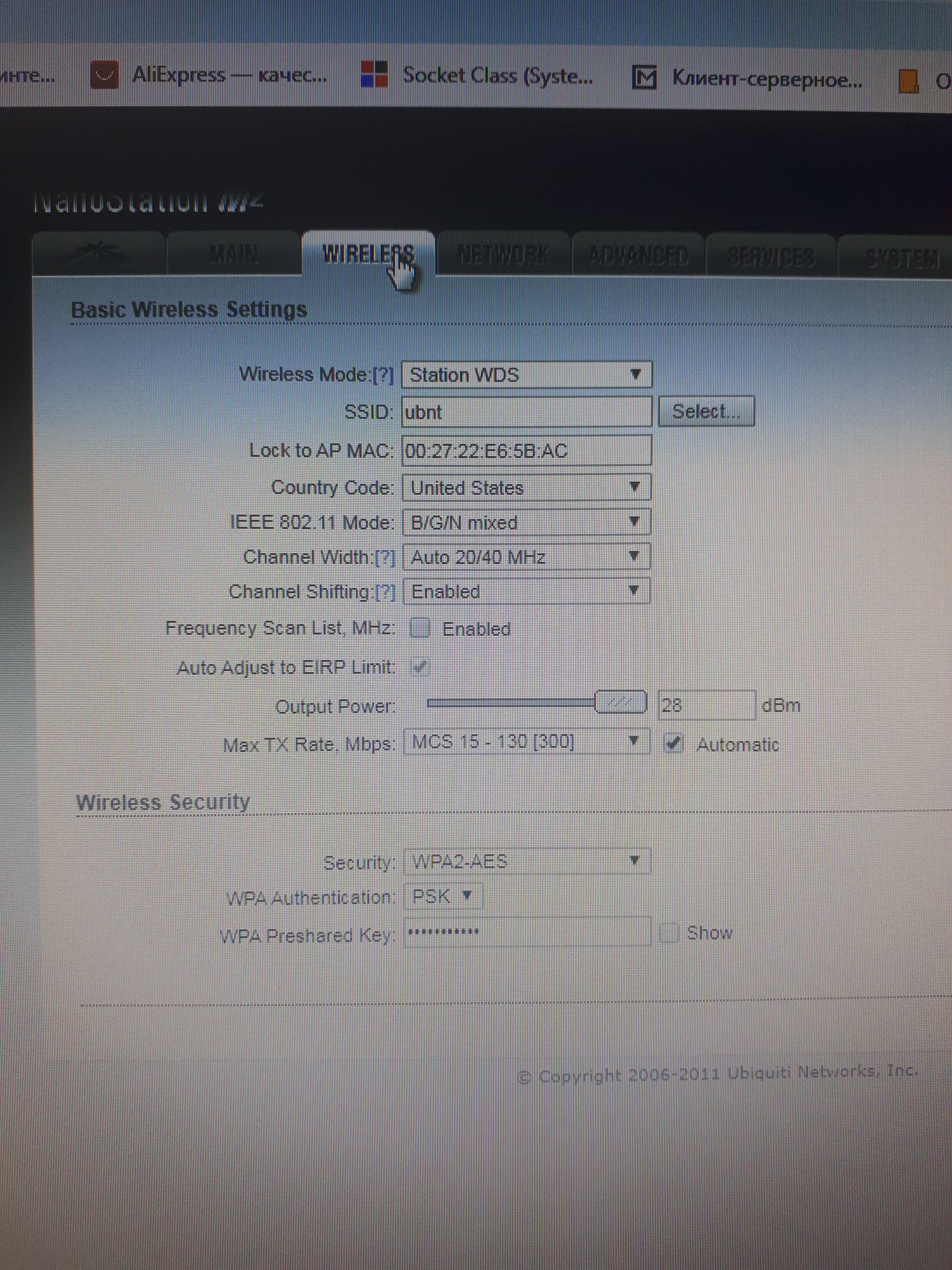

Для начала включите WDS (Trasparent bridge mode).
AlexeyArt
AlexeyArt
23 Окт 2019
31
Версия 5.3.5. Поля изменения wds недоступны...

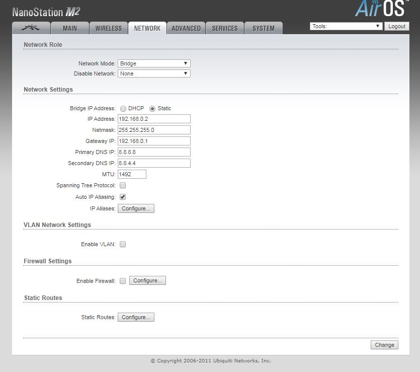

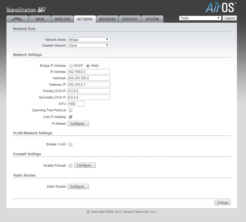

Проблема осталась? Тогда схему сети приложите.
AlexeyArt
AlexeyArt
23 Окт 2019
31
Да, проблема осталась. На входе стоит роутер zyxel, он принимает интернет настроен ppoe, далее от него идет провод к nanostation m2, на другом конце так же nanostation m2. И по сути узлов больше нет... самое интересное, что на zyxel настроен белый ip и через интернет на него заходит, а вот по сети не хочет.. даже если попытаться через ip как бы через интернет зайти...
6.685
399
Интернет есть? Пинг на 192.168.0.1 есть? По внешнему IP вы вряд ли из внутренней сети попадете.
AlexeyArt
AlexeyArt
23 Окт 2019
31
Пинг есть и даже телнет работает, но вот web конфигуратор работает только на той стороне где роутер...
6.685
399
Внимательно проверьте настройки роутера, раз пинг проходит, дело не в мосте.
