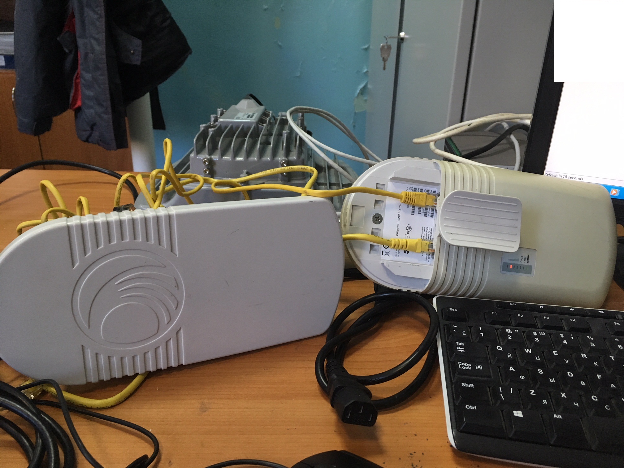

доброго дня, перестала работать данное устройство, нажатие reset на устройстве и инжекторе на 20 и более сек. не срабатывает, силовой сброс в 4 цикла то же, т.е. хочу сказать индикация не показывает что выполнен сброс, индикация синхронно, поочередно моргает кроме eth портов, после проведения сбросов пытались достучаться по адресам 192.168.0.2/24, 169.254.1.1/16, 10.1.1.254/8

не пингуется, перед этим делали reset на самом устройстве, индикация показала что сброс был
6.405
Так произошел сброс или нет?
Кнопка сброса не залипла?
Подключен напрямую к компьютеру и ПК в подсети 192.168.1.х?
Возможно он перешел в режим TFTP, в таком случае инструкция по восстановлению здесь: https://help.ubnt.com/hc/en-us/articles/204911324-airMAX-How-to-reset-your-device-with-TFTP-firmware-recovery

судя по индикации сброс был
кнопка не залипла, слышен звук "микрика"
подключен напрямую с ПК 192.168.1.25/24 на AUX
за инструкцию спасибо, сейчас попробую

не работает, взяли такую же, новую, маленько попилили ее, потом сбросили resetом на дефолт, стал откликаться по 192.168.0.2.
может я путаю что...а nanostaton m2 и epmp 1000:2,4 MHz это одно и то же? может не в ту степь конь скачет....или как в мультике"шарик ты балбес"
устроит любой вариант:)
6.405
Разные фирмы-производители, разные прошивки, а вот железо _может быть_ референсным, хотя не факт.
