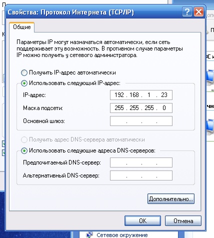

а вы ip не меняли? может он не сбросился.
Адрес не менял, вообще не могу понять его поведение, сейчас принес все домой, подключил к компу через роутер Зиксель Кинетик2,
соединился, настроил как Station, отключил от кинетика, включил на прямую к компу и все работает, вобщем ничего не пойму, кабеля те же, комп тот же, после кинетика сейчас все работает. Вобщем вопрос конекта с компом можно снять.

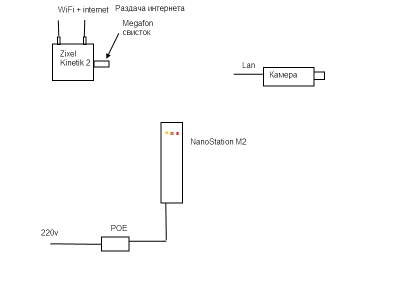

Помогите его настроить дальше. Хочу его в дальнейшем перевести на дом и там использовать для расширения сети совместно с кинетиком,
скажите это возможно?

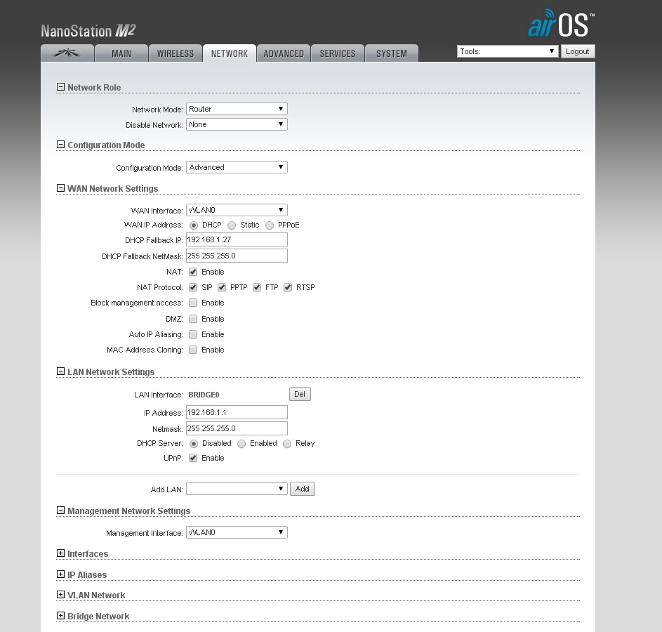

Просто настраивая его дома я ни как не могу настроить что бы была связь с интернетом.

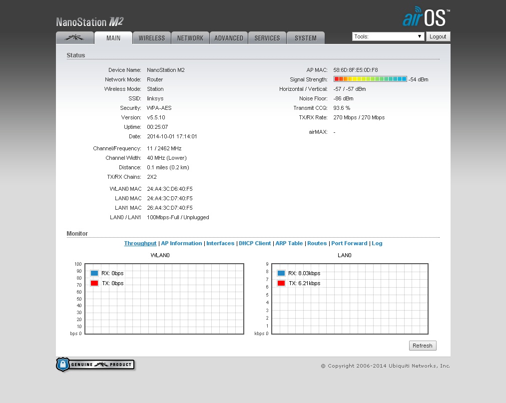

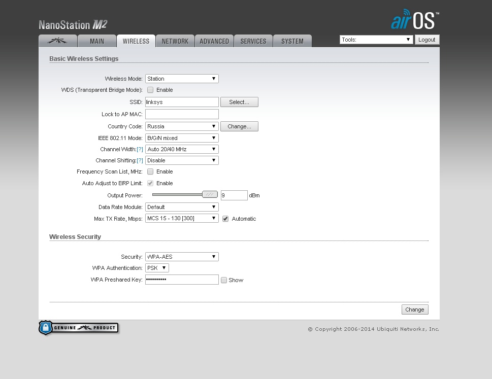

Вот пример, запущен Зиксель кинетик, он подключен через свисток Мегафон к интернету, с компа на прямую через wifi интернет есть,
ssid я выбрал модем кинетик, ввел пароль, конект по wifi есть, горят светодиоды показывает уровень сигнала и скорость обмена, потом я подключаю кабель от компа в блок питания lan разьем, в итоге через связку комп - нано стейшен м2 - кинети wifi в интернет выйти не удается, на прямую через кинетик нормально.., не пойму что я не так делаю.
В идеале у меня есть видеокамера, я ее хочу подключить к nano station m2 и чтобы она могла по wifi сидеть в локальной сети и в интернете, wifi с интернетом раздает Кинетик 2.
