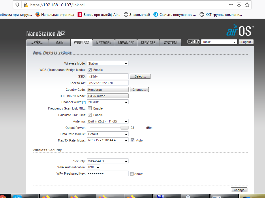

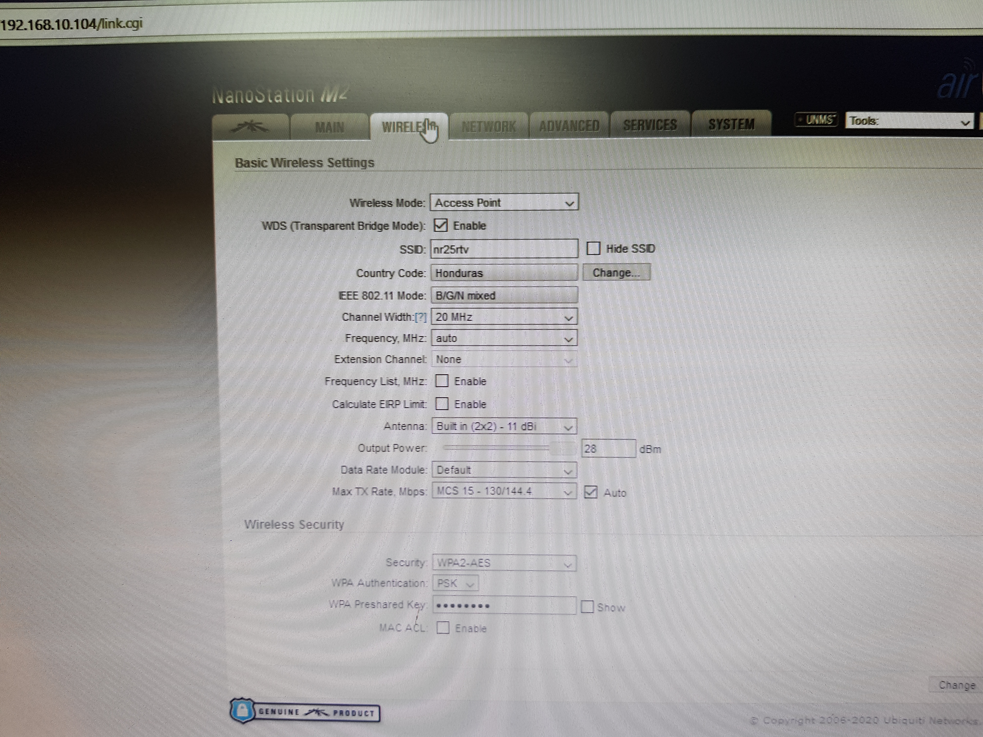

Добрый день, Два устройства NanoStation M2 между ними около 2 км (Стоят в полях) первая точка настроена Access Point, вторая Station
вторая подключается на секунд 5 и отваливается и так снова и снова

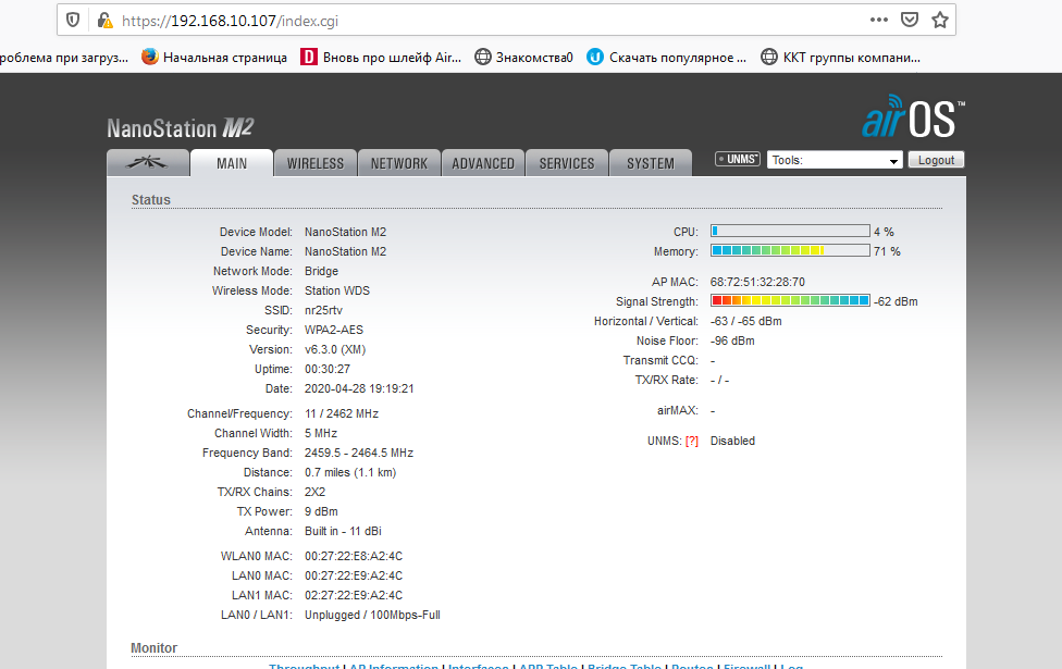

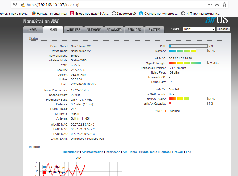

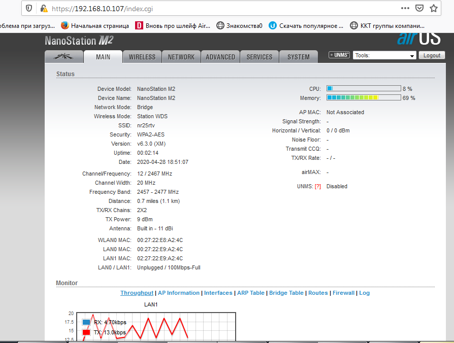

пробовал понижать до 5hz, подключение держится на пару секунд дольше и снова отваливается

Во-первых страну поменяйте, во-вторых выставьте одинаковые усиления. Собственно по скриншотам с отключенными ничего сказать нельзя. Проверьте юстировку, отсутствие помех в прямой видимости и в зоне Френеля. Целостность кабелей к ним подходящим и работоспособность PoE-инжекторов.
6.480
388
Что-то не так с определением дистанции. Поменяйте страну и выберите фиксированный канал. Непонятно выставлено 28 дБм, а работает на 9.

Razumka
