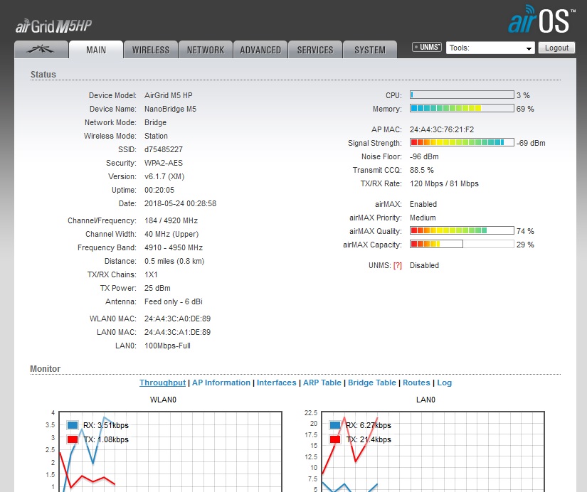

Поставили мачту. Действительно без растяжек раскачивается. Растянули 3 растяжки из тросиков. Раскачка пропала. Угол выставил согласно расчётов выше. Сигнал проходит над четырьмя пятиэтажных дома с треугольными крышами, у меня плоская крыша, плюс на путь два ряда высоких тополей. Вроде получилось не плохо. Внутренний спедтест показывает 60 мегабит.

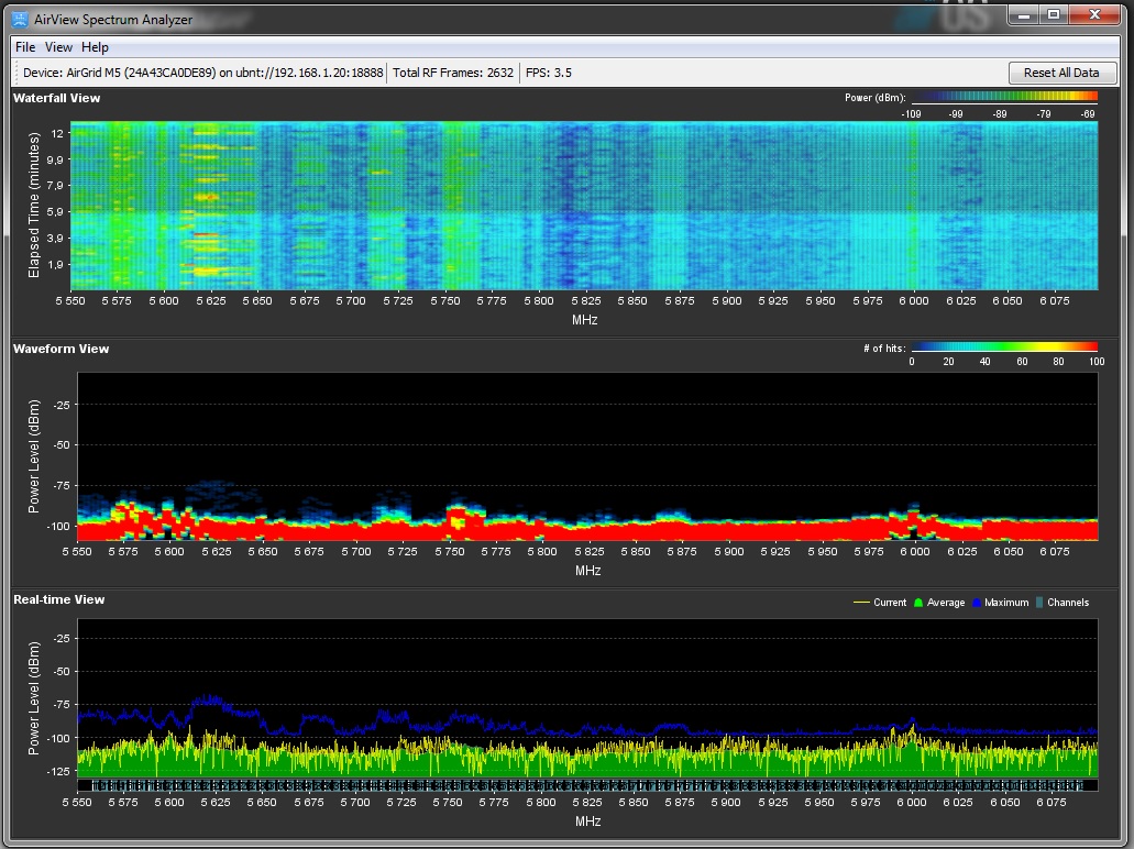

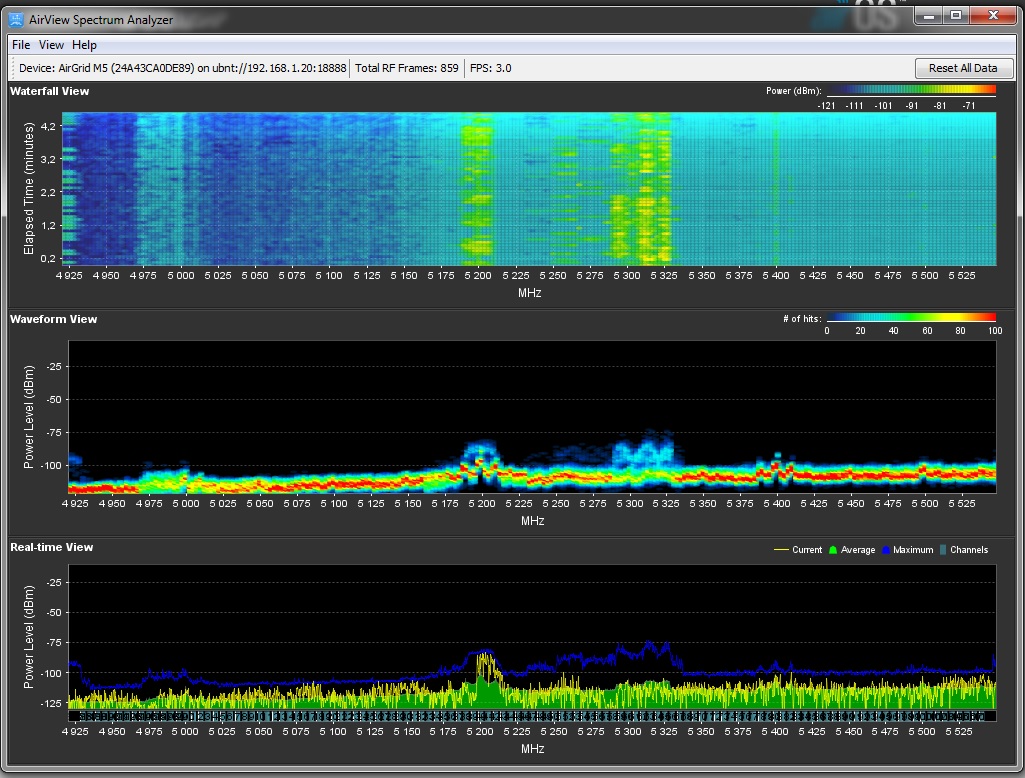

Пробовал юстировать. Лучшего сигнала не добился. Скорее всего 2 ряда тополей на пути мешаются, а они высокие. Видно будет когда листья опадут. Сейчас прошёл дождь и сигнал чуть чуть стал слабее. думаю листья намокли. Интернет стабильный. В принципе этого достаточно. 50-60 мегабит проходит. Пробовал на торрентах и встроенном спед тесте,
Но там где чище по спектральному анализу, то не факт, что резонанс антенны рассчитан на эти частоты и будет хорошо работать. Но что бы понял, то где синей там и чище.
