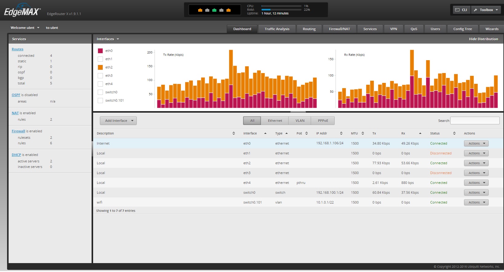

Задача отделить мух от котлет, Гостевую сеть я настроил, но АР раздает общий адрес из х.х.100.0/24 для рабочей сети и для гостей. Установил EdgeRoouter x. Возникло проблем больше чем предполагал. (На китайском барахле все настроил и попивал бы пивко) но тут хочется понять, что я делаю не так? Интересует, как правильно настроить vlan что бы можно было попасть из вафли (Unifi ap) в рабочую сеть eth3? Как настроить в ERx eth3, что бы он работал с vlan100, т.е стразу раздавал адрес dhcp х.х.100.1/24, возможно ли организовать на этом порту L2. Может не стоит строить vlan100, а только настроить 101?

Вроде разобрался, пришлось отказаться от сервисной сети х.х.2.1/24, перевел все на 100.1/24. сделал один vlan101. все вроде заработало. Может кто подскажет как можно решить по другому и все-таки оставить сервисную сеть?
Добрый день!
Попробуйте по этой ссылке произвести настройку гостевой сети. Хоть и указан другой роутер, но думаю, что идея будет ясна.
https://blog.gruby.com/2015/07/05/setting-up-a-guest-network-with-the-edgerouter-lite/comment-page-1/
