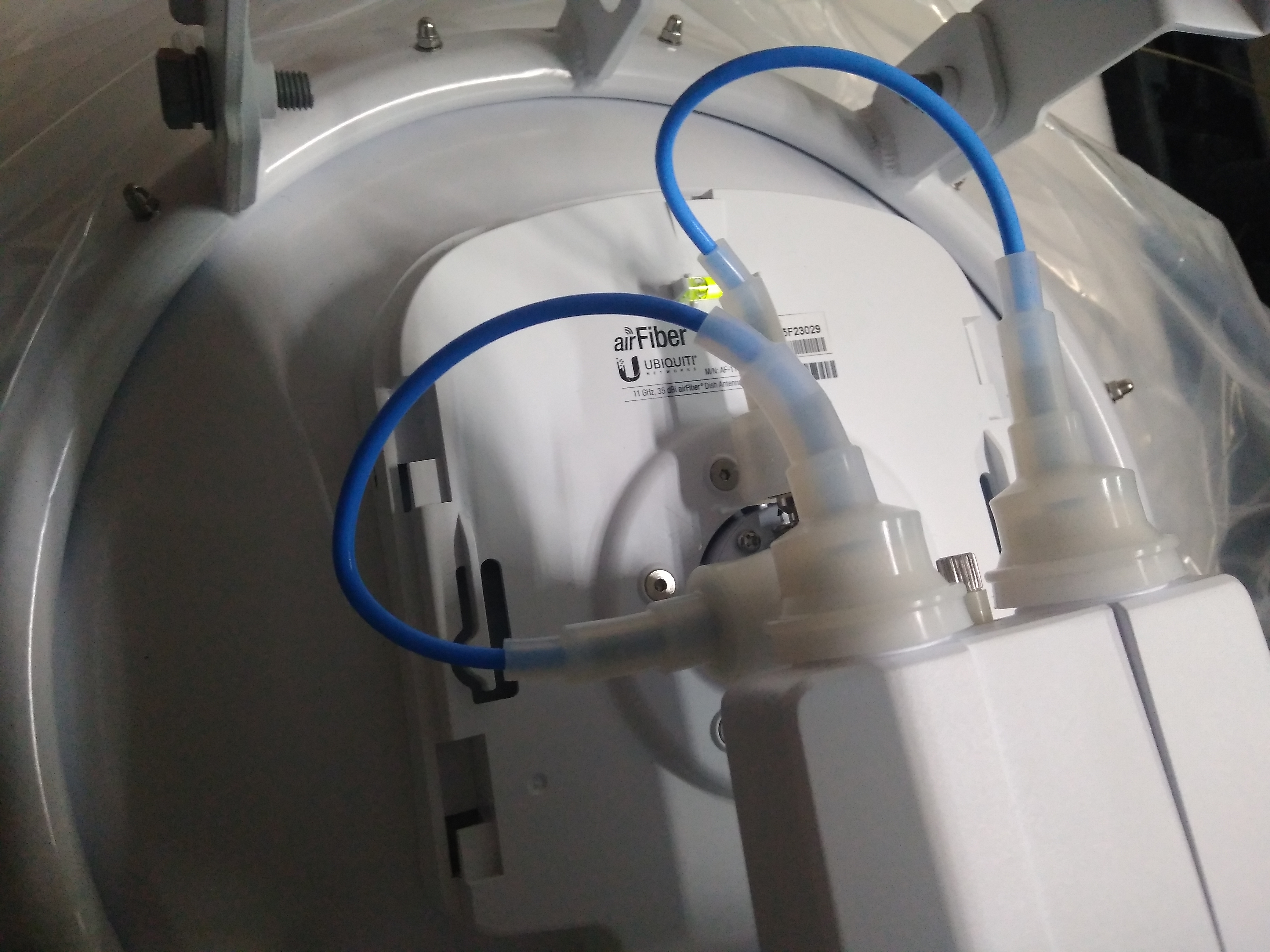

Доброго времени специалисты Ubiquity, дайте пожалуйста ответы на некоторые вопросы. Приобрели у Вас 2 тд с антеннами и 2 дуплексами.
Подскажите как правильно устанавливать дуплексы и подключать к антенне? (на картинке в приложении фото установленных дуплексов - верно или нет установлены?)

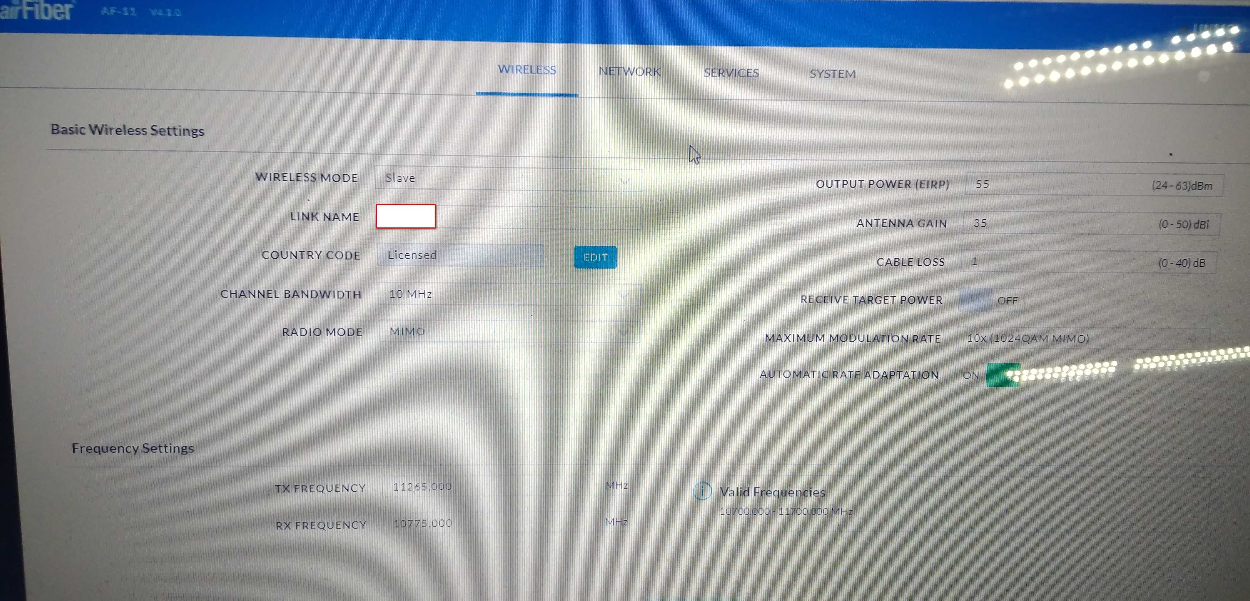

Какие TX и RX мне указать на мастере, а какие на слейв? и dbi для антенн?

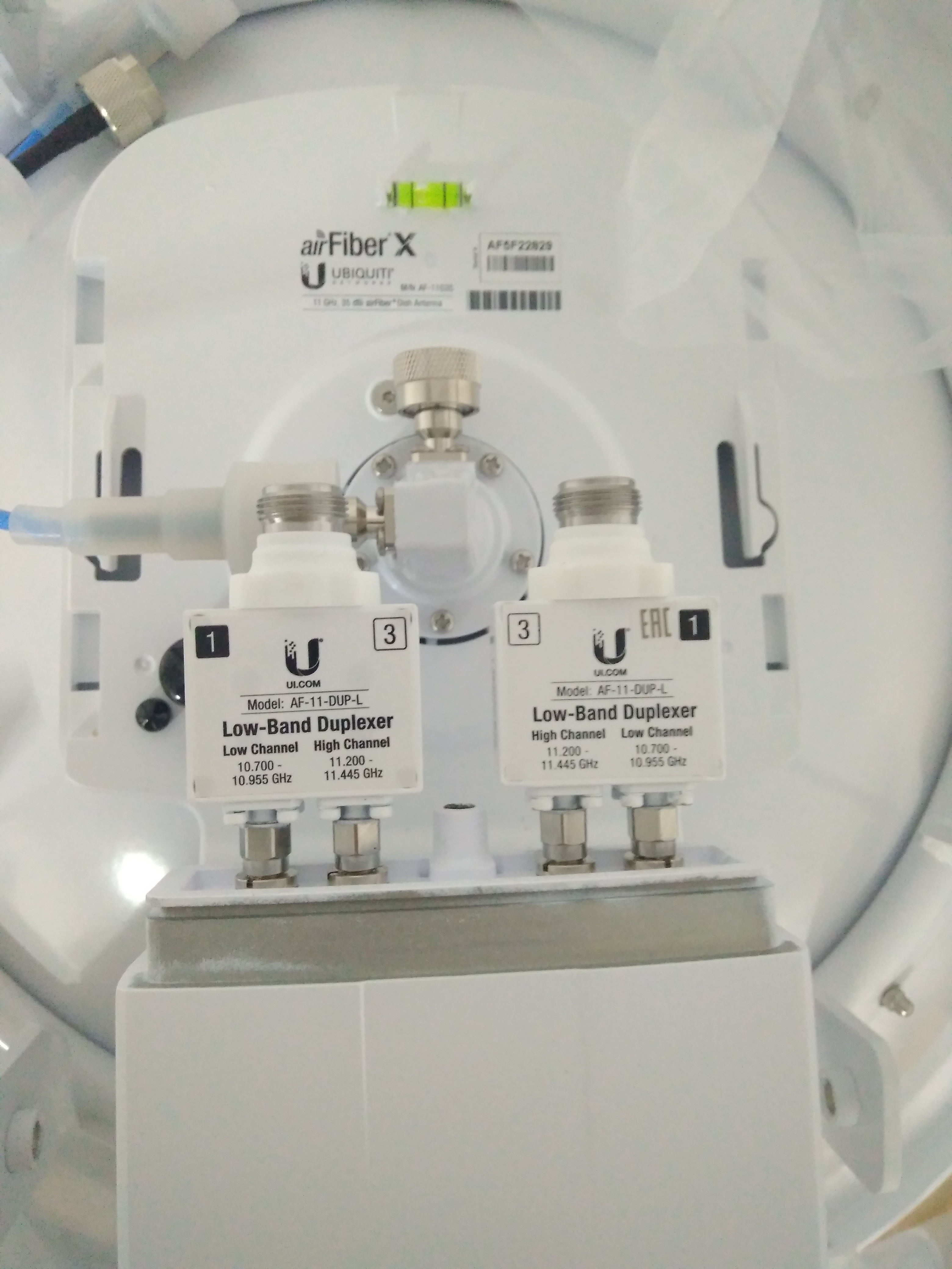

Еще вопрос, у меня на Мастере должны быть дуплексеры стоять 1-3=3-1, а на слейве 3-1=1-3?
Прошу помощи, т.к. завтра уже необходима установка.
6.405
Вероятно так. Т.к. wifi - по своей сути полудуплекс, кстати на тех ссылках сразу написано. Если передача идет больше на клиента - то как Вы написали - правильно.

Все ТХ и РХ устанавливаются в зависимости от расстояний, и шумов на данной частоте

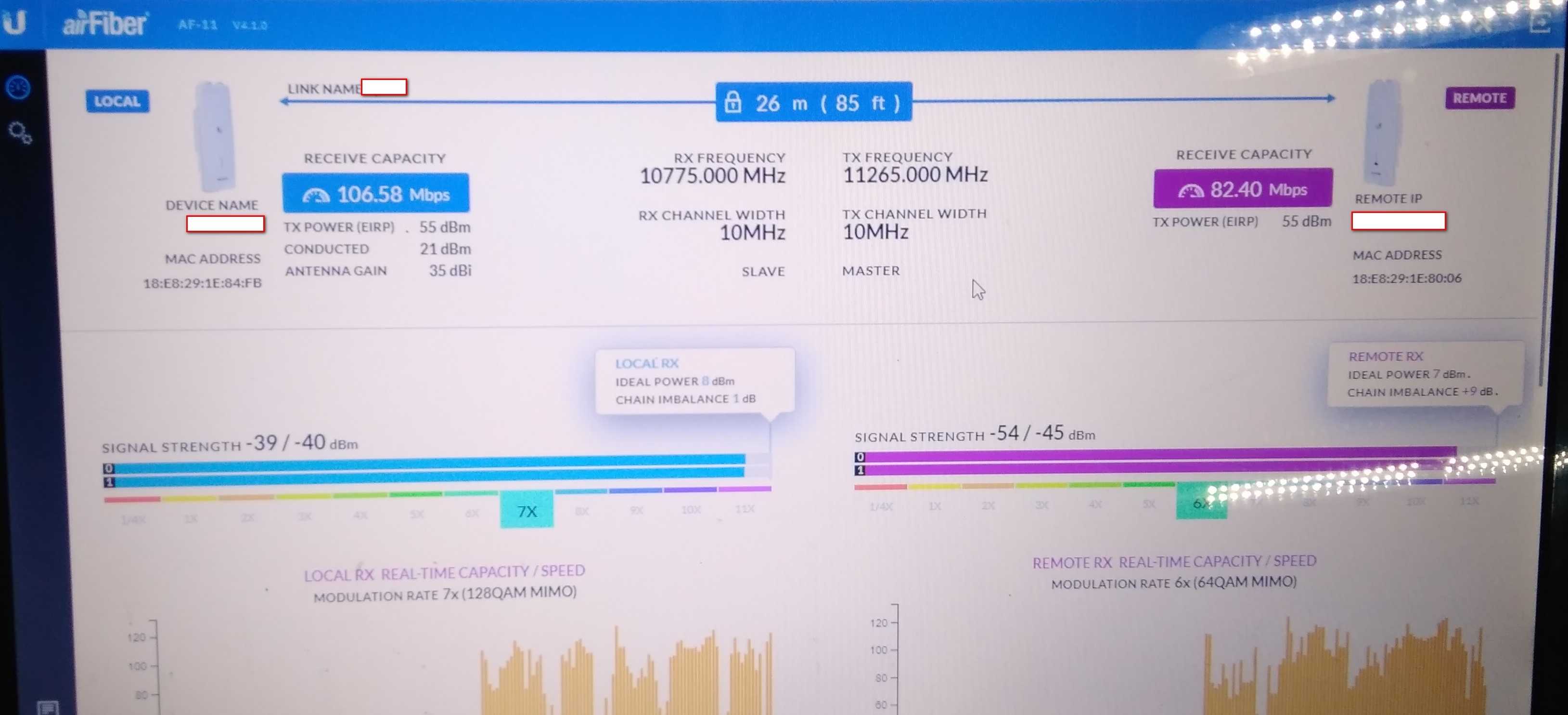

Ребята, настроил антенны, лежат друг от друга на расстоянии 5 метров, скорость 70-100 мбит?
ОЧЕНЬ СМЕШНО!
Да хорошо что такая скорость была.
При настройке на столе ОБЯЗАТЕЛЬНО разворачивать под углом на 90 градусов дабы избежать "подгорания" приемопередающего тракта!!.

Как на счет понятия интерференция???? Ка можно тестить скорость в замкнутых условиях да еще 55ДБм у ВАС МОЩНОСТИ!!!!!
Рекомендуем все таки обратиться к специалистам. После таких "эксперементов" дай Бог, чтобы мост работал на нужном Вам расстоянии
Во первых лежали они на расстоянии метров 15 (на скриншоте, указано 26м), по факту и не в замкнутом пространстве (написал в теме так, для привлечения внимания, думал среагируют быстрее, нет же), я обратился к вашим специалистам сразу же, которые отвечают по ложке в сутки, (сразу подключиться удаленно не могут, видимо сложно..., времени для спеца займет 10 минут) и сказать, это так, а это так и все. Нет нужно писать по 2-3 дня, чтобы выпросить информацию. По почте не консультируют, по телефону тоже, вот жди когда сжалятся и ответят на форуме. Извините уж, накипело, оперативности 0.

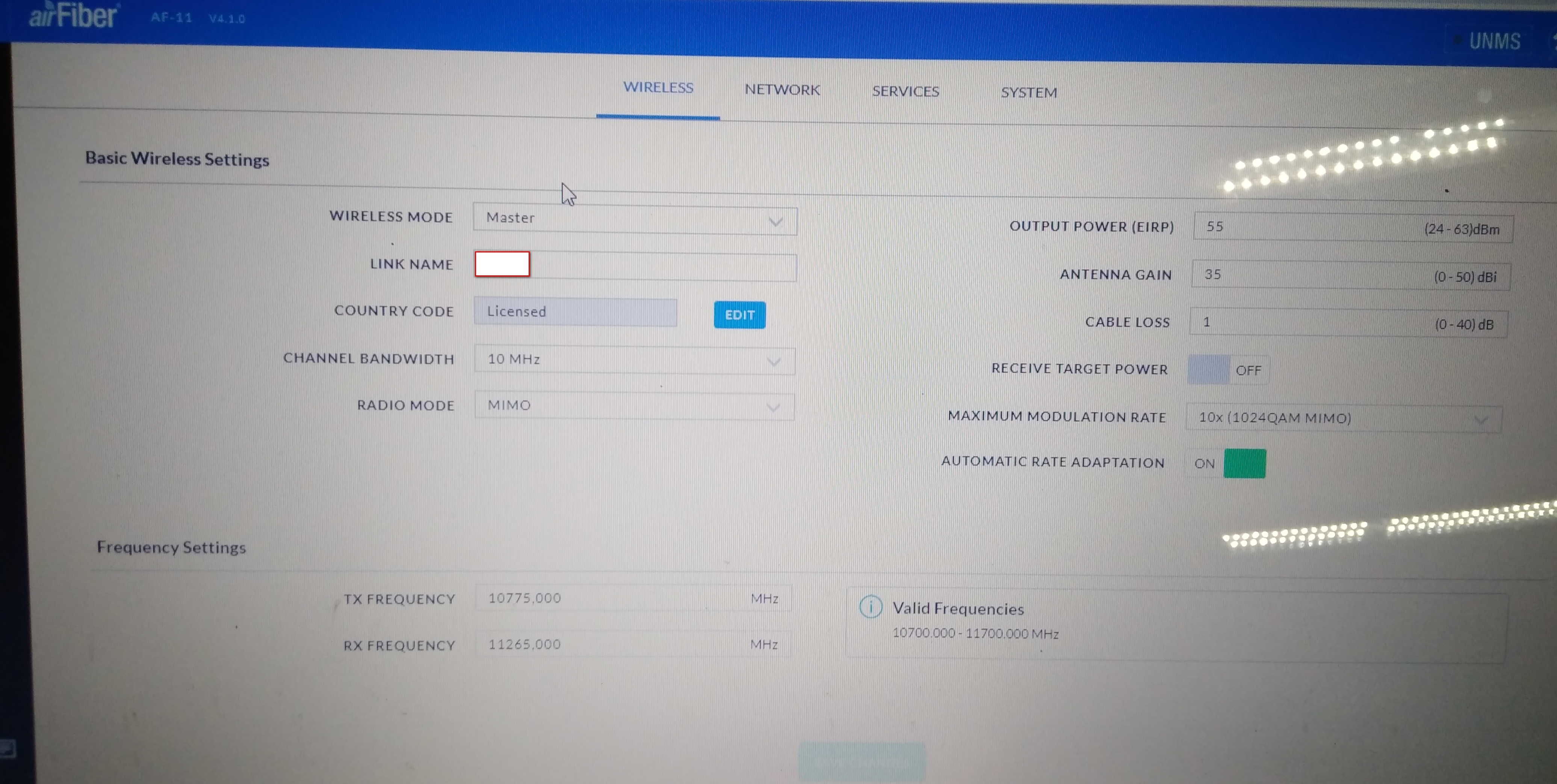

Вы подскажите, где указать расстояние для точек или он автоматически его настраивает? А так же 56MHz ,выставлю и 30 dbi скорость будет ближе к 1,2 Гбит?
terentevsd
241
Все эти настройки устанавливаются после расстановки и позиционирования.
Distance авто
В писали 5, да и что сорить для АФ что 5 что 15 что 30

А BAND WITH она же ширина канал - чем больше тем больше скорость, тем меньше стабильность
Опять таки все от расстояния и зашумлености
Если в чистом поле - то ширина на МАКС

И да, так не ответил никто, как понять: Если у вас комплект лоу бенд, исключите подключения high
terentevsd
241
На видео подключения 2мя дуплексерами - режим MIMO Low и High band
У вас, я так понял режим SIMO т.е. подключение одним дуплексером.
Поэтому - исключить, это означает что второй искать и подключать в вашем случаи не надо.

Так у меня везде Low-Band'ы, по 2 дуплексера на каждой точке, это же мимо вроде. 1-3=3-1 и 3-1=1-3, это разве СИМО?
terentevsd
241
если по 2а - то мимо, только разброс частот с меньшем шагом между прием передачей
