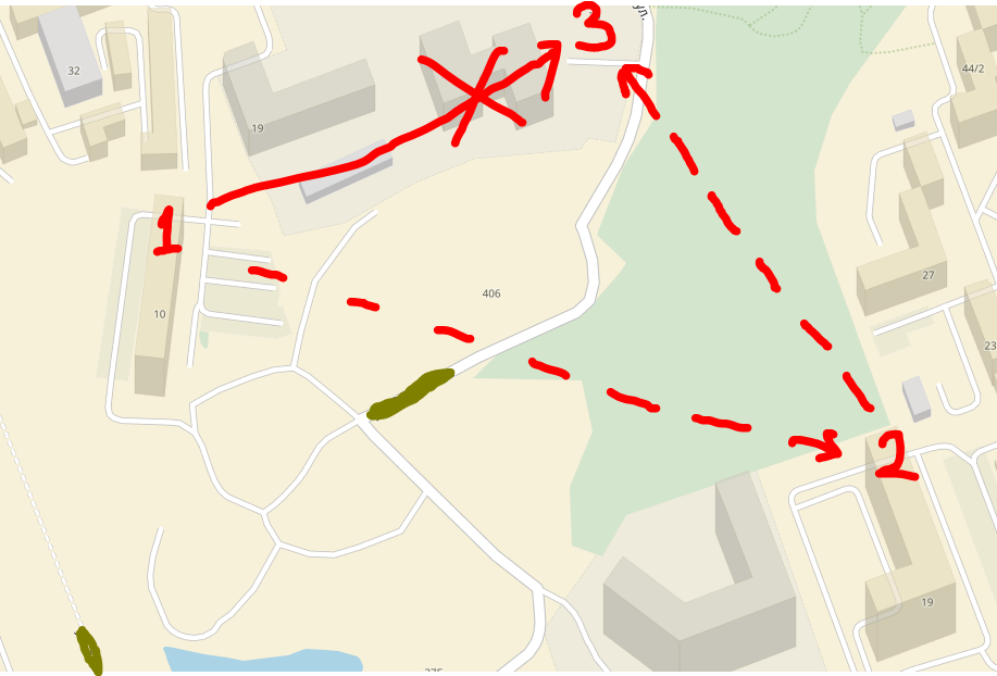

Доброго времени суток. Возникла необходимость настроить канал, как показано на приложенной схеме 1 - 2 - 3 (так как если строить 1 - 3, то мешает здание). На (1) стоит Rocket M2 с секторальной 120градусной антенной. На (3) - Nanostation M2. На (2) есть возможность установить что-либо из двух имеющихся NSM2 или RocketM2. Каким образом правильнее и грамотнее всего организовать канал и с какими настройками соответствующих точек.
(1) настроена как AP. У самой адрес 192.168.1.25. Шлюз - железка провайдера 192.168.1.1.
Сам не связист. Поэтому и вопросы, где и как что настроить: бридж или нет; AP или Station; где и что выставлять шлюзом; нужно ли настраивать маршрутизацию; как грамотнее всего настроить частоты в данной ситуации (особенно, параметр с MCS)...
По факту необходим стабильный канал в несколько десятков мегабит для интернет-серфинга и просмотра видеонаблюдения онлайн.
