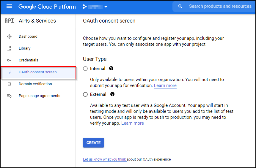

Может дело в настройке
OAuth User Type

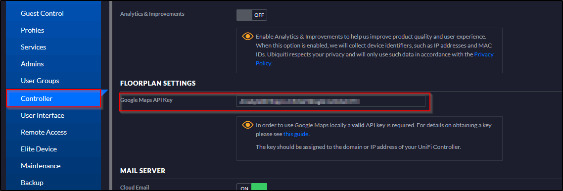

После создания ключа заходим в раздел Контроллера и добавляем полученный ключ.
FloorPLAN Settings
In order to use Google Maps locally a valid API key is required. For details on obtaining a key please see this guide.
The key should be assigned to the domain or IP address of your UniFi Controller.

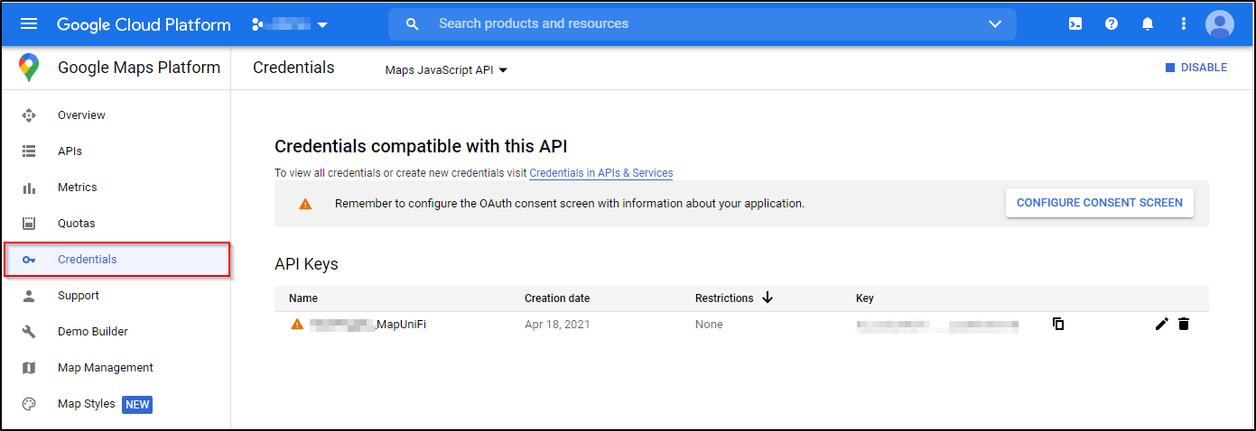

В настройках Credentials compatible with this API - можно ограничить использование вашим адресом UniFi кондроллера и сервисами:
Selected APIs:
  • Geocoding API
  • Maps Elevation API
  • Maps JavaScript API
  • Places API

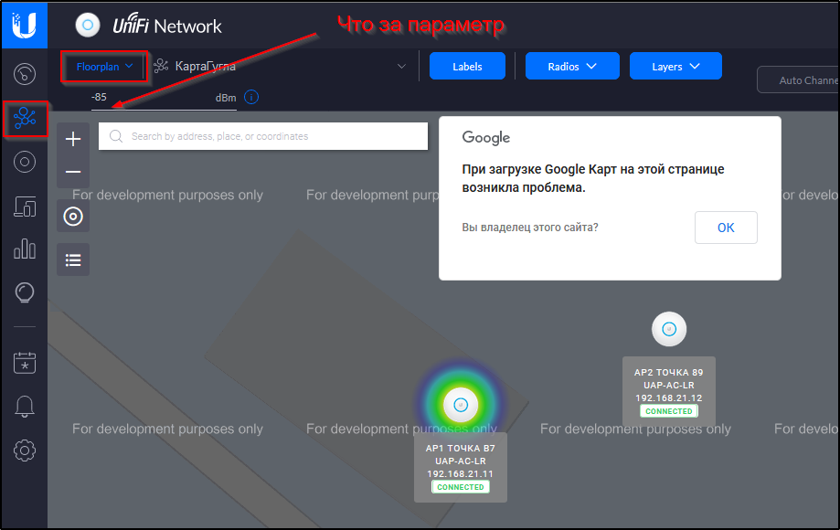

Я не смог воспроизвести до конца по этой инструкции, так как нужно указывать платежную информацию (привязать карту).
Но, в ограниченном режиме с надписью, только для разработки карта отображается.
Вопрос, что за параметр "Чувствительность"
