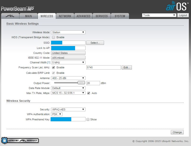

Настройка Точки в режиме моста Station или оконечного устройства, не забываем указать точную частоту чтобы не мешать другим и занимать только свой канал

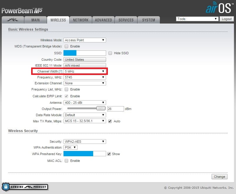

Настройка Роутера Access Pointa как раздающего с четкой привязкой к частоте канала и шириной канала.

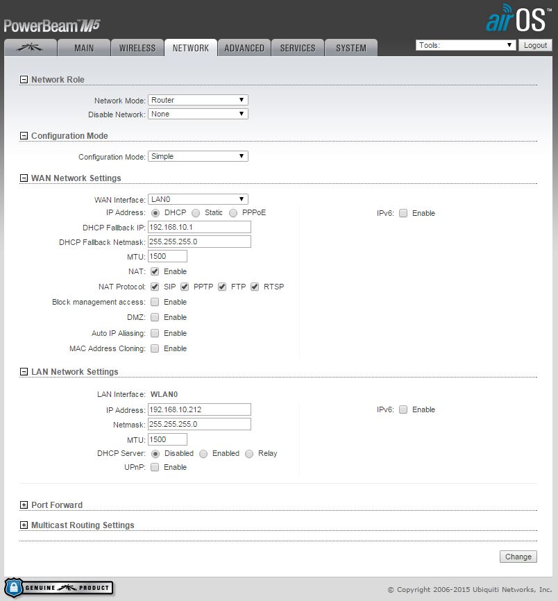

Настройка Роутера (только на Access Pointe Раздающей вышке для подклчения к провайдеру и передачи трафика в сеть.

большое спасибо.то есть с этими настройками я смогу к передающей точке подключить несколько точек?а где задается авторизация провайдера pppoe?и удаленно в точку смогу зайти по адресу 192.168.10.1?

На последнем скрине указываеш тип подключение по LAN что в середине не DNCP, а PPoE и вбиваешь провайдера настройки Логин, Пароль. етс.

Всем спасибо.оказалось действительно все просто.и для хорошей скорости нужна жёсткая привязка по частотам всех точек,как только ставишь автомат скорость в два раза падает.air max.так же почему то режет скорость.

AirMax режет скорость потому, что видит плохие условия радиоприема. Но режет он не просто так, а с целью повышения стабильности канала.
То есть ваш "быстрый" коннект будет часто отваливаться и переподключаться. На это будет тратиться больше времени, чем на передачу того же трафиа на "урезанной " скорости.

Спасибо за ответ.4 день ни одного отваливания и переподключения.тест скорости нэта стабилен.в часном доме принимающая точка стоит на мачте помех не много.
