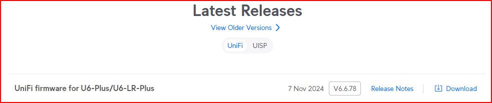

Купил пару тарелок U6+ и не смог долго настроить Standalone mode. Пытался найти разную информцию по этому поводу и не нашел.
По статье сделать это не получалось, ну никак. Зависало на обновлении приложения.
Смысл в том, что если у тебя новая точка доступа , а приложение только что скаченное или обновленное из магазина - есть различия в версиях .
И, пока не обновить прошивку на точке до последней актуальной, через приложение настройку сделать не получалось.
Обновления как всегда с оф.сайта
Обновить Точку доступа по SSH через интернет командой:
Если модереаторы поддержат , напишу более подробно.
Код:
upgrade https://dl.ui.com/unifi/firmware/UAPL6/6.6.78.15404/BZ.MT7981_6.6.78+15404.240829.0757.bin
