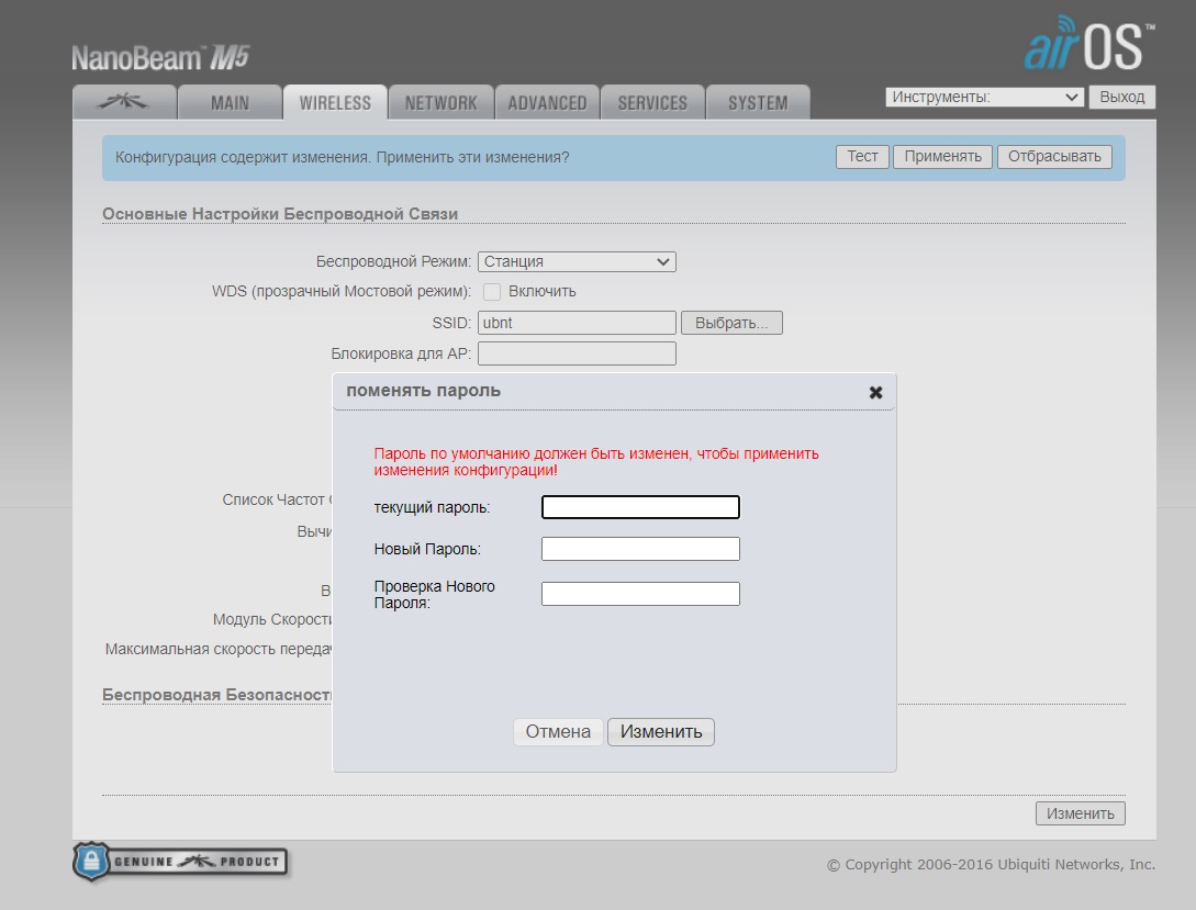

Добрый день. У меня есть антенна Ubiquti NanoBeam M5-16 (осталась от старого провайдера), нужно настроить мост, но при внесении изменений и их сохранении, программа антенны запрашивает пароль на подтверждение изменений. Пароль я соответственно не знаю так как ее изначально настраивал не я, а мегафон. Как сбросить пароль или от него избавиться? сбрасывал настройки до заводских, но сообщение с паролем все равно лезет. Помогите!

Ну так после сброса введите стандартный пароль (ubnt/ubnt, root/ubnt), потом придумайте и введите новый.
