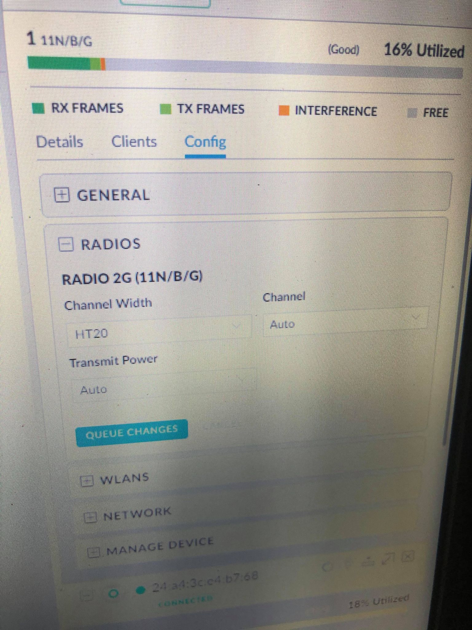

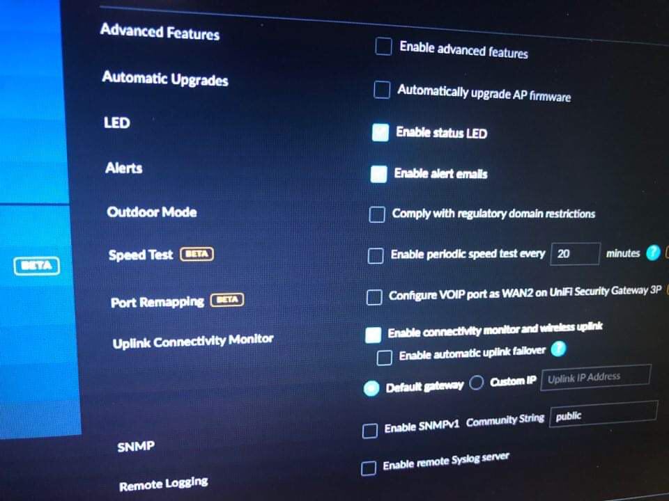

Всем привет! Кто сталкивался с такой проблемой? В Unifi Controller нету функции включения Uplink для настройки меша 2-ух точек доступа ?
Версия контролера 5.6.42 в настройках тоже вроде все ок. Подскажите пожалуйста где проблема может быть?

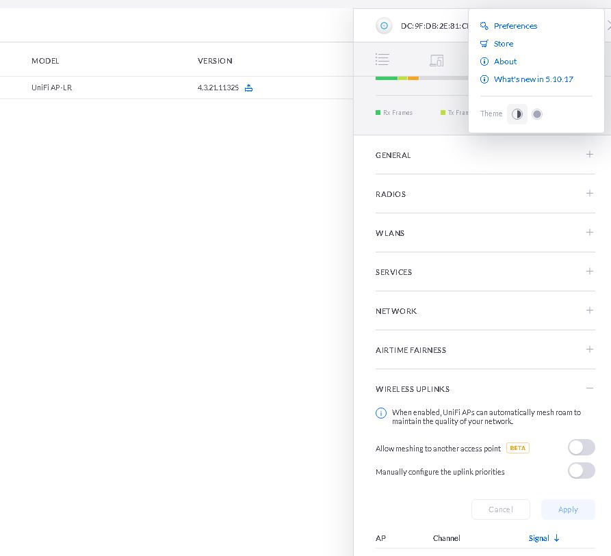

Версия Unifi-AP должна быть выше 3.9.1, контроллер Unifi 5.10.17 - выглядит как на скрине, в 5.6.42 группы WIRELESS UPLINKS не нашел
