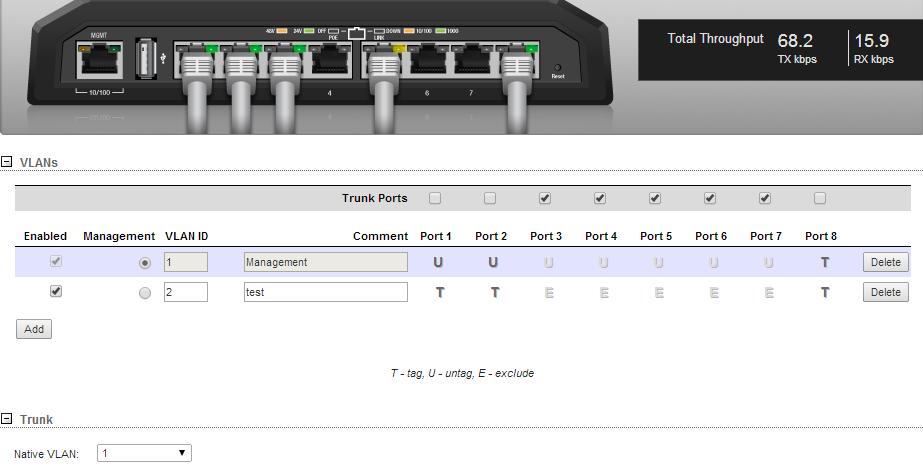

никто так ничего и не отвечает..... объяню в картинках - может так кто ответит...
имею первый свитч
на нем
1 порт к серверу (на самом деле он тоже идет на свитч и там только сервер подключен, но это я для упрощения схемы), второй порт мой комп. 3-7... остальные офисная сеть, 8 порт - на вышестоящий свитч

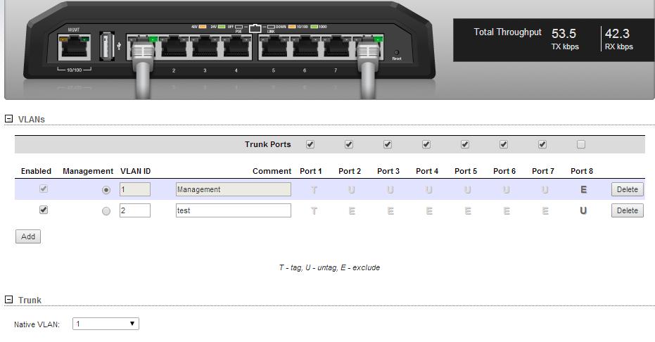

ну и здесь тестовый свитч
его порт 1 соединен с портом 8 что на картинке выше, порт 8 на нем - это тестовый комп который:
1. не должен иметь доступа к управлению свитчем (для этого ему vlan 1 поставил e)
2. не должен видеть компы с первого свитча (для этого я ему и выделил свой vlan 2)
3. не должен иметь доступ к управлению и вышестоящих свитчей
4. НО ДОЛЖЕН ИМЕТЬ ДОСТУП К СЕРВЕРУ (в порт 1 первого свитча)
5. не должен иметь доступ на мой комп (на первый свитч 2 порт).
6. с порта 2 первого свитча наоборот нужно иметь доступ повсюду.
я уже все вариации на этой тестовой архитектуре перепробовал - максимум чего добился - это то что я могу пробиться на свитч 2, но "клиент" так никуда и не может попасть :(

не знаю как еще объяснить-то...
клиент с порта 8 2 свитча должен иметь доступ только на сервер подключенный к 1 порту 1го свитча (аналично допустим появится клиент на порту 7 например второго свитча - он так же будет должен попасть только на 1 порт первого считча)
