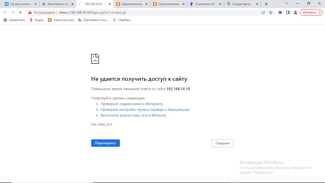

А что браузер пишет? Если на точке старая прошивка, то может не пускать по двум причинам - устарел сертификат или точка не поддерживает новые протоколы безопасности.
Еще можно попробовать в браузере игнорировать (кнопка дополнительно).

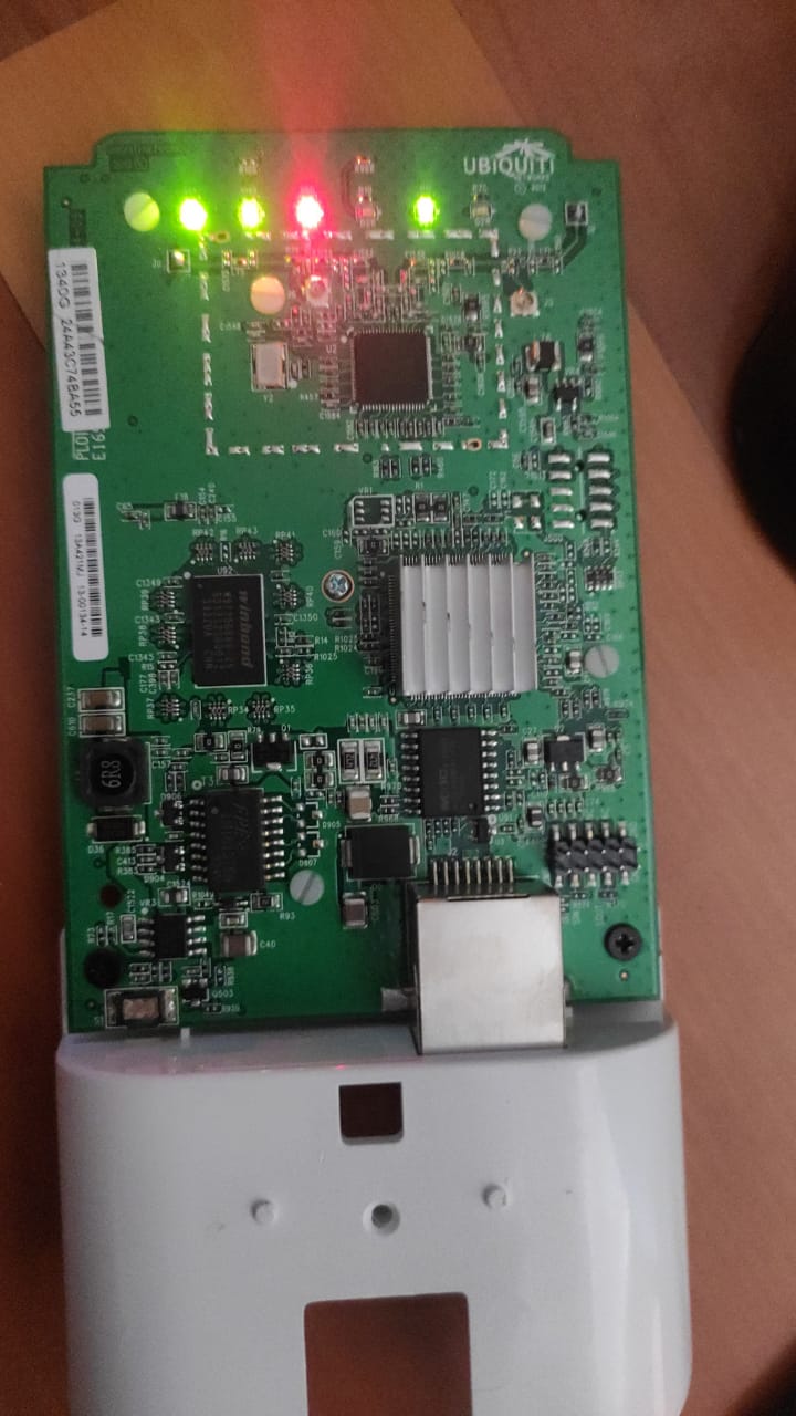

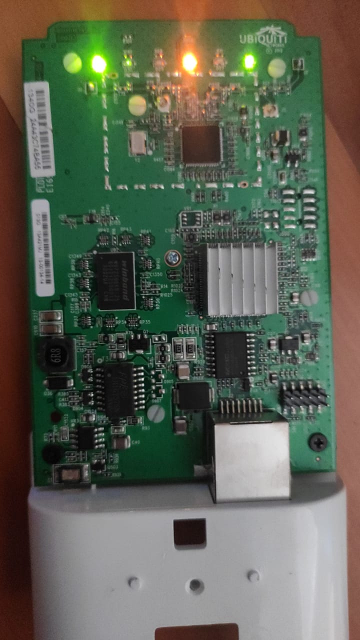

Добрался до объекта, на фото попытка входа на веб интерфейс. Не получилось загрузить видео, на 2 других фото индикация прибора, вот так меняется каждые 2 сек996599669967
6.405
Попробуйте прошить через tftp

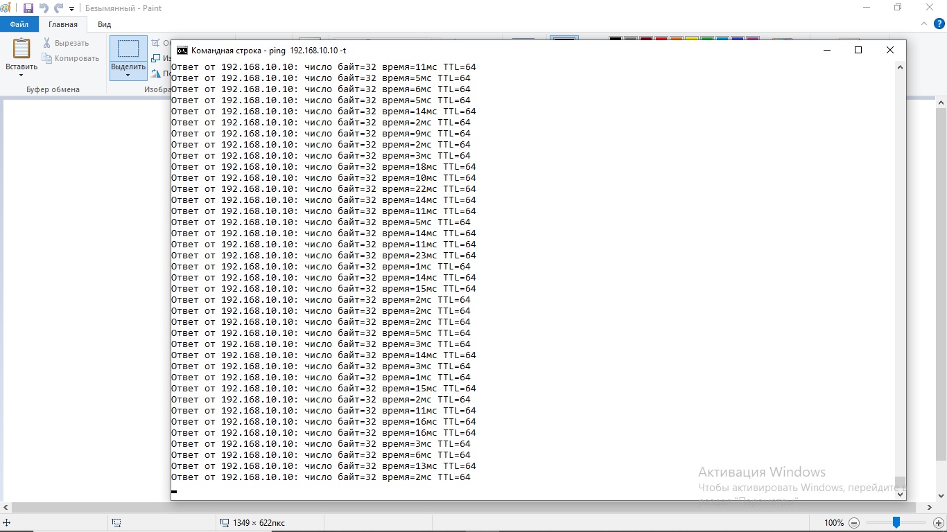

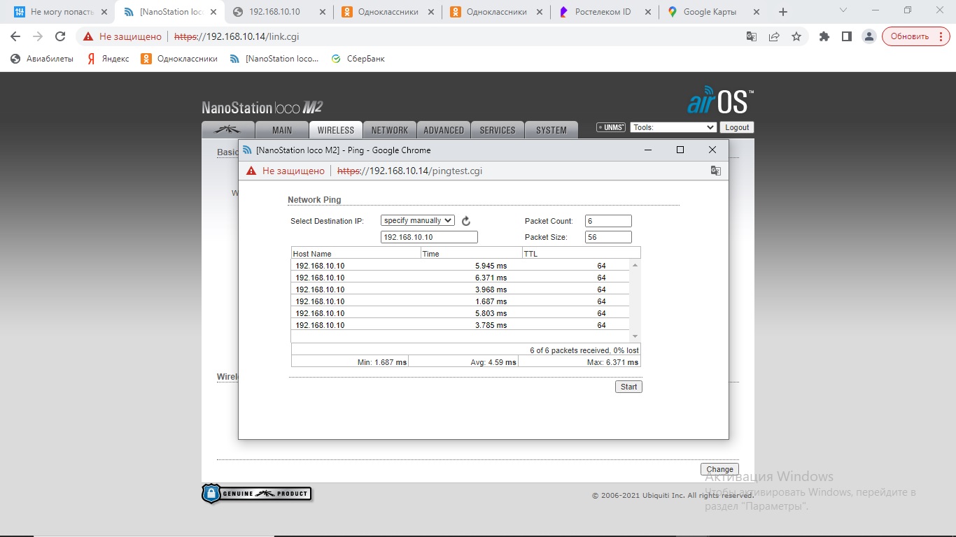

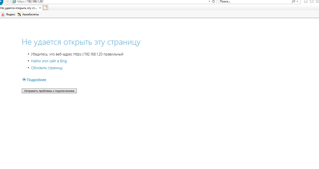

Не доступен веб-интерфейс на AP. AP пингуется, в ARP Table и Discovery присутствует, но зайти не могу.. Схема подключения свич-ST - x.x.x.14 - AP x.x.x.10
6.405
Вы всё прочитали по этой теме и ссылкам? Не помогло?
