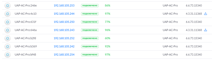

Добрый день.

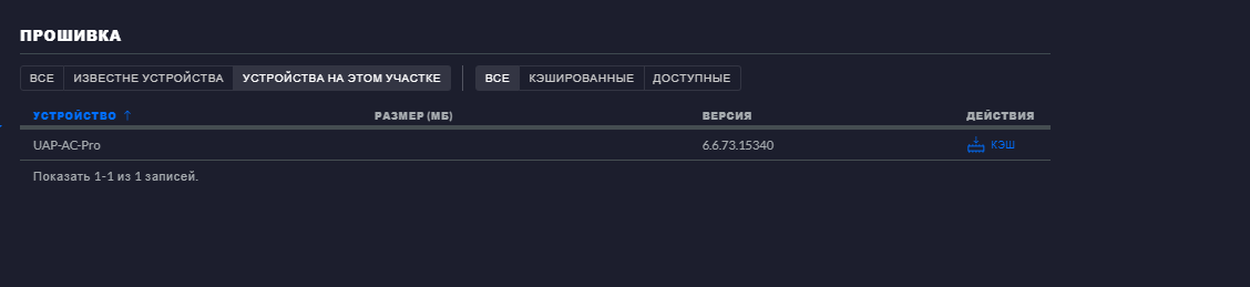

Подключили 2 новые точки доступа (4.3.31.11368 ) к 5 уже имеющимся (6.6.73.15340). При обновлении до 6 версии - ошибка обновления: загрузка не удалась. Контроллер программный (6.2.26). Интернет есть, в кэше тоже есть прошивка. В чем может быть проблема?

Тогда непонятно почему текущие точки доступа обновились до 6 версии. К сожалению не помню с какой именно, но несколько месяцев назад при установки они были обновлены.
6.692
400
Значит соответствовали уровню контроллера, а теперь - нет (числа в версиях ничего не обозначают)

А потому, что похоже всё:
403 ERROR
The request could not be satisfied.
The Amazon CloudFront distribution is configured to block access from your country. We can't connect to the server for this app or website at this time. There might be too much traffic or a configuration error. Try again later, or contact the app or website owner.
If you provide content to customers through CloudFront, you can find steps to troubleshoot and help prevent this error by reviewing the CloudFront documentation.
Generated by cloudfront (CloudFront)
Request ID: FDtjz5XFgMufUmaMzYIClCQgrE7TKnxbBF44N6mCEoJ_HSuejgBB8w==
6.692
400
Очевидно доступ с Вашего IP-адреса запрещен. Точнее из страны. Скачать через впн и обновить вручную.
