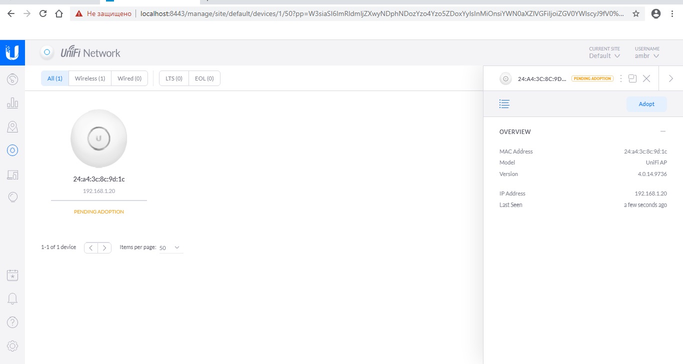

Попала ко мне точка доступа UniFi AP UAP. Привез домой, воткнул через инжектор от Mikrotik питание и LAN, воткнул в общую сеть. Точка поморгала желтым и зажглась зеленым. Решил сбросить настройки на дефолтные, чтобы настроить под себя с нуля. 10 секунд удержания кнопки Reset, ушла в перезагрузку, отморгалась желтым, зажекся желтый. Поставил контроллер 7.2.94, нажал adopted and update, но спустя несколько попыток выдало что адоб из фейлд. Снес контроллер, поставил версию постарше 5.10 - точка видится, но адаптация так же прваливается к чертям. Гугл сказал пробуй через SSH. Ок. Пробуем. Болт - не пингуется. Далее 6 часов танцев, порвано три шаманских бубна и две кожаные флейты.
Что имеем на настоящий момент:
Точка видится в спистке клиентов на роутере Mikrotik ее IP 192.168.1.20
Точка видится в любой версии контроллера и он пишет что ее IP всегда 192.168.1.20
Иногда удается запихать в нее прошивку из линуха через tftp: (connect 192.168.1.20 binary rexmt 1, timeout 60, put /home/fwupdate.bin)
Новая прошивка принимается только по очереди - не получается скакануть через версию - просто тухнет диод. Версия прошивки, отображаемая в контроллере изменяется. Текущая прошивка 4.0.14.9736
В режим ожидания прошивки входит - начинает моргать желтый-зеленый-никакой. При этом на пинги не отзывается.
Прошивается не всегда, зависимость вообще не смог найти.

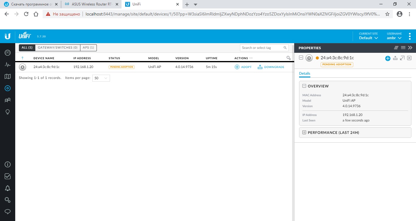

Запустил на другой машине 5.7.20
Контроллер все так же видит UAP, видит IP 192.168.1.20 который при этом не пингуется и не виден на роутере (ASUS). контроллер видит прошивку 4.0.14.
Предлагает ее понизить до 3.9.27.8537.
Понижение версии не проходит, адаптация не проходит, пинги не проходят.

Глупый вопрос - действие adopt нажимали (на скрине)?
А версию контроллера до 5.14 поднимите.
амбр
амбр
28 Окт 2022
22
Да, во всех позах, времена суток, погодных явлений, трезвый, бухой в щи, с матами, с мольбами, с угрозами расправы - adoping faild.
Симатичнная. Но результат все тот же:
10078
10079
10080

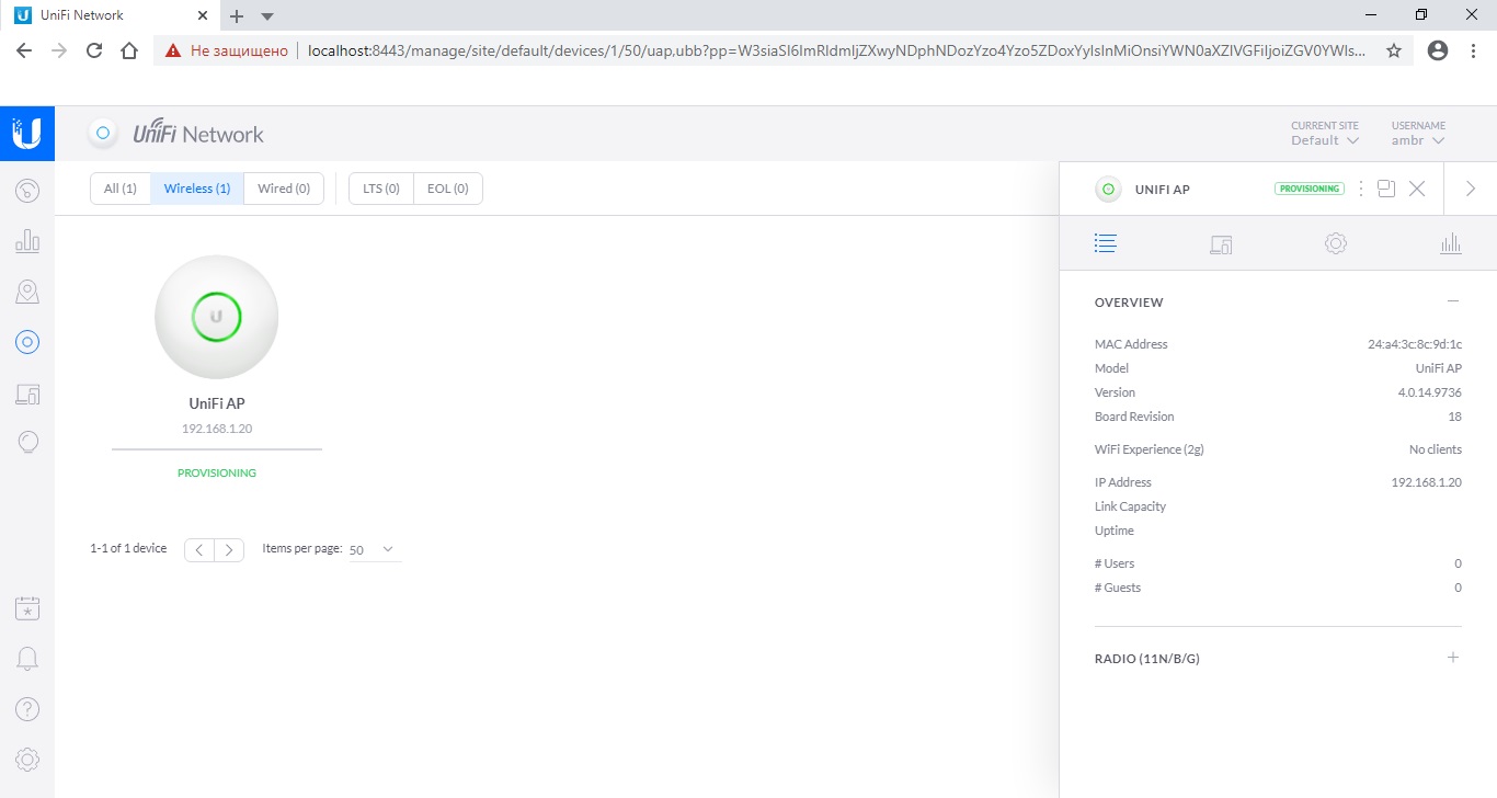

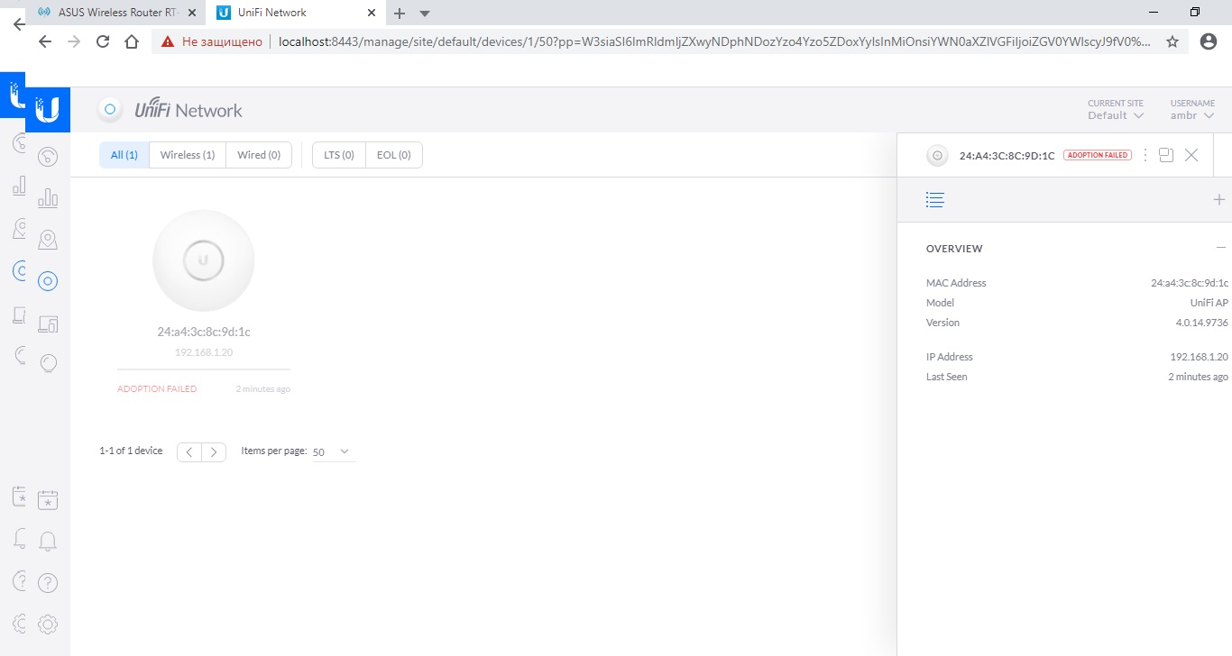

Сегодня случилось странное. В очередной попытке следовать очередной инструкции по ссылке выше, точка внезапно начала светиться зеленым.
Что делал - подал н точку питание.
Включил точку напрямую в ноут.
Включил ноут, запустил винду.
Запустил контроллер.
Внезапно, точка из желтого, перешла в зеленый режим.
Открыл контроллер в браузере - сделал скриншот:
10082
Спустя несколько минут точка вдруг погасала и ушла в перезагрузку.

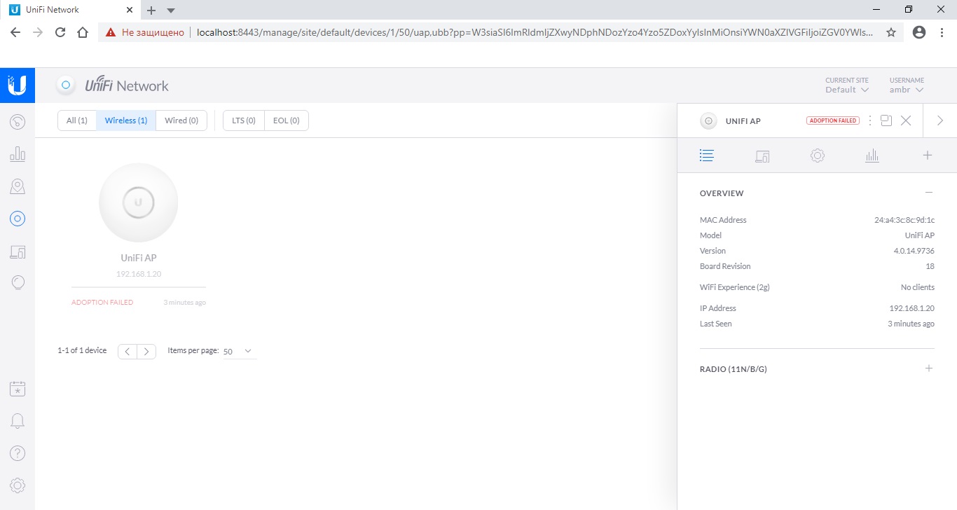

После загрузки точки, желтый свет вновь сменился зеленым, но в контроллере, точка по прежнему не имеет адаптации:
10083
Проследовал инструкции по ссылке выше, все сделал как написано. Без результата. Точка в режиме - светится зеленым, Wi-Fi Сетку не видно, в контроллере висит ошибка адаптации, на пинги не отвечает, IP сканером не обнаруживается.

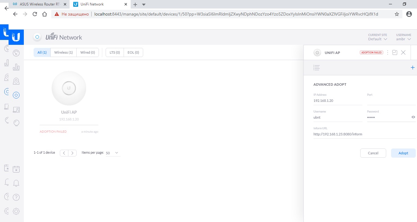

А теперь выдает вот это:
10084
Может ее гвоздем к дереву прибить, сделать в середине дырку, пшена насыпать и будет хоть какая-то польза, пусть и только для птичек?
