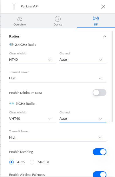

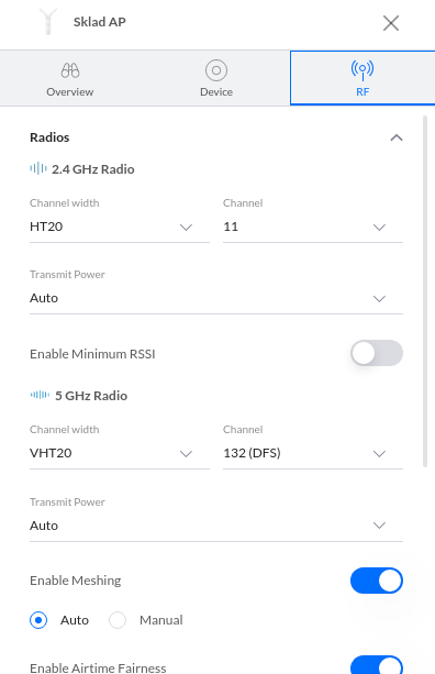

Добрый день. Интересует еще вот такой вопрос. Возмжно я чего-то не понимаю. Но по прошествии наверное около суток сбрасываются настройки точек плане канало. К примеру я выставляю:
8992
Через какое-то время я получаю вот такое вот:
8993
Может контроллер сам как-то рассылается анонсы исходя из каких-то старых настроек ?

На всех устройствах настройки применили(скриншоты с разных устройств)?
Подключены по проводу?

Да, конечно подключены по проводу. Делал на всех устройствах. Кое где остались настройки. Но на 90% точек, опять настройки "мануальные". А мне хотелось бы чтобы контроллер сам назначал каналы, исходя из радиочастотной обстановки. То есть анализировал эфир и выбирал наиболее свободные каналы. Для того Auto и ставил.

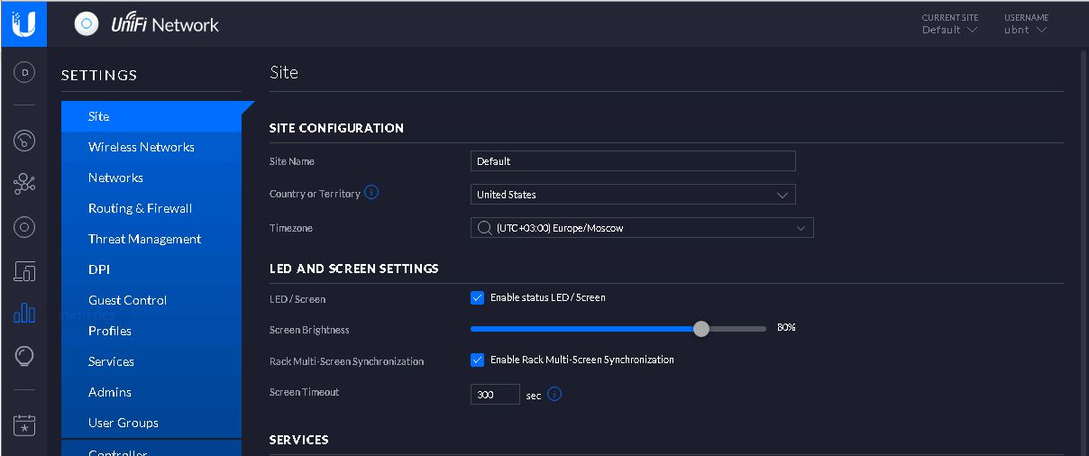

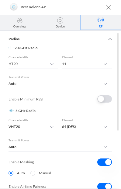

Вот например с другой точки настройки. Хотя там тоже стояли Auto и ширина 40Mhz

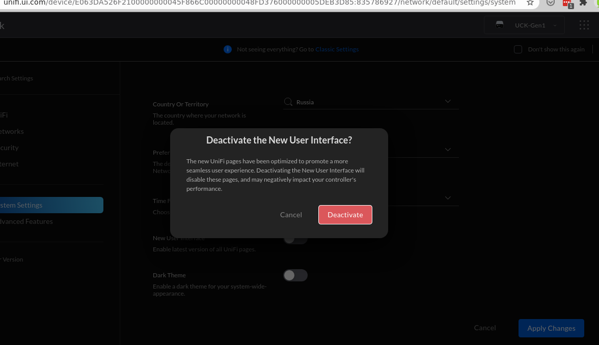

Если контроллер 6 версии, переключитесь на классический вид (не все настройки сохраняются в новом интерфейсе), если с мобильного приложения, то оно достаточно сырое.

Вы имеете в виду сделать вот это ?
И как понять версию контроллера ?

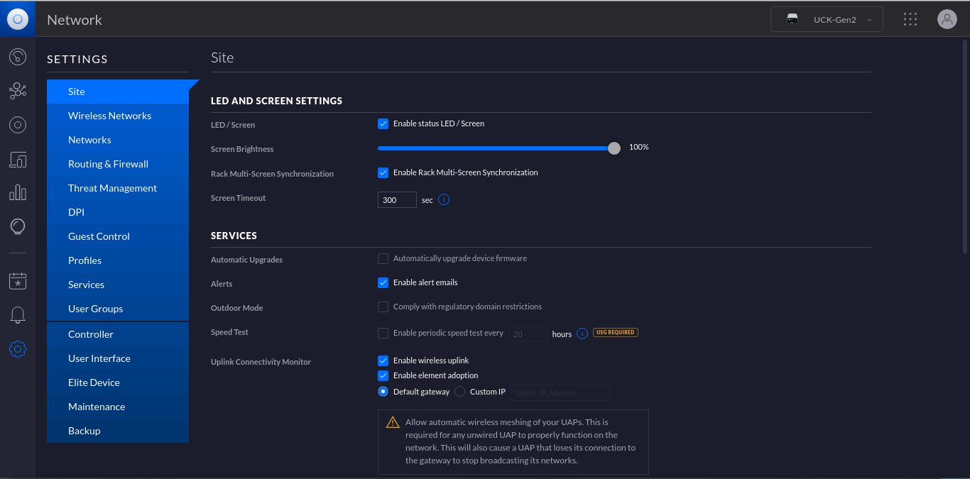

Зашел туда. Но там настроек очень мало . Не могу найти. В Location/Time, тоже ничего
