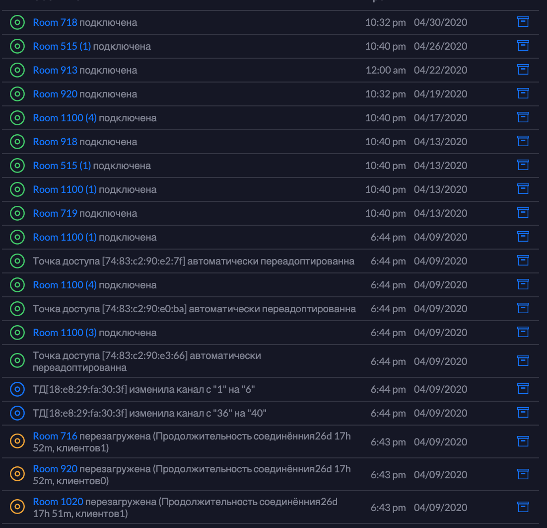

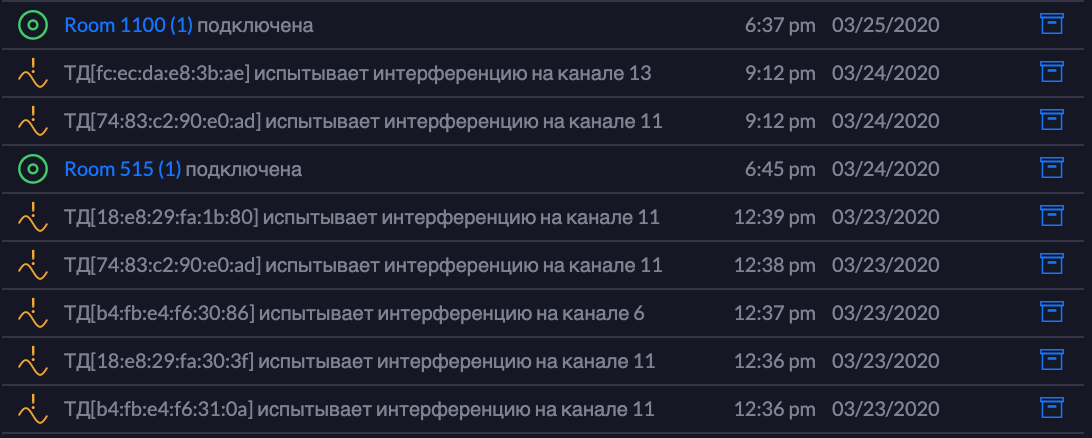

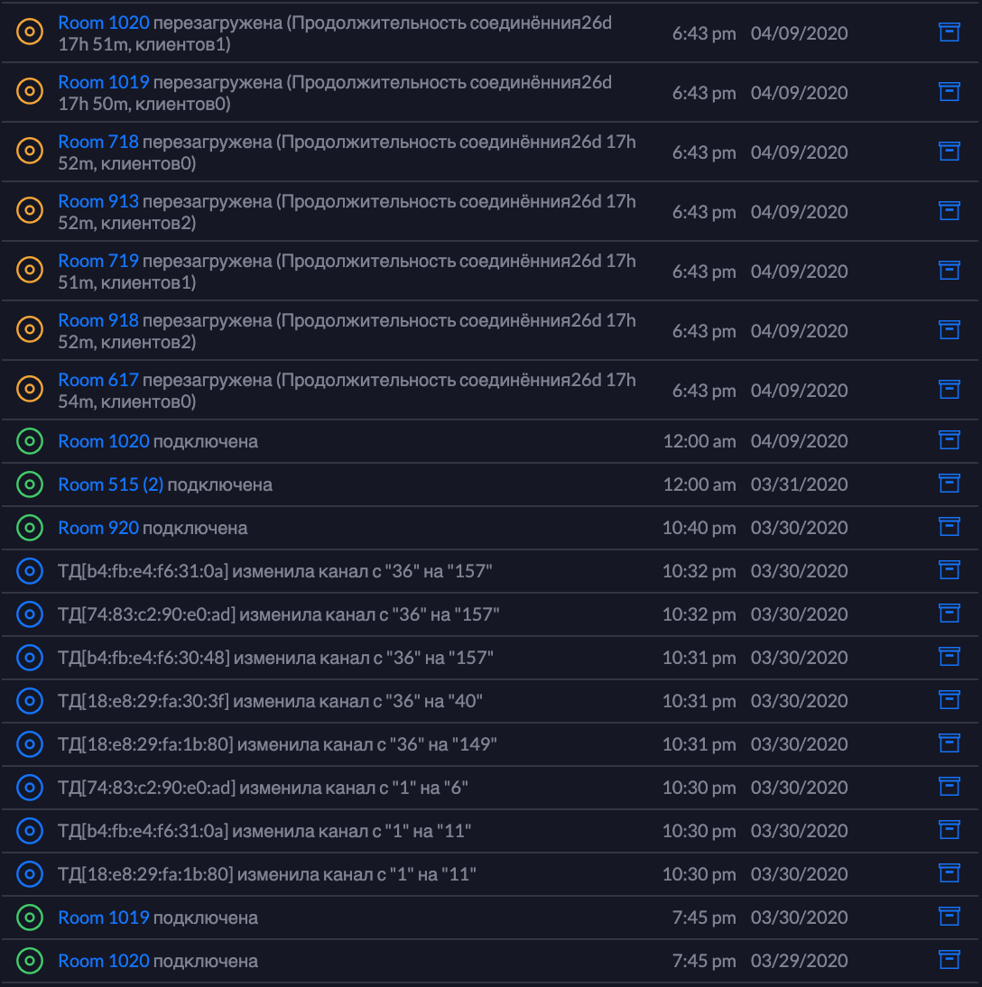

  1. было замечено что одни и те же точки, их там пару штук, перезагружается в одно и тоже время, до этого работала нормально, делал полный сброс, на время помогло потом опять
  2. некоторые сами по себе переадоптируются.
  3. переодически присылаются сообщения о статусе Подключено, по счетчику времени не было отключений.

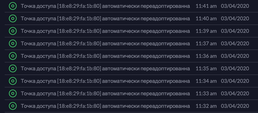

вот было еще такая ситуация (прикрепленный файл)

Какое количество SSID у вас?
6.588
391
Такое впечатление, что теряется связь с контроллером на короткое время.
