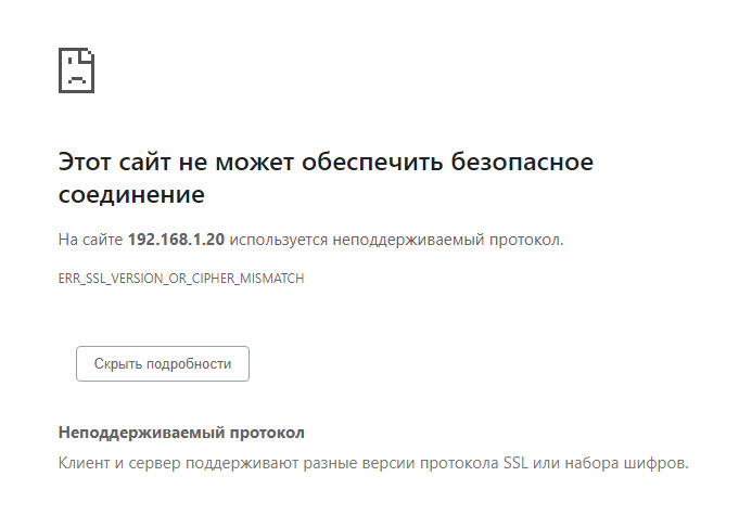

Добрый день. Сейчас потребовалось зайти и посмотреть соединение точек доступа в режиме моста. До этого заходил где-то полгода назад. Обе точки пингуются все ок! Но! зайти на них я не могу см (см. вложение). Что только не пробовал - всю информацию с инета. На трех машинах. Ставил Chromium Gost и яндекс браузеры. И много всего.

Возможно проблема в несовпадении времени или не подходит сертификат из nanostation. Прошивку давно обновляли? Еще вариант, в браузерах отключить строгую проверку или соответствие сертификатов.

Спасибо. Отключение проверки не помогло. Прошивку да, очень давно менял. Но есть проблема - могу добраться только до своей точки потому как вторая находится за километр и туда доступа нет(пока). Если первую обновлю законектится ли потом со старой версией? И как ее обновить-то если не могу на нее попасть? Резетом? Может поможет...

Посмотрите здесь:
Главное что бы у Вас на nanostation ssh не был отключен.

Спасибо. Удалось попасть только с помощью windows live CD. Но это конечно неудобно. Точки настроены в режиме моста. Версии с стоят XW 5.5.6. Если первую обновлю, то получится ли вторую обновить удаленно?

В таких случаях производитель рекомендует сначала обновлять дальнее устройство.
