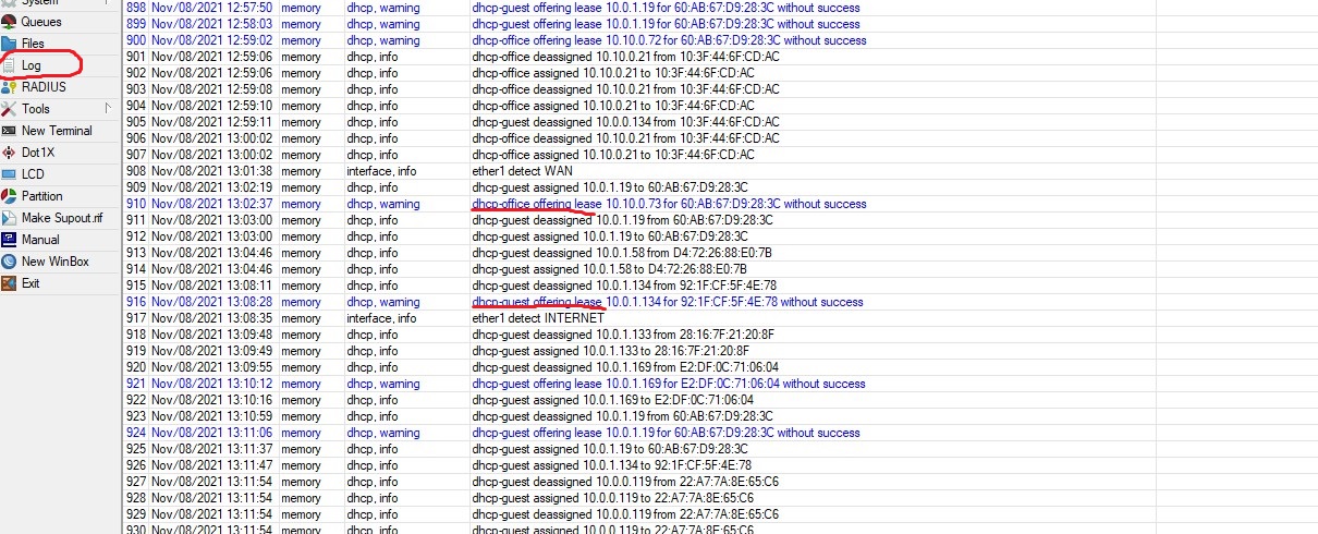

а я бы проверил логи микротика и статусы выданных адресов.
либо конфликтные адреса с маками 000000000 либо в статусе offered

возможно телефоны меняют свой мак адрес или скрывают его
либо адрес не доходит назад до тела и висит в статусе оферинг( тел отключился, слабый сигнал, либо проблема в настройках сети)
и я поотключал блокировку мультикаст на точках, проблем поменьше стало
