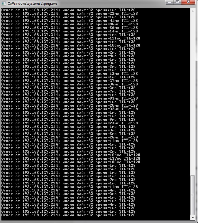

Все работало хорошо и стабильно примерно год, но в последнее время у клиентов стали прыгать пинги от 1-1000, причем это происходит совершенно рандомно (сегодня связь быть связь отличной, завтра чуть хуже, послезавтра невозможно работать и др). Отключение точки (на которой лагал клиент) не решает проблему, они так же лагают на другой точке. Компьютеры клиентов проверили, всё исправно. За последний год в сети ничего толком не изменилось, соседние отделы работают без проблем, страдают именно те, кто подключены к этим точкам конкретно.

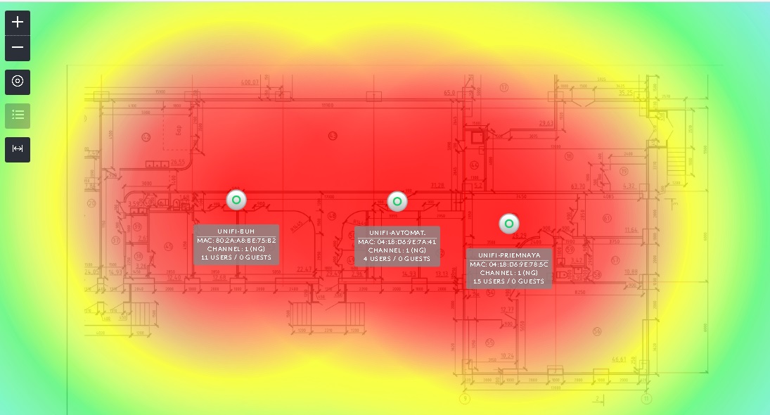

а не много точек, они не накладываются друг на друга?
Больше года так работали, проблем не было :)
Сейчас даже чуть дальше повесили их, не думаю, что в этом дело.
Сегодня произошло вообще странное событие, все Wi-Fi клиенты остались подключены к точкам, но интернет + локальная сеть исчезли, отключение/подключение не помогало. После перезагрузки тарелок интернет заработал, но пинги прыгали от 1 - 1000 (1, 5, 1, 1000, 1, 5 , 150 ...), ну а спустя минут 5-7 стали опять единицами

Так, ну пока если честно так и не разобрался, но...
что было сделано :
1) Сброшены точки до дефолтных настроек
2) Поменял каналы вещания на каждой точке
3) На несколько дней полностью отключил одну точку (центральную на схеме) мало-ли мешают друг другу и др..
4) Одна точка на которой очень лагали клиенты были заменена на новую.
5) В настройках контроллера вместо России поставил USA
Сейчас третий день наблюдаю стабильную связь, не знаю надолго ли это o_O
