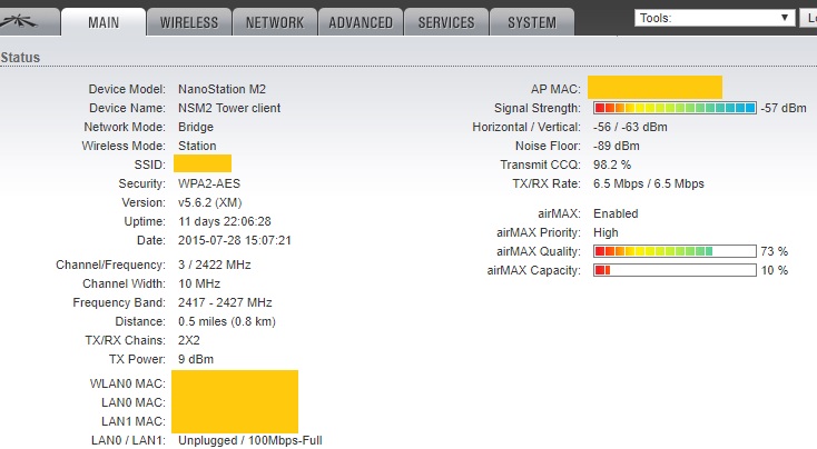

Добрый день!
Нужен совет по настройкам wi-fi линка. Может что-то упустил. Правильно ли выбрана частота?
Дистанция 773 метра, прямая видимость. Оборудование:
Точка доступа - NSM2 “Tower”, высота - 50 метров (площадка с парочкой сотовых операторов).
Клиент - NSM2 “Tower client”, высота - 8 метров (столб ЛЭП).
Нагрузка - две PTZ IP камеры (основной поток: битрейт 2048kbit/s, 10 кадров в сек., HD 1280х720; доп. поток: битрейт 256kbit/s, 25 кадров в сек., CIF 352х288, транспорт видео UDP). Подсети у камер и точек разные.
Проблема: не получается выжать из wi-fi линка больше 5-6Mbit/s и добиться стабильного качества связи для увеличения качества картинки.
С данными настройками дополнительный поток идет без проблем, а вот основной иногда сыпется. В идеале нужно выжать 25 кадров Full HD с камер, это примерно 13-19Mbit/s, с учетом потерь для двух камер.
Нужен качественный прием на клиенте и соответственно передача на вышке.

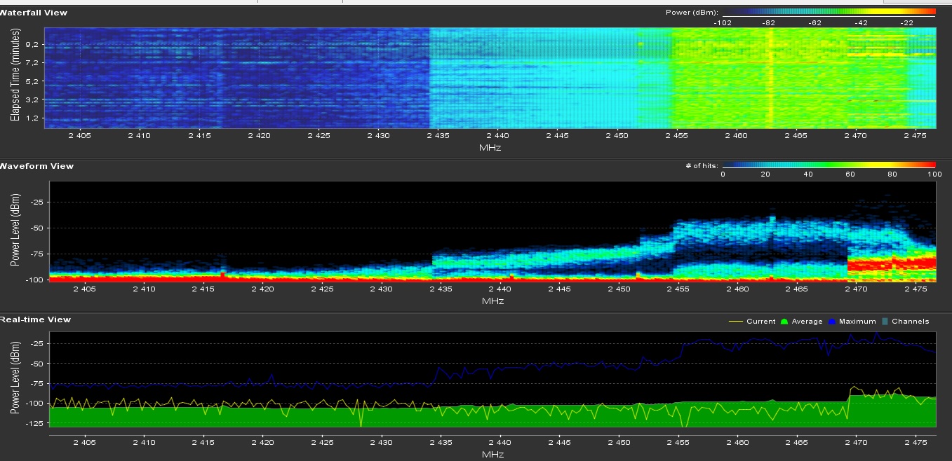

С повышением MCS или ширины канала связь становится не стабильной идет пропадание пакетов, низкий CCQ. При автоматическом выборе канале связи точки встают на частоту около 2465 (получается, что в самый занятый диапазон).

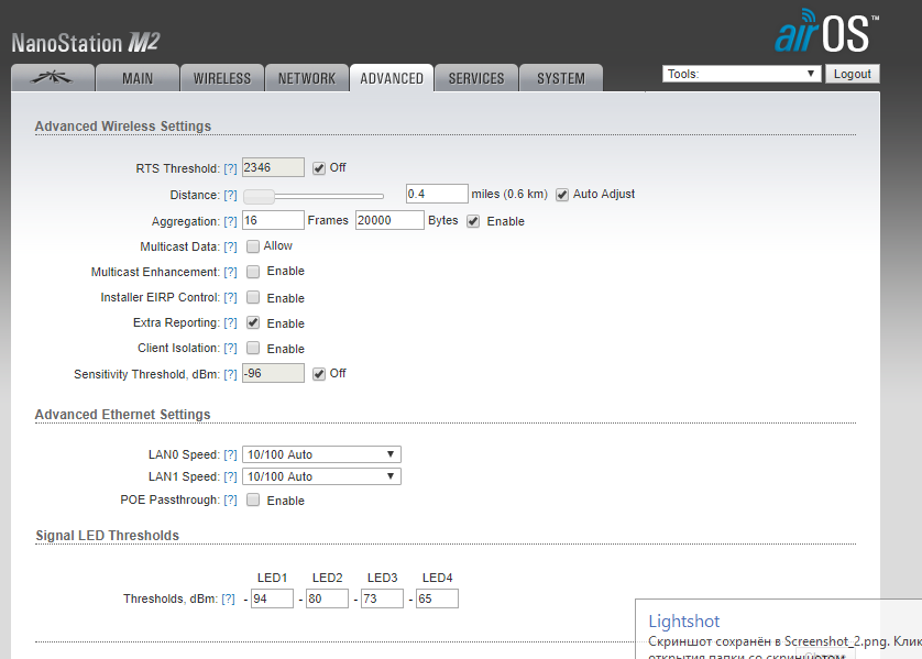

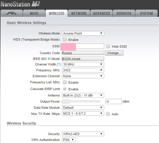

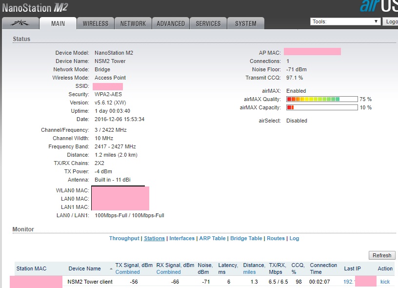

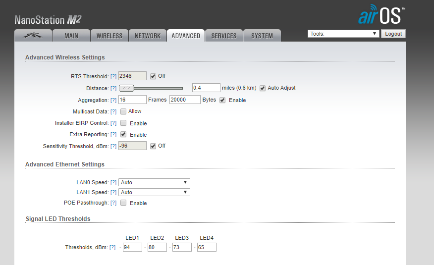

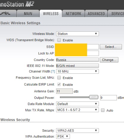

В приложениях скриншоты airview (клиента 10 минут сбора, с вышки нет возможности сделать), и настроек точек.
