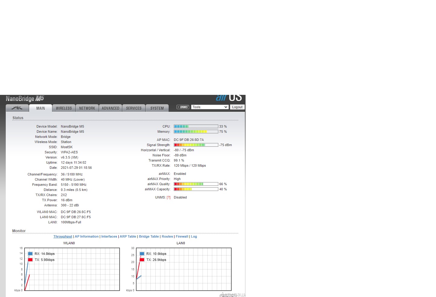

Ребята, помогите определить проблему. Имею мост из nanobridg M5, провайдер РТ. Низкая скорость загрузки и отдачи, загрузка 2-5мб, отдача 5-7мб. Примерно пол года назад все работало,но сейчас все печально. Так же высокий пинг от станции до роутера где стоит AP. Если между тарелками пинг 1мс, то до роутера уже 74-80мс. Скрины прилагаю

А могли у Вас там какую-либо вышку новую поставить?
Проблема скорее не в радиомосте.

вы как экстрасенс. поставили вышку теле2. стоит правее нашего моста,пересечения нет, но расстояние до вышки метров 300 по прямой. это может быть причиной падения скорости?

На форуме уже жаловались, с такой проблемой и теле2.
Да, там какое-то оборудование ставят, что дает такой эффект.
6.405
Советовали вроде экранировку сделать, а так, кажется проблему не решили. Еще мощность поднять.

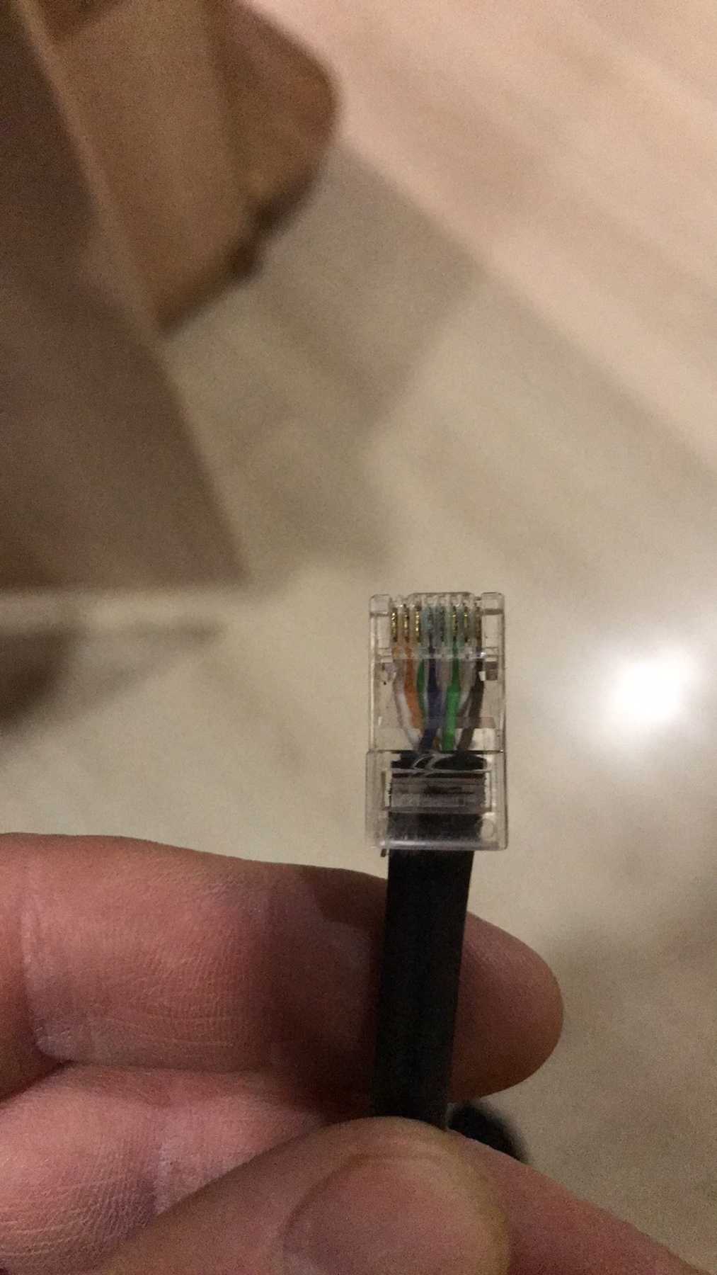

в общем проверил контакты, на станции были вот так. на АП не смотрел еще,но вероятно так же. Ситуация в принципе улучшилась. Пинг пока не мерил, скорость стала чуть лучше. Сл этап,замер пинга и проверить контакты на АП

Выглядит не очень. Видимо в Ваших метеоусловиях стоит пересмотреть, даже не столько коннекторы (их точно надо), а возможно и другие параметры.

ситуация с пингом не улучшилась. Буду смотреть значит АП, потому что пинг от станции к станции 1мс, а вот пинг до раздающего роутера уже 60-90мс.
