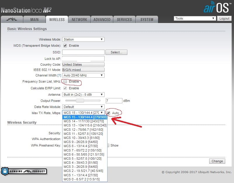

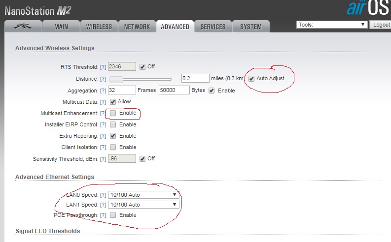

![](http://i91.fastpic.ru/big/2017/0923/47/c1a11403cc8be2eb5a5108187892d147.png)
TX/RX Rate выставил вручную на 90Мбит, т.к. на авто скорость скачки не выше 8-10 мбит, отдачи не выше 1-2мбит.
Lan так же выставил на 100 мбит вручную
Ширина канала 40Mhz т.к. при изменении значений на 30, 20 разница есть в лучшую сторону, но не существенная.
Так же и мощность сигнала выставлял от 5dBi и выше - Толку ноль.

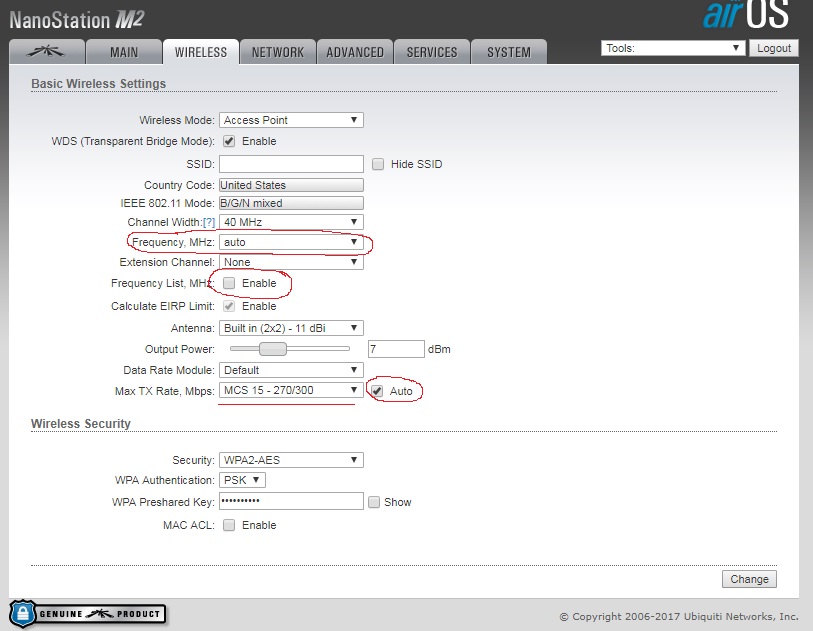

![](http://i91.fastpic.ru/big/2017/0923/28/358e25bb0c82eab768290474ff52b728.png)
![](http://i89.fastpic.ru/big/2017/0923/89/bc6b4d8cb194a09b2a9d8a19d2e43289.png)
