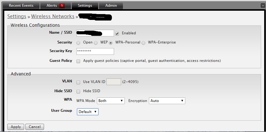

Уважаемый, так а чего их выпрямлять? Это не сборка компьютера, когда есть варианты накосчить или настроить что-то не так. Меню контроллера просто до безобразия - создал ssid, выбрал шифрование, подключился. Где тут ЧТО можно настроить не так?
Больше информативности хотелось бы услышать, где может быть затык? Я сюда пишу не длиной органов мериться, а помощь получить.
Что вот в этих меню можно настроить не так?
Посмотреть вложение 1417Посмотреть вложение 1418
Если "морда" простая, это не значит что нужно всё долбить на avto, Используйте анализатор частот, поставьте оптимальный канал, установите нормальную мощность. При тестировании зюсели отправляйте на дно.

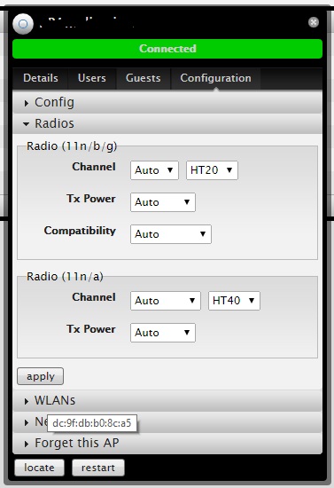

Каналы выставлял вручную, в зависимости от того, какой наиболее свободный от других устройств. Мощность ставил и high и low - никакой разницы.
Зухель в другом конце здания и на другом этаже, в кабинете, где я собрал стенд для тестов он не ловится.
