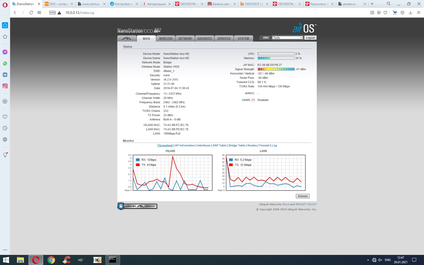

Добрый день. Есть NS Loco M2. Надо подключить через нее видеокамеру к роутеру. Возможно ли это? Для проверки соединил ноутбук - Loco M2 - роутер, соединение с роутером установилось, выхода в инет нет. в чем проблема?

IP, DNS клиенты верные получили?

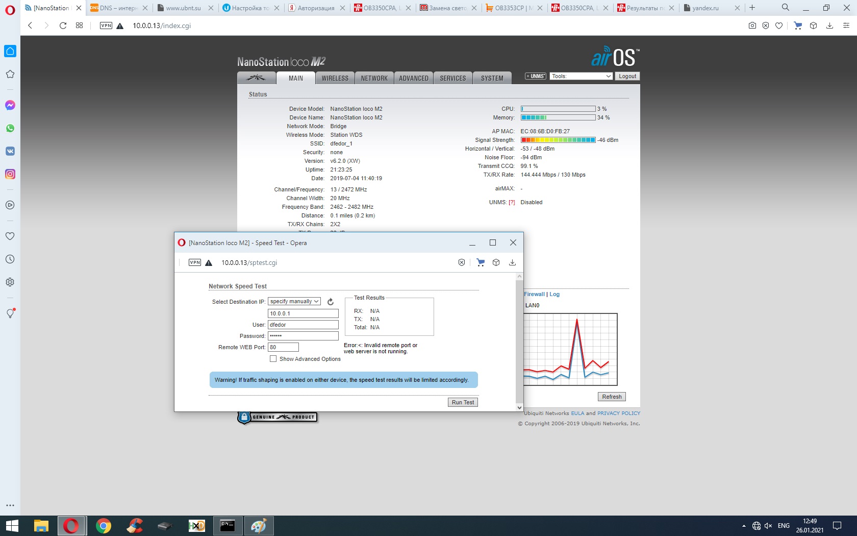

Дефолтный порт для https - 443, speedtest именно на порт ругается

У меня ручная настройка, зачем мне https?

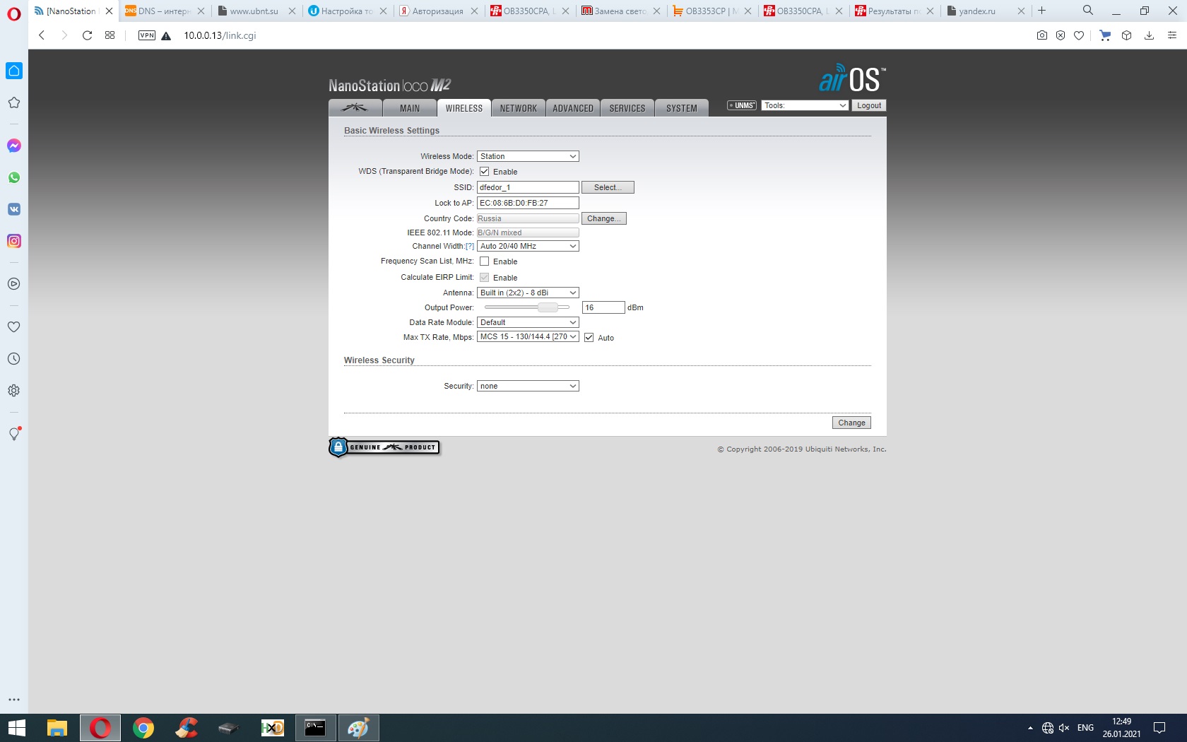

роутер получает по кабелю и раздает wifi, модель TP-link, у меня есть аналог вашей точке Edimax EW-7338RPn mini, она в режиме моста становиться "прозрачной", но она для работы внутри помещений....
Скорее, раз связь по wifi с роутером устанавливается, и вход на него есть, а в интернет нет, копать в строну роутера.

компактный ретранслятор, а nanostation ориентирован на радиомосты ptp, ptmp, ретранслятор из него так себе.
Еще вопрос у Вас же nanostation работает как клиент, а как Вы edimax использовали? Как прозрачный мост nanostation нужен, что бы за ним устройства были видны.
