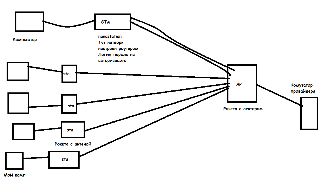

Вообще авторизуються nsm2 и nsm2 loco у меня дома подключина рокета как станция
Уважаемый, я плакать уже хочу. Ну столько времени прошло нашей беседы, а мы только сеть положили). Ну что так трудно нарисовать схему? Ну или вы просто наполовину не понимаете вообще в сети и настроили ее с помощью кого то или методом тыка или вы думаете я из битвы экстрасенсов который подался на форумы?
А теперь я понимаю все так, у вас НС например авторизуется и она АП к ней подключена локо она STA и с локо идет или на свитч/роутер, а от него к вам на компьютер и на рокет м2 АП. Ну так дальше не может продолжаться, вы должны нарисовать схему. Я вам помогу с аббревиатурой. АП это точка доступа, типа к чему подключаются. STA это клиентские устройства - это то что подключается к AP как то так. Paint и как ниб. нарисуйте уже.
Ппц полный. Конечно я все равно польностью не понял как у вас вообще что то работало, но перейдем к тому как надо сделать. На АП рокете с секторной антенне поднимаем этот самый PPPOE с логином и паролем и на нем же поднимаем dhcp с пулом 192.168.100.100-192.168.100.254, основной шлюз будет 192.168.100.1. Далее на вашей STA ставим статический ip и прописываем 192.168.100.2 на следующей 192.168.100.3 и.т.д и STA все переводим в режим bridge+WDS. Что из этого получится. Что адреса 192.168.100.2-192.168.100.7 будет для управления STA, а 192.168.100.100-192.168.100.254 пять разных адресов случайным образом раздадутся на роутеры или компьютеры после STA. Можно STA и даже нужно не bridge настроить, а тоже роутером, но только STA должны быть с другой подсетью, например 10.0.0.1/24. Почему я первый вариант предлагаю, что бы проверить как будет работать, ну это проще bridge+WDS поставить чем поднимать DHCP с другой подсетью. Я реально не знаю ваши способности и у меня много сомнений что вы можете это с легкостью сделать.

у меня каждая sta аторизуеться отдельно своим логином и паролем
Зачем так сделано? В чем выгода? ну если вам так надо и вам так нравится, то пусть! Но по моему купив один 60мб тариф его всем хватит, а если даже его не будет всем хватать, то ваше оборудование больше 50мб все равно не выдаст. Поверьте мне.
Ладно все разобрались с вашей авторизацией... тогда Рокет АП с секторной антенной должен быть bridge+wds и далее STA которые поднимают PPPOE должны настроены роутером, но только у них пулл адресов должен отличаться 10.0.0.1, 10.0.0.2 и.т.д например. Но это все равно какой то бред я конечно примерно так знаю как настроить управление, но если даже у вас что то заработает как управлять всем? Если конечно раздается белый ип всем, то с внешки можно или по серым ип внутри сети и то мало вероятно. Честно я сам в тупняке от такой схемы, это бред какой то. Вы можете все на один логин и пароль посадить с 100 мби тарифом?

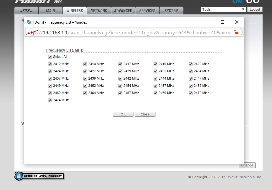

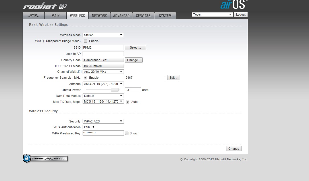

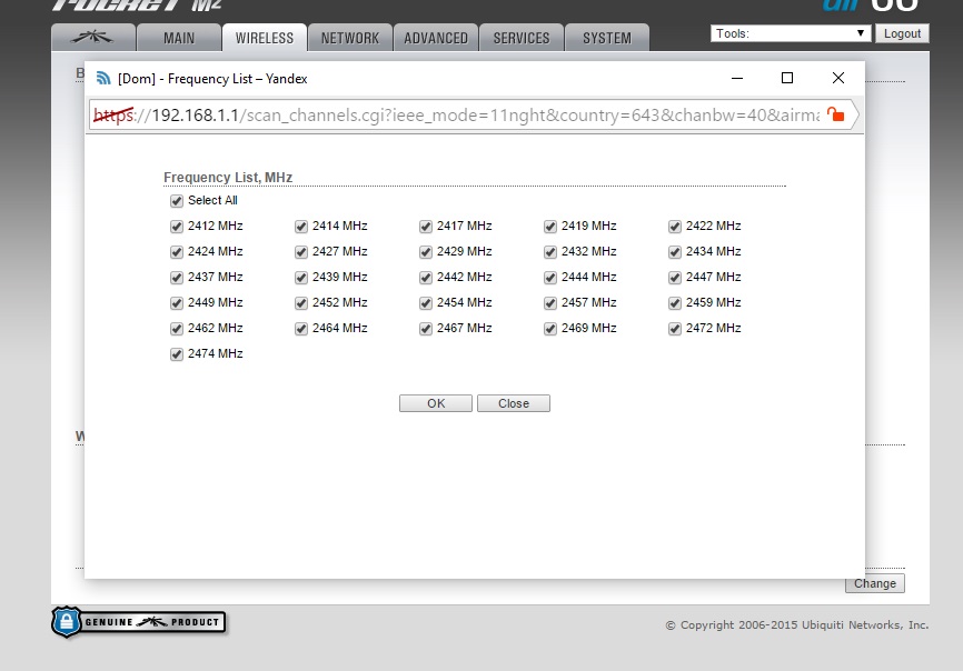

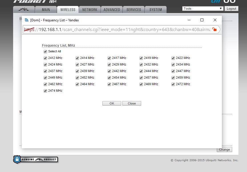

Тут я поставил все галочки но не могу подключиться к АП

Как мне пока востановить АП
Вам нужно на вашей STA выбрать все каналы от 2312 до 2720, выставить мощность на полную и ждать пока она подключится к АП. Если этого не произодет после 10 минут где то, то вам нужно приблизиться к АП ближе или напрямую к АП подключаться на крыше или около коммутатора провайдера. У вас не правильно настроена сеть и если правильно выразиться неудобно настроена. Но я уже прям устал честно говоря, ждем ребят что бы тоже что ниб. подсказали... Или подтвердили бредятину. Есть профессиональный вариант для вас, но это надо ставить Микротик с 8 портами, всех авторизовать на этом микротике и промаркировать каждому туннель PPPOE на его ip. Но мне кажется вы так сделали все туго из за незнания сети или не понимания. Ваш рокет АП если на всех 40мб выдаст в идеальных условиях и сигнале это будет чудо. Зачем каждому своя учета PPPOE я не понимаю. И вообще вариантов много как сделать правильно или правильней чего я не знаю. Но вам я советую делать так, как легче! Если у вас есть вопросы или утверждения для чего это все и зачем, то пишите не стесняйтесь, подумаем вместе. Никто вас не осудит, а только поправит и объяснит как лучше.

тут я поставил все галочки но не могу подключиться к ап
вам вашу sta тоже надо прошить на ту прошивку которую я выложил и выбрать потом страну в самом конце комплаин-тест и тогда у вас появится расширенный список частот от 2312 до 2720. пробуйте. как это так провайдер не дает 100мб , а что он дает по 15, это максимальный у него тариф?

У меня в списке.частот всего от 2412-2474

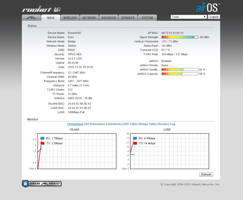

Судя по скринам качество связи говно,noise floor говно,нужно настраивать оборудование нормально,слишком большая зашумлённость,видно что то или кто то создаёт помехи
Выберите регион Compliance test. Если его нельзя выбрать значит пере прошивайтесь на прошивку мною выложенную и выбирайте этот регион и тогда появится весь список. Я конечно многое понимаю, но не могу понять одно. Столько денег потрачено на оборудование, столько проделано, подключено договоров аж 5 шт, и наверное еще мозг выносили провайдеру что бы на одном порту несколько авторизаций позволил включить. а про радио вообще знаний практически 0. Это не правильно! Вы должны выучить мат часть этого всего что бы на такие дела идти.

всё подключился! Ну вот я и учусь)))) С чего то же нужно начинать!

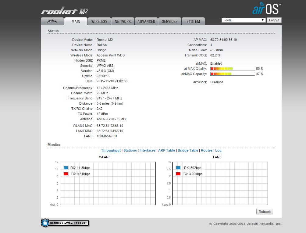

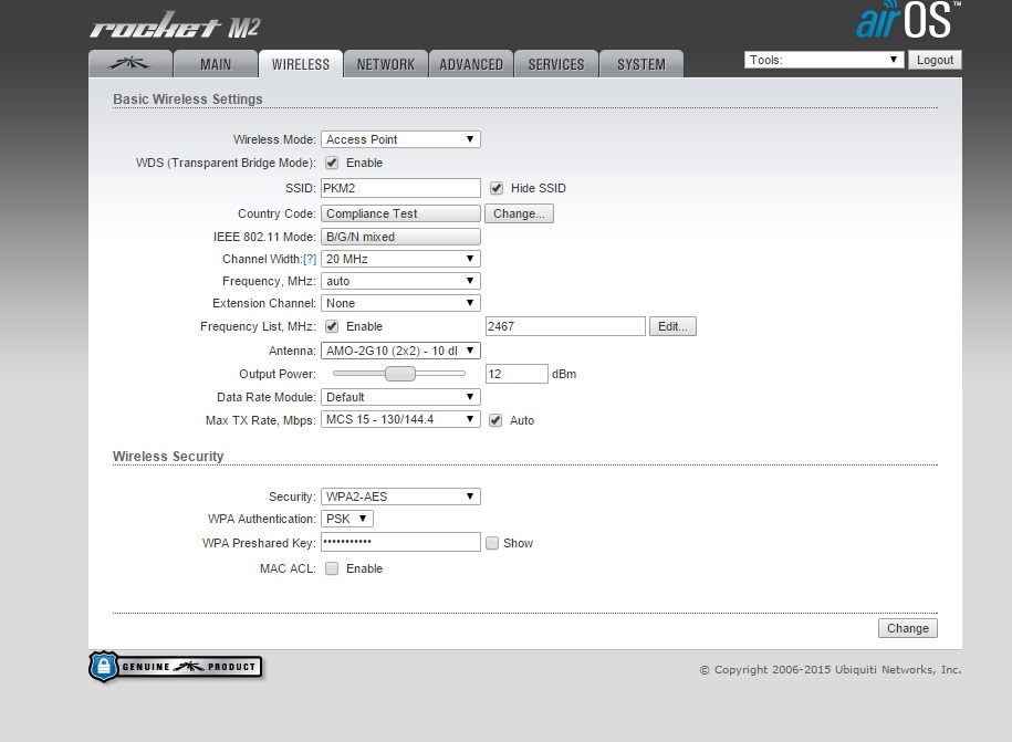

Я же русский сначала делаем потом думаем) Сделал всё как говорили вроде стало неплохо стабильно 11-12 мб давит интернет! Stp mai.jpgStp wr.jpgАП вр.jpgАП Майн.jpg
