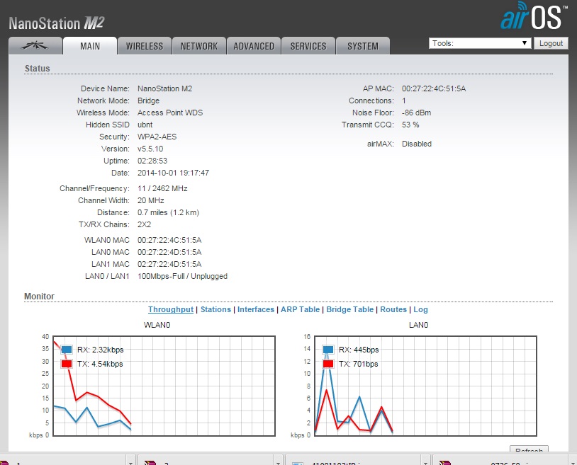

Нужна помощь по настройке моста, в этом деле новичок, если что не так напишу, долго не ржать :)

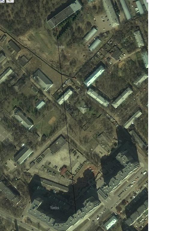

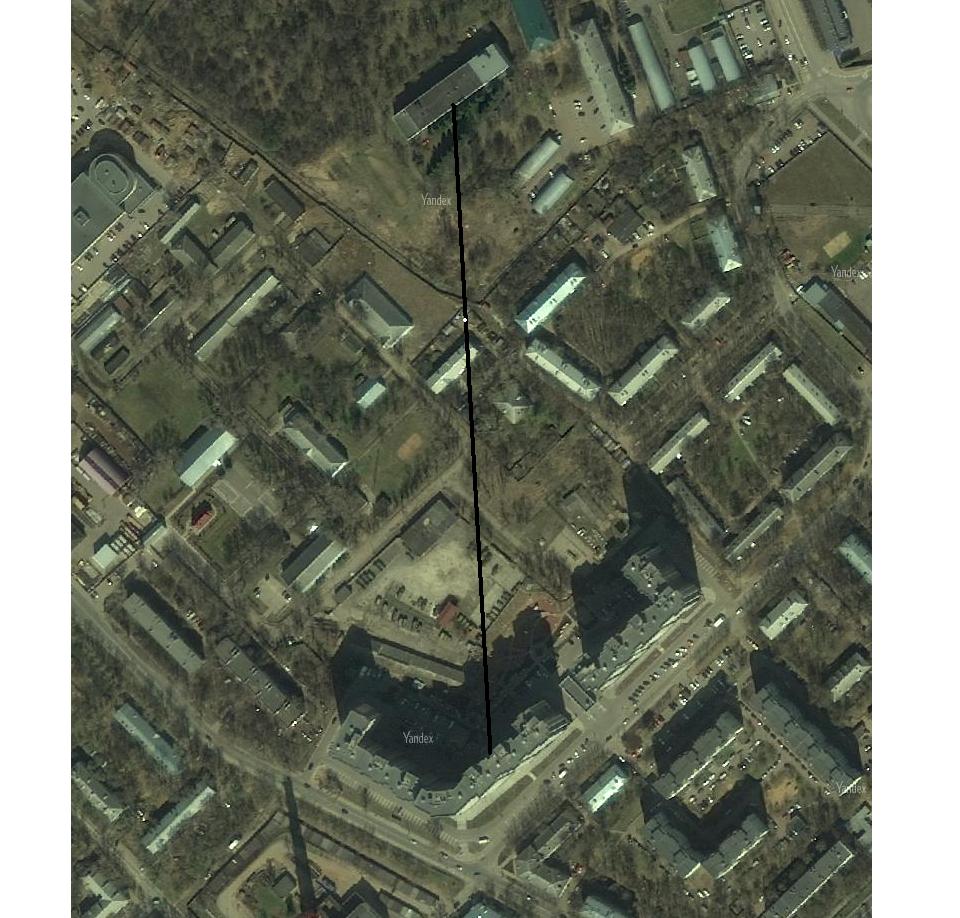

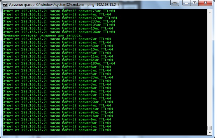

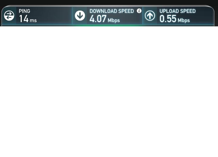

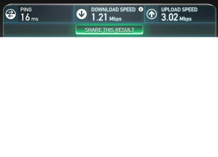

Проблема в маленькой скорости между точками, одна стоит в зашумленном месте (жилая высотка, 3 этаж, там и живет интернет с роутером), вторая в не зашумленном месте (от силы 3 - 4 точки видно), 5 этаж, видимость прямая метров 400 - 500 не больше, правда на этой самой прямой видимости растут несколько деревьев. Вот скрины:
Иногда пинг поднимается и до 2000 - 3000 мс
Может что не так настроил, может чего посоветуете, большой скорости в общем не надо, мегабит 8 - 10 было бы хорошо.

В этом форуме мы постоянно даём одни и те же советы по улучшению скорости.
Пожалуйста, не поленитесь отмотать назад или воспользоваться поиском.
Включите AirMax.
Спилите деревья, либо смиритесь с нестабильной скоростью.

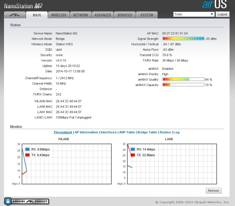

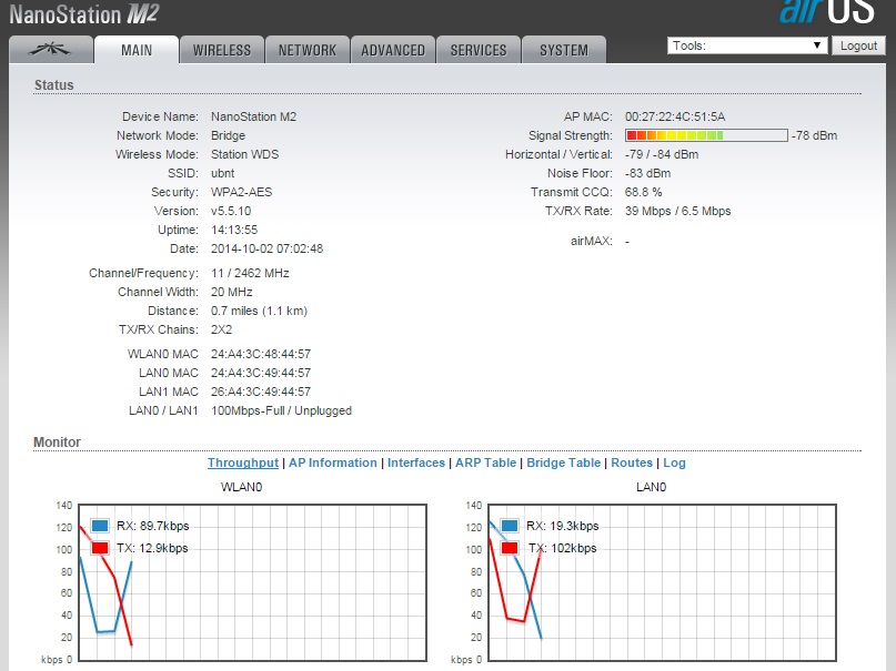

у вас ccq офигенно низкий. пробуйте более точно направить точку на точку и соответственно помехи убирать: деревья пилить, высотки тоже уменьшать ....

Расстояние между точками яндекс показывает 440м

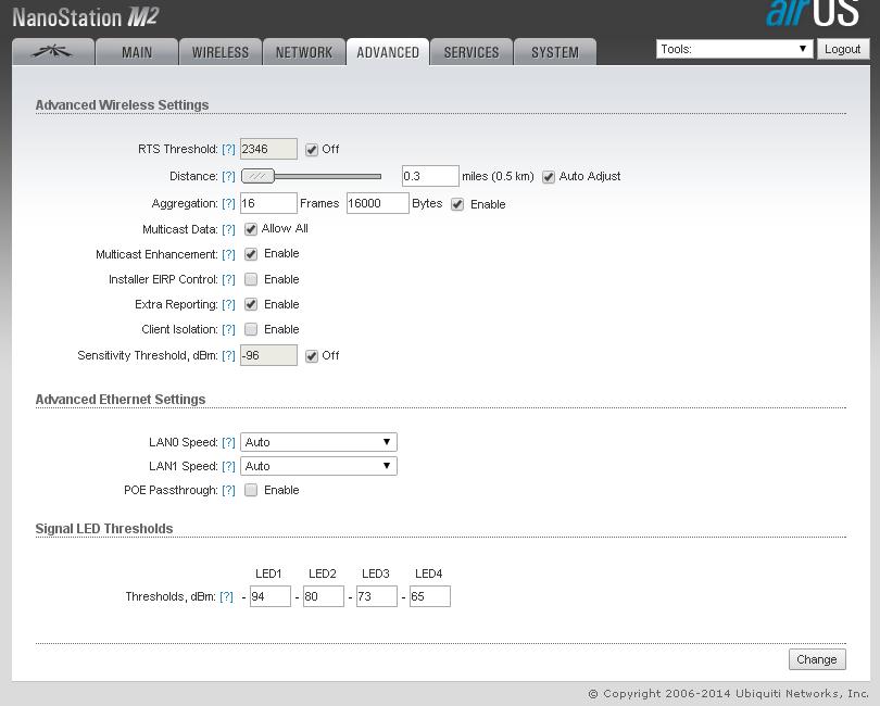

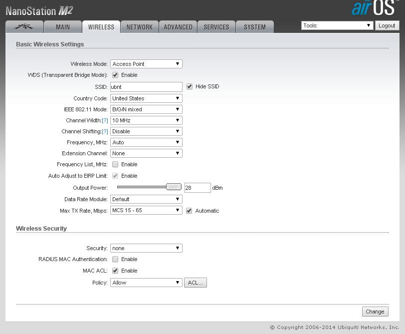

Отключи шифрование, сделай привязку по мак адресу,смени частоту на не зашумленную .Расстояние в ручную выстави с запасом по 500м с двух сторон, приоритет AIRMAX если включен поставить на STA High. Aggregation до 8 - 16 понизить и Frames до 8000 - 16000. На AP и STA отрегулировать мощность в сторону меньшего до момента падения силы сигнала меньше -60. Поставить ширину канала 5Мгц-10Мгц. Поднять точки или перенести с помощью нахождения прямой видимости в прогалах разных сторон от места в котором они стоят. Выставить в ручную модуляцию на которой большее время работает.

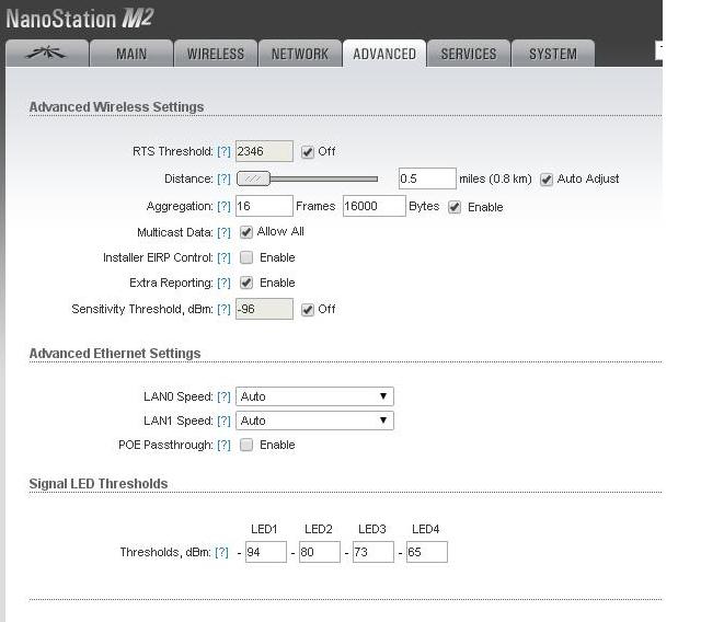

Можно еще попробовать в адвансед поставить RTS Threshold от 500 до 2000 (рекомендую 1500, ну каждый случай разный) и прошить новой прошивкой обе точки, так как 3 мбита маловато. прошивка серии XM http://rghost.ru/8SrWdNFhc

Пришлось перенести точку на угол здания, там мешает только одно дерево, даже после того как применил новые настройки стало лучше, на загрузку было до 1,5 мбита, на отдачу до 5-6, после переноса точки на угол стало примерно одинаково по 2-3 мегабита

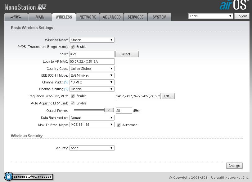

Вот такие настройки:

да и еще, пробовал уменьшать мощность, сразу падает ccq, так что шарашит на максимуме, может конечно это и не очень хорошо для оборудования, но деваться некуда.

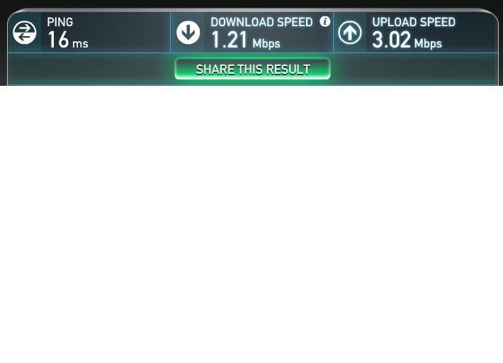

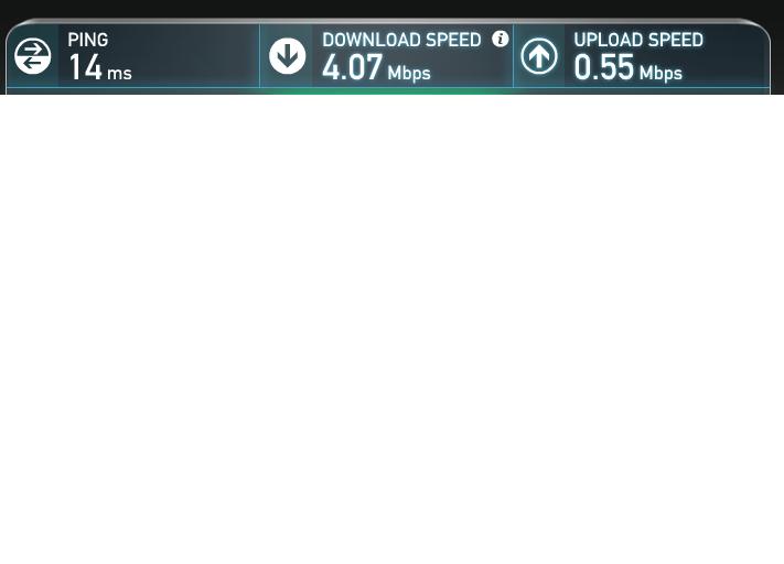

Вот какая скорость если Threshold off (сегодня что то на загрузку даже 2 не выдает
А вот если выставить 1500
Так вообще все плохо, ну видно что сигнал -55. значит можно уменьшить мощность и даже нужно, 28 нельзя ставить это образцовая мощность , выставляй 18-23 как минимум и не вижу что у дистанция выставлена вручную, нужно убрать галочку auto adjust и выставить 1500км на обоих точках так. модуляцию поставить в ручную ms5 или ms 6 или выше если битрайт позволяет и тоже галочку авто убрать. , антенна сама себе фонит c такими мощностями и возможно ширину канала может быть можно будет повысить ну это потом. Канал стоит авто на АП, нужно руками выставлять разные частоты и пробовать, с новой прошивкой можешь уйти в 2380 или в 2500 ну только везде проставить надо будет эти частоты и ставить не авто а самому искать долгим и нудным путем. Когда все получится можно попробовать без аирмакс, скорость может увеличиться.

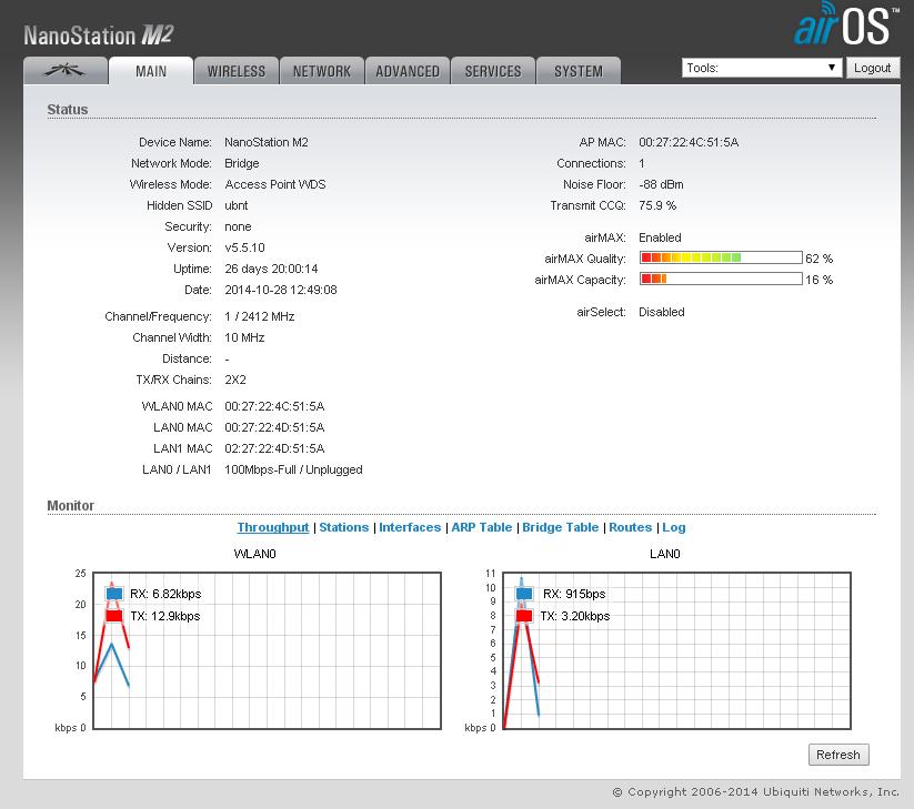

С мощностью поиграл, если ставить 18, то падает airMAX Capacity до 8-10 процентов, начинает тормозить, поставил 23, прыгает 12-16%, при этом сигнал так же -55

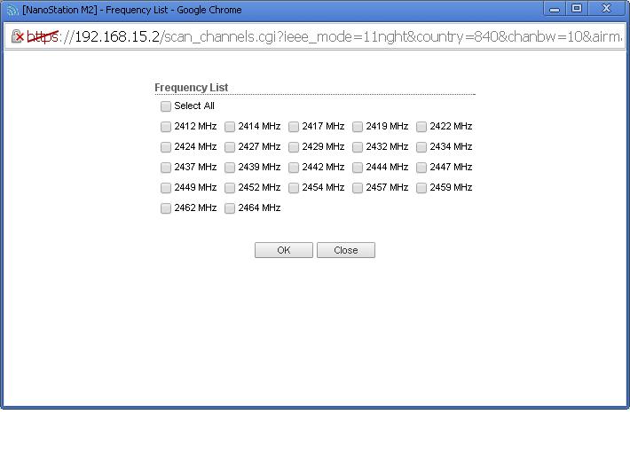

Перепрошил, поиграл с каналами (попробовал правда еще не все каналы), получилось на частоте 2464 на скачку 5,-6 на отдачу 1 мегабит. А как найти 2380 или в 2500, в листе частот таких значений нет?
Поиграл с Max TX Rate, Mbps, ставил 3, 5, 6, 15, но на мой взгляд на автомате лучше работает. Дистанцию выставил 1,4 км.

RTS Threshold попробовал на новой прошивки выставить на 1500, но разницы между авто и этим значением не заметил
