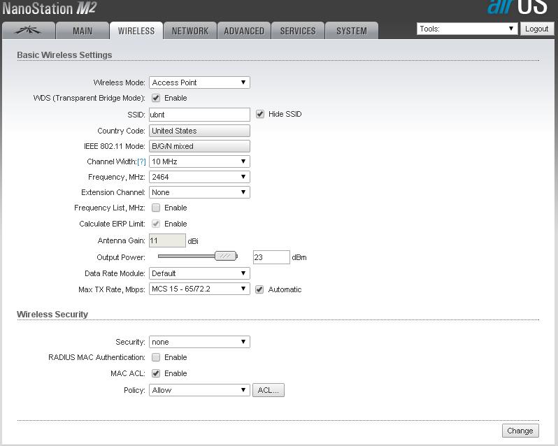

С мощностью поиграл, если ставить 18, то падает airMAX Capacity до 8-10 процентов, начинает тормозить, поставил 23, прыгает 12-16%, при этом сигнал так же -55
Отключи вообще арирмакс попробуй и проверь скорость.

Удивительно, может что я не так делаю, но поле Country Code не активно на обоих точках

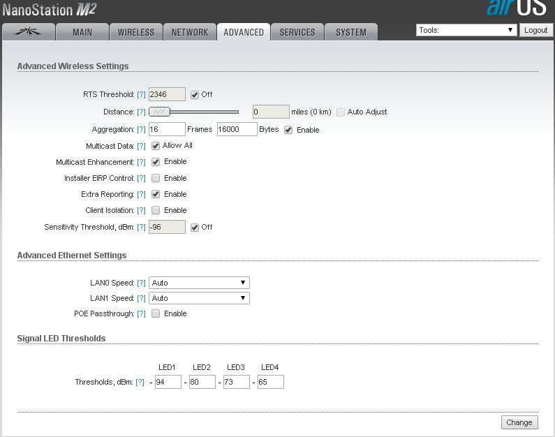

На Access Point не активно в advanced поле Distance
Выключаю аирмакс, на обоих устройствах, нажимаю "тест", точки не видят друг друга пока время теста не истечет.
Может перепрошить еще раз?
Хм, ну значит надо сбросить точку. на дефол настройки и тогда в самом начале можно выбрать.
