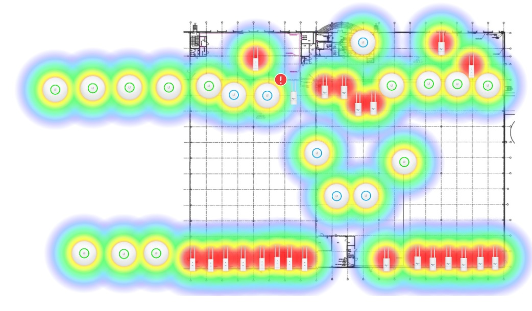

auto optimization network изначально был отключен, но для пробы включал. ничего не поменялось. карта выглядит примерно так. есть еще несколько точек на других этажах, но их там не много. меня смущает IPV6 настройка, прочему она так действует на работу терминалов.?
