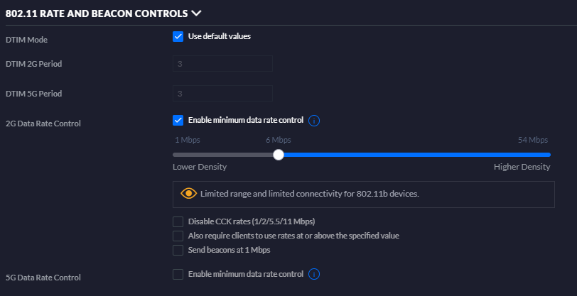

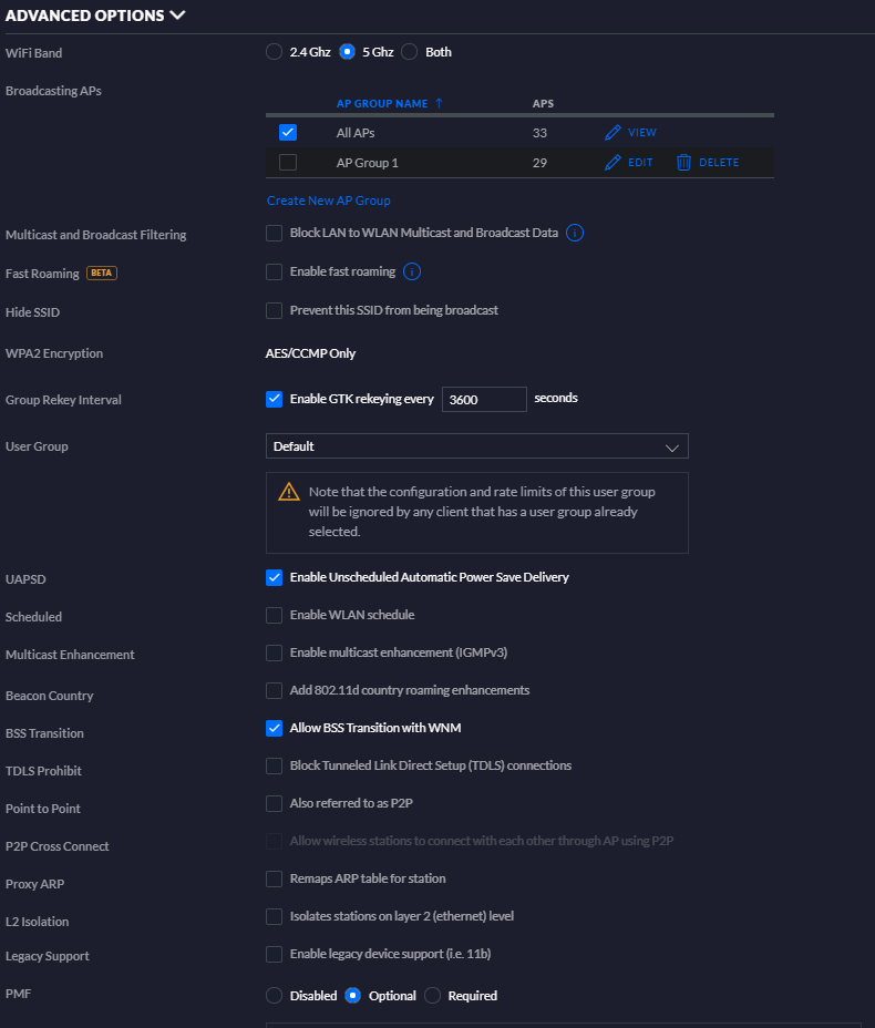

Настройки сейчас такие:

Первый pmf, можно отключить. Последний скрин, не верный, галки снять. DTIM 1-3, 3 пойдёт. Может поможет.
Forest17
27 Ноя 2020
PMF отключил, DTIM 3 (по дефолту он ведь и так 3?), 2G data rate control почему-то не отключается, но тут думаю не существенно, т.к. эта сеть только 5G.
Буду смотреть.
