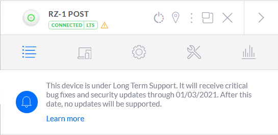

Доброго дня, коллеги.
В последних версия контроллера относительно точек доступа UAP-LR и других устаревших появилось сообщение что они поддерживаются до 01/03/2021. У нас в конторе этих точек порядка 30 шт, и так просто взять и выкинуть их рука не поднимается, особенно сейчас, в условиях финансового кризиса. Остается единственный вариант – это использовать совместимую версию контроллера в ущерб безопасности и возможно стабильности, т.к. новые клиентские аппараты зачастую требуют новых алгоритмов для своей корректной работы, например девайсы Apple. Наверняка у других участников форума имеется тоже не один десяток (а может и сотен) этих тарелок, по этому прошу всех неравнодушных поделиться своими мыслями и намерениями по этому поводу.

Только использовать более старую версию контроллера. Других вариантов нет, производитель еще пару лет предупреждал о прекращении поддержки точек первого поколения (https://help.ui.com/hc/en-us/articles/360012192813#faq-device-gen). Некоторые уже тогда перестали работать, а остальные еще как-то работали. Объясняли тем, что в прошивку точек уже не помещаются новые обновления (с новыми возможностями), осталось место только для обновлений безопасности, но видимо и оно исчерпалось. Так, что безопасность все-равно будет страдать.

LTS редакции насколько я знаю упразднили в Unifi, пока остаюсь на 5.14.23. В связи в этим вопрос: будет ли нормальная совместимость между прошивками оборудования и данной версией контроллера, т.е. если мы будем обновлять прошивки на оборудовании, не выльется ли это в дальнейшем проблемами? Или все же лучше остаться на тех прошивках, которые вышли одновременно с 5.14.23 ?

Лучше оставаться на тех прошивках, которые работают с Вашей текущей версии контроллера. Еще как вариант, обновить только одну точку и посмотреть как будет работать, если плохо, то откатиться назад (только сначала чейнжлог прочитайте, возможно там могут написать о невозможности отката).
