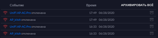

Пропадает сигнал от wifi на одну минуту, потом подключается нормально, в логах вижу написано
Unifi ap ac pro отключена через минуту пишет что подключена.
Питание через адаптер что шел в комплекте. Плюс только что пришло письмо с темой "UniFi Alarm: AP Disconnected". Где искать, не понимаю что с ней.

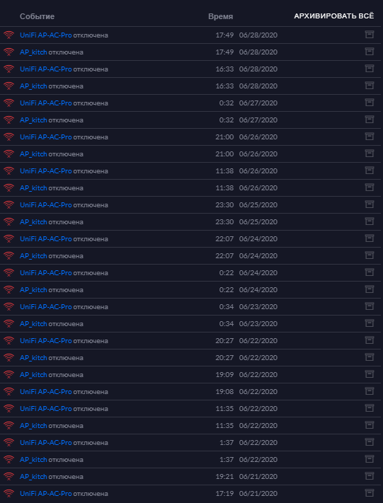

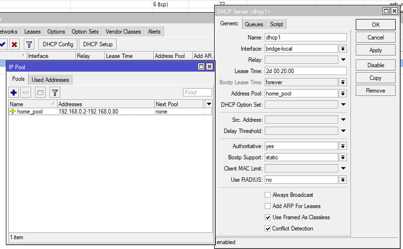

Проблема не ушла. Две точки, бп менял, кабель тоже. В чем еще может быть проблема ? Подключены в микротик, настройки стандартно dhcp

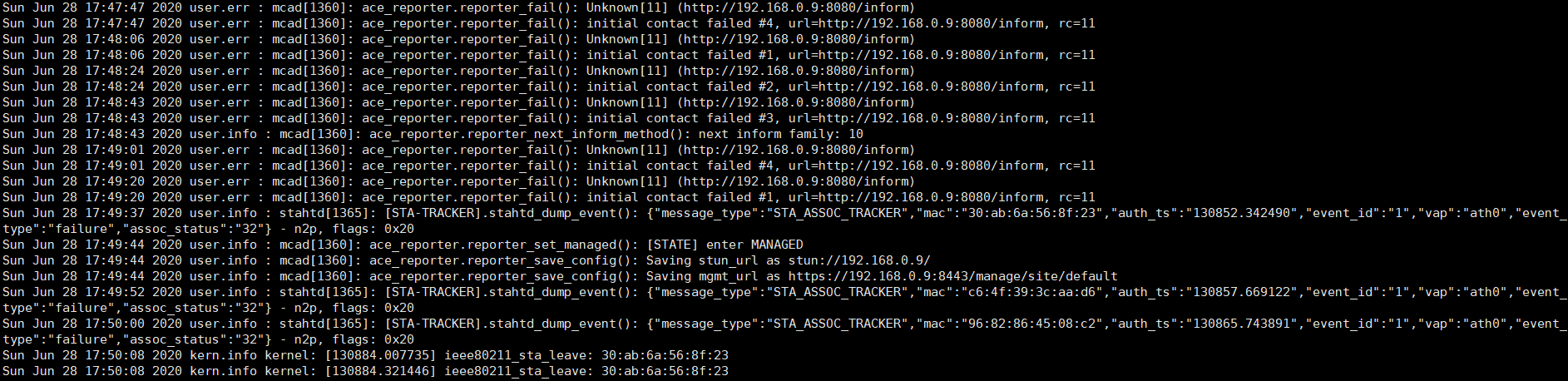

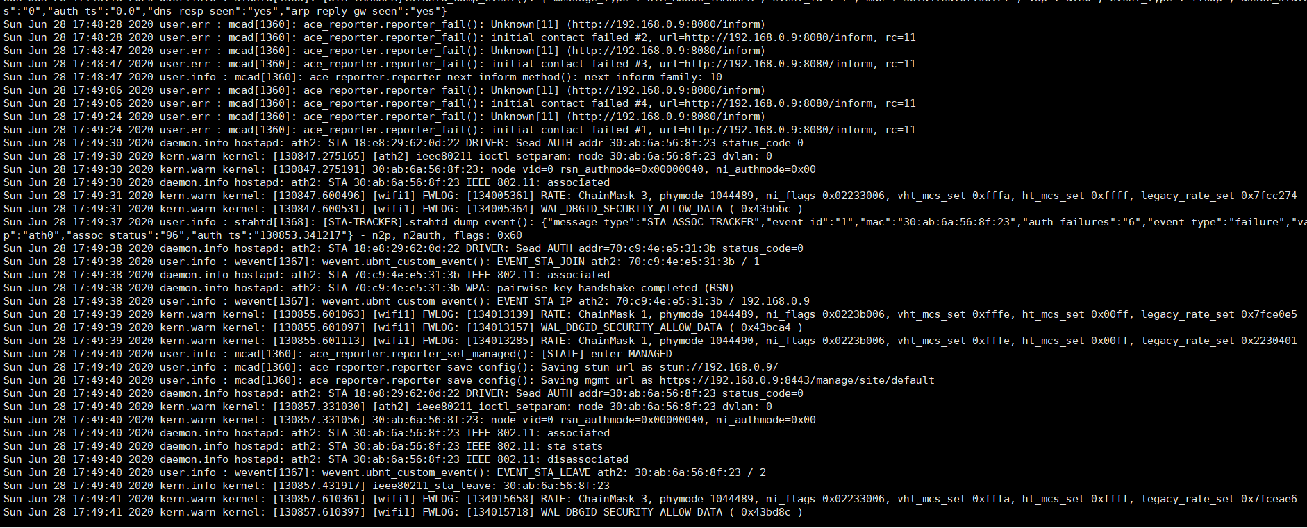

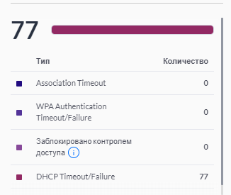

Если брать последние пару отключений
7495
то в логах микротика только то что телефон который подключен к одной из точек потерял лизу и перезапросил новый айпи
в логах точек за это время:
7496
7497
