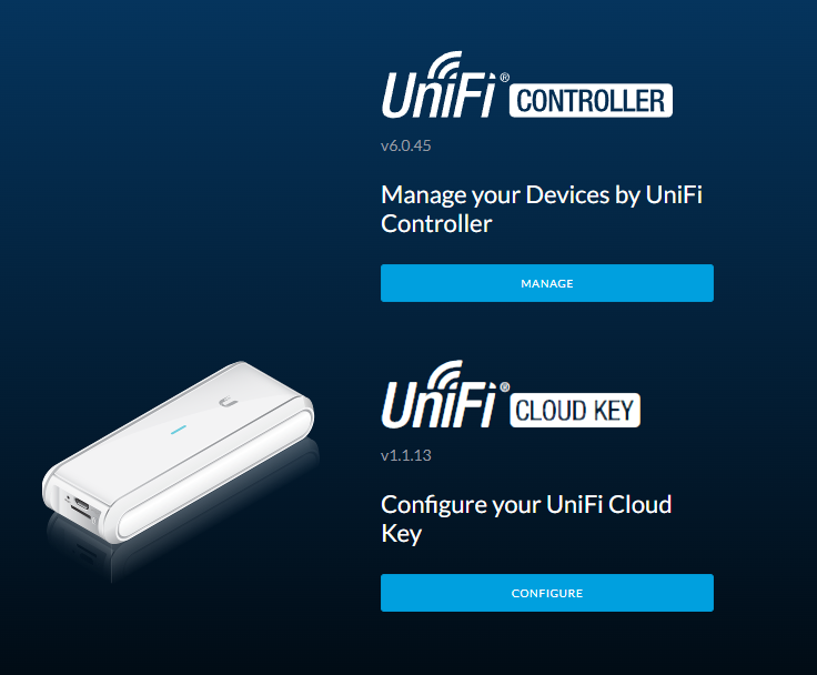

Ввиду не слишком стабильной работы сети решил перепрошить контроллер и точки на актуальное ПО.
Зашел на контроллер и тупо нажал "обновить". Надеялся что он перепрошьется сам и перепрошьет все точки. Но что-то пошло не так.
На данный момент версия ПО контроллера 6.0.45, версия cloud key 1.1.13, версия ПО самих тарелочек неизвестна(как и их IP)
Сейчас при входе на веб интерфейс (скрин) при нажатии MANAGE - "веб страница не доступна", при нажатии CONFIGURE запрашивает логопас (мои не подходят и стандартные тоже)
Вот и как быть в этой ситуации что бы ничего не сломать и не пришлось искать вручную все запрятанные точки для их перепрошивки?..

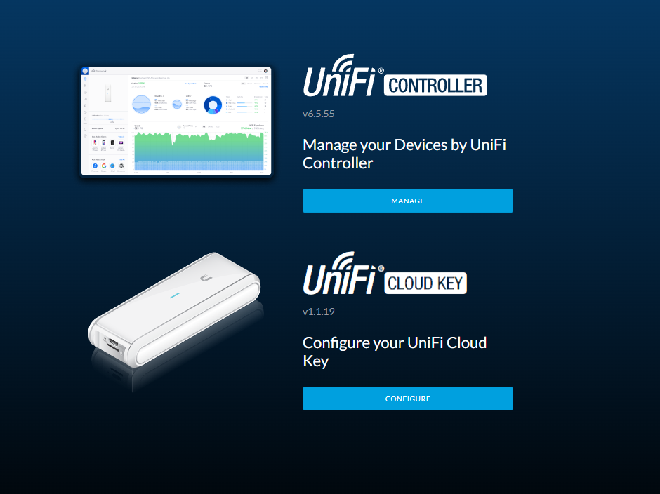

Перепрошился!
Сначала через ssh обновил ПО cloudkey на 1.1.19 и уже через веб обновил контроллер на 6.5.55
Но опять н пускает на веб морду контроллера - ошибка 404
+ ко всему обнаружил что занято 99% места

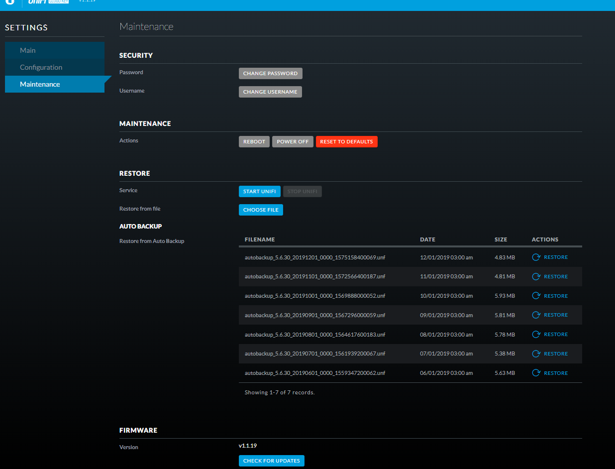

Сделать сброс и восстановить из бекапа... Только вот бекап старый очччень. можно ли как-то через ssh сделать бекап что бы заново не настраивать все?

Смотрел. Там спрашивают как сделать резервную копию по ssh на что ему посоветовали поискать сохраненные бекапы в папке /srv/unifi/data/backup
у меня там есть один файл 5.6.30.unf. Папка autobackup пустая

Сделал сброс в меню CK. Все перезагрузилось, сбросилось системное время, логин опять.
Прошивка ck осталась прежней, а вот версия контроллера понизилась до 6,0,45, но все равно в веб морду зайти не удается. Свободное место 95% (УРА!). перезагрузил - зашло в веб морду! восстановил из старого автобекапа конфиг и обновил обратно до 6.5.55. Теперь осталось обновить точки и посмотреть что за новые настройки появились
