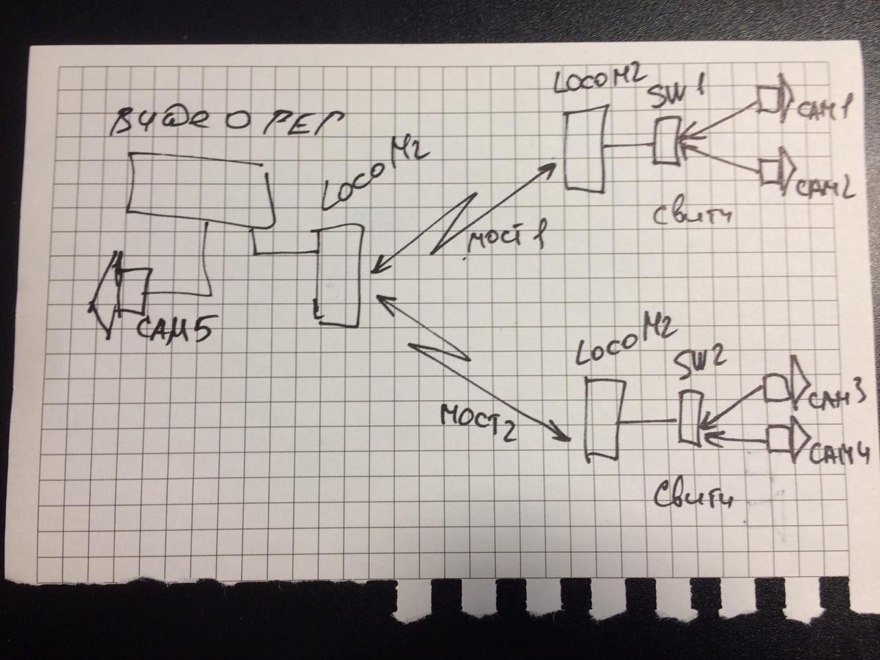

K Kosh новичок 6 Апр 2017 4 0 3 44 6 Июл 2020 #1 Приветствую, не могу нагуглить инфу, можно ли к одной точке(в моём случае планируется Loco M2) подключить две точки? ниже схема если нельзя, то какие могут? благодарю за ответ
fAntom Super Moderator Команда форума 24 Ноя 2017 6.554 390 5.065 ubnt.su 6 Июл 2020 #2 Kosh написал(а): подключить две точки? Нажмите для раскрытия... Да, это режим ptmp. airMAX - Configure a Point-to-Multipoint (PtMP) ISP-Style Access Point Overview This article describes the configuration needed to create a Point-to-Multipoint (PtMP) link. NOTES & REQUIREMENTS: The instructions below ... help.ui.com Реакции: На это отреагировал(а) Kosh
Автор K Kosh новичок 6 Апр 2017 4 0 3 44 6 Июл 2020 Автор темы #3 спасибо большое, никак не мог нагуглить инструкцию, я верно понимаю что такой режим работы держит любая точка?
fAntom Super Moderator Команда форума 24 Ноя 2017 6.554 390 5.065 ubnt.su 6 Июл 2020 #4 Если Вы о nanostation, то m2, loco m2, m5, loco m5 должны. Реакции: На это отреагировал(а) Kosh
