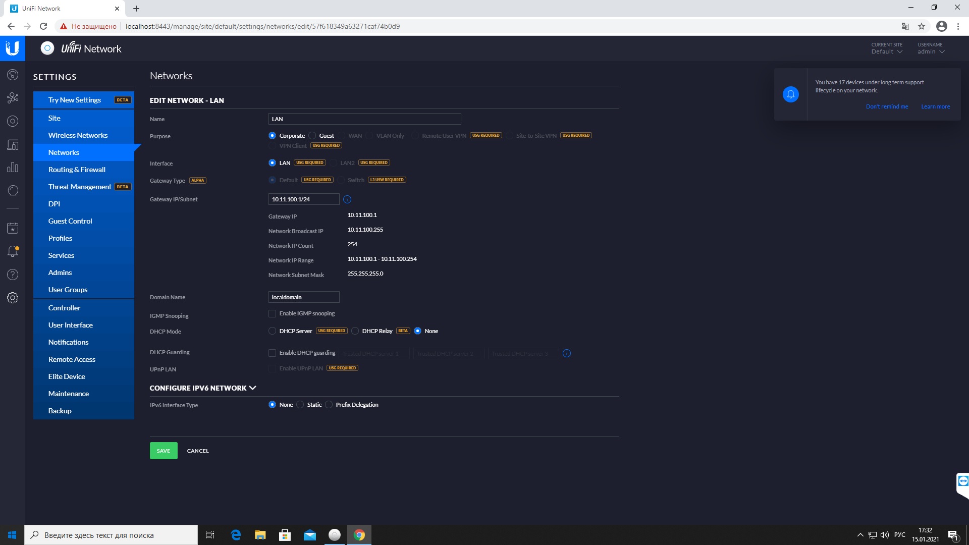

настройки сети, к которой подключены точки доступа : 192.168.30.0/24 шлюз 192.168.30.1
dhcp раздает адреса из сети 10.11.100.0/24 шлюз 10.11.100.1
настройки wi-fi во вложении.
