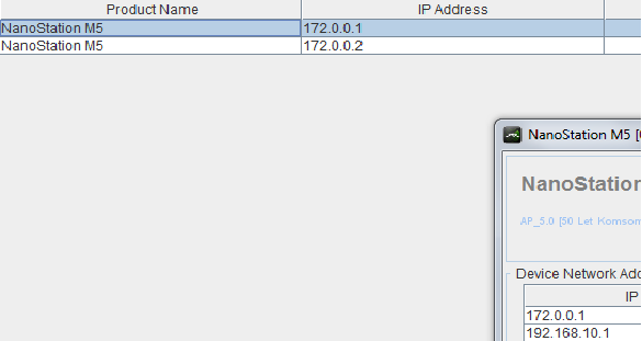

Добрый день, ситуация следующая:
Есть две антенны nanostation m5, первая на крыше 9-ти этажки, вторая на дереве.
Мост уже настроен(до меня) и раньше интернет был, но что-то произошло предположительно гроза и интернет закончился.
Вкратце схему расскажу.
К первой антенне идет патчкорд провайдера(или патчкорд-провайдера, роутер, патчкорд-антенна).
Вторая антенна подключена к свитчу(c pppoe), в который воткнут Роутер(должен раздавать вайфай с интернетом).
Так вот, думали, что после грозы сгорела первая антенна, но подключился с ноута к роутеру(по wi-fi).
Запустил ubnt-discovery, при сканировании увидел, что обе антенны(скриншоты проложу) - работают. Т.е. мост настроен и работает, раз я вижу первую антенну.
Детали:
1) В данный момент кабель от свитча подключен в порт роутера(не в WAN) - может в этом быть проблема?
2) В личном кабинете провайдера указан аренда ip адреса dhcp и указан MAC-адрес, что и у первой антенны(указано в ubnt-discovery).
3) У ноута IP 172.16.4.100 - адрес роутер дает. У антенн судя по данным ubnt-discovery = 172.0.0.1(раздача) и 172.0.0.2(прием).
Вопросы:
1) Как мне подключиться к антенне, нужно ли IP адрес на ноуте менять на 172.0.0.Х? Если да, то какую маску указывать?
2) У меня проблема в настройках домашнего роутера?
3) Может быть, что провайдер не дает интернет на антенну, но при этом привязку к MAC в личном кабинете делает?
Я впервые занимаюсь настройкой такого оборудования, поэтому прошу сильно не пинать... до этого много информации впитывал из интернета.
Если дело в домашнем роутере, подскажите с его настройками, пожалуйста. Модель роутера(zyxel keenetic 4g ).
