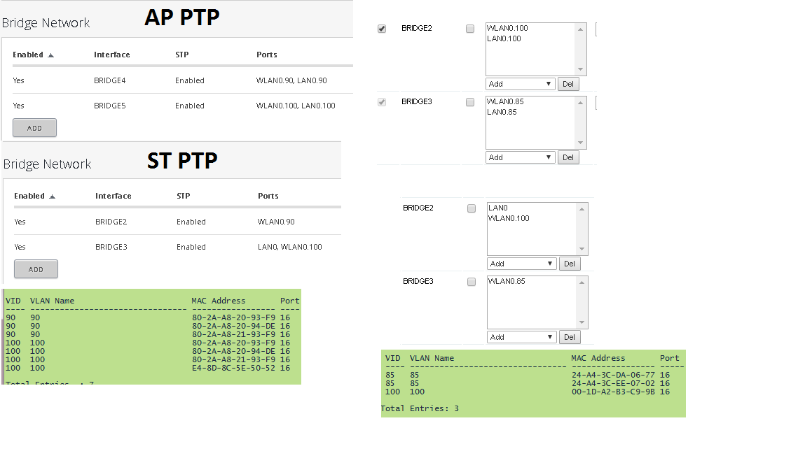

у AP 2 бриджа прокидывают 2 влана транком, ST настроена на access для пользователя, но вместо трёх маков на порту я вижу вот такую картину
5 5 80-2A-A8-20-93-F9 16 Dynamic
5 5 80-2A-A8-20-94-DE 16 Dynamic
5 5 80-2A-A8-21-93-F9 16 Dynamic
50 50 80-2A-A8-20-93-F9 16 Dynamic
50 50 80-2A-A8-20-94-DE 16 Dynamic
50 50 80-2A-A8-21-93-F9 16 Dynamic
50 50 E4-8D-8C-5E-50-4F 16 Dynamic
соответственно пользователь последний мак.

Вот, пожалуйста. Настройки на мостах идентичные. Первый мост - PowerBeam 5AC 300, второй NanoBeam M5 Безымянный.png
и там и там подключено по одному роутеру в st

я смотрю мак адреса на trunk порту dlink-3200-26 к которому подключен AP. И вместо трёх маков - AP, ST и роутер я вижу целую кучу маков других интерфейсов. Разница со NanoBeam в настройке - только что в новом отсутствует галочка которая включена разработчиками автоматически
При прозрачном мосте вы должны на порту д-линка видеть маки только роутера и устройств(SIP,STB) с выделенными Vlan. Маки моста вообще не отобразятся на то он и прозрачный мост
