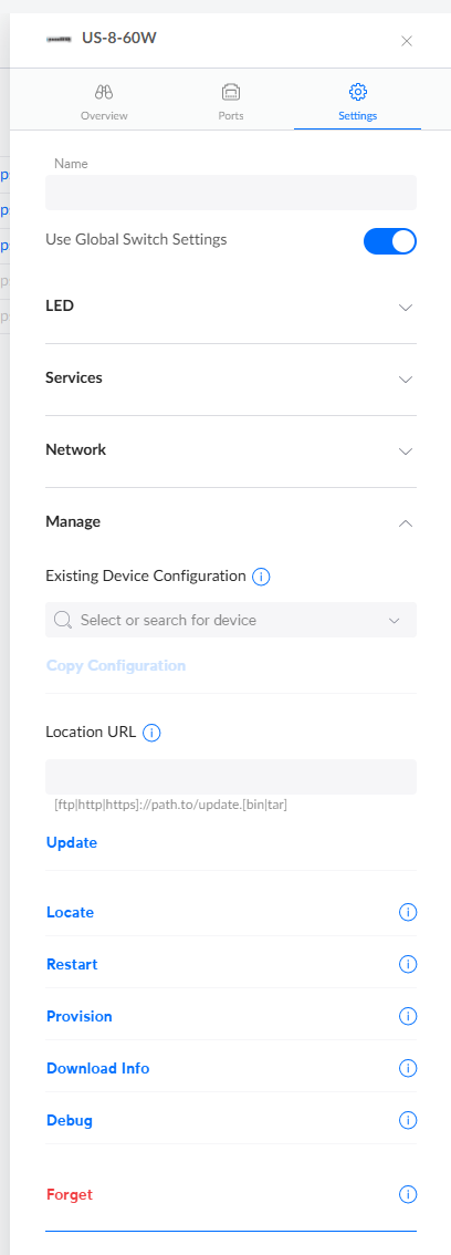

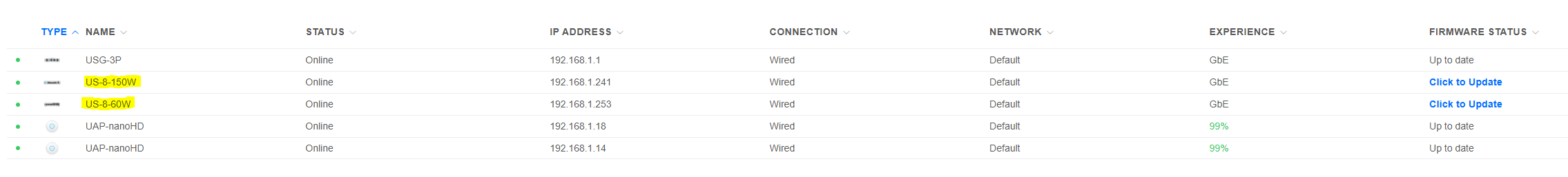

Не получается обновить прошивку 2 свичей до версии 7.1.26.15869 : US-8-150W и US-8-60W. Когда нажимаю кнопку "Click to Update", как будто процесс начинается, статус меняется на "Updating" но лампочка на железе не мигает, через какое-то время статус снова возвращается до "Click to Update". Пробовал скачивать прошивку с сайта производителя и устанавливать через меню: Settings -> Manage -> Update (предварительно выложив в облако скачанную прошивку и указав ее адрес), результат тот же: не устанавливается.
Описанный способ установки сработал в отношении WiFi точек доступа UAP-nanoHD, изначально они также не хотели обновляться через экран Unify Devices -> "Click to Update"

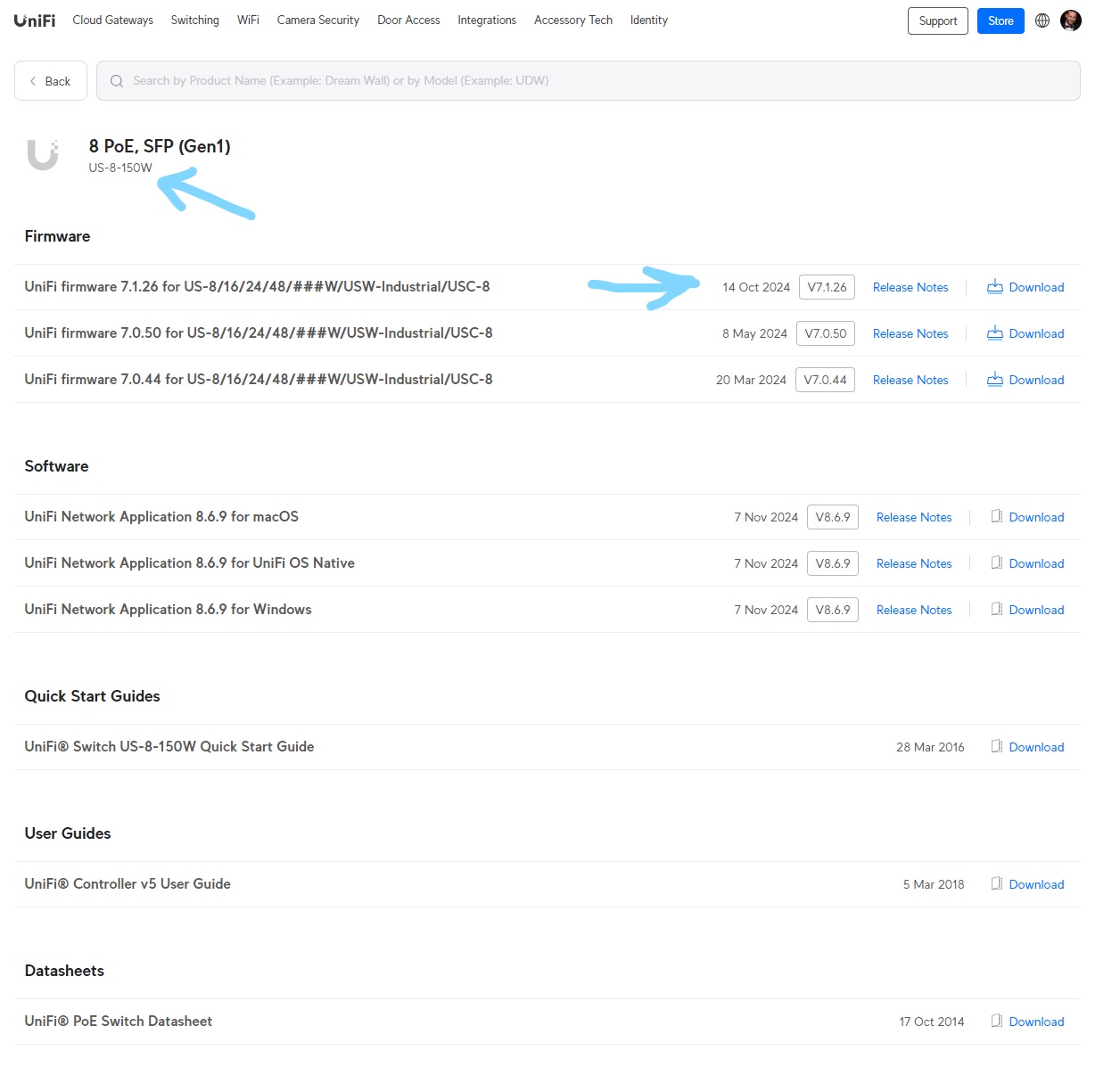

Не знаю почему, но у меня отсюда скачивается без проблем: https://ui.com/download/software/us-8-150w
Скачанный файл весит 23,5 Мб.
Тогда второй пункт инструкции: как вручную запихнуть файл с прошивкой в устройство? В случае с точками доступа получилось обновиться, указав в качестве URL адрес облака, где выложил предварительно файл с прошивкой.

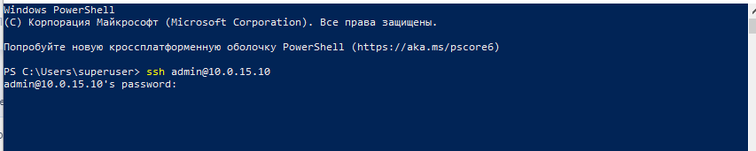

Обновление через ssh, логин/пароль задаются в контроллере.
6.688
405
ssh
Под windows используйте PuTTy или другие аналогичные программы.

Только не в микропрограмму, а в операционную систему. Открываешь PowerShell, вводишь ssh user@xxx.xxx.xxx.xxx, вводишь пароль и ты на устройстве
