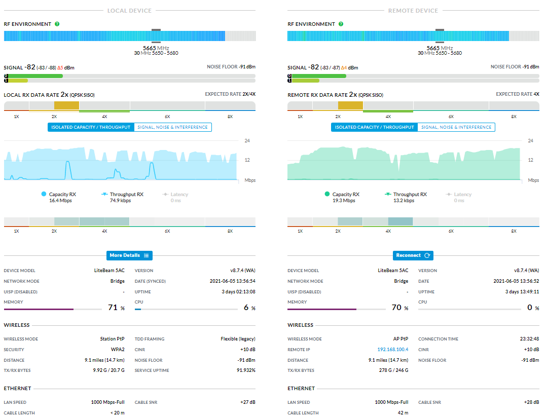

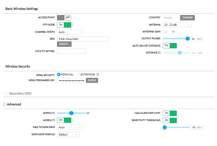

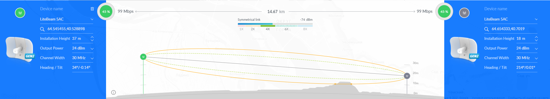

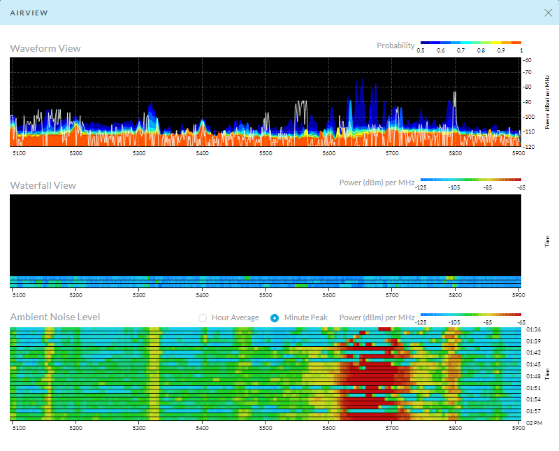

Зашёл в тупик при настройке пары антен LiteBeam 5AC gen2, далее LBE. Одна из LBE установлена на вышке 18 метров, на 4 метра выше леса, вторая установлена в городе на высоте 37-38 метров, приложу карту высот. Расстояние 14.7км. У антен есть прямая видимость, но как видно на фотокарточке, зоны Френеля выглядят не очень хорошо =(.

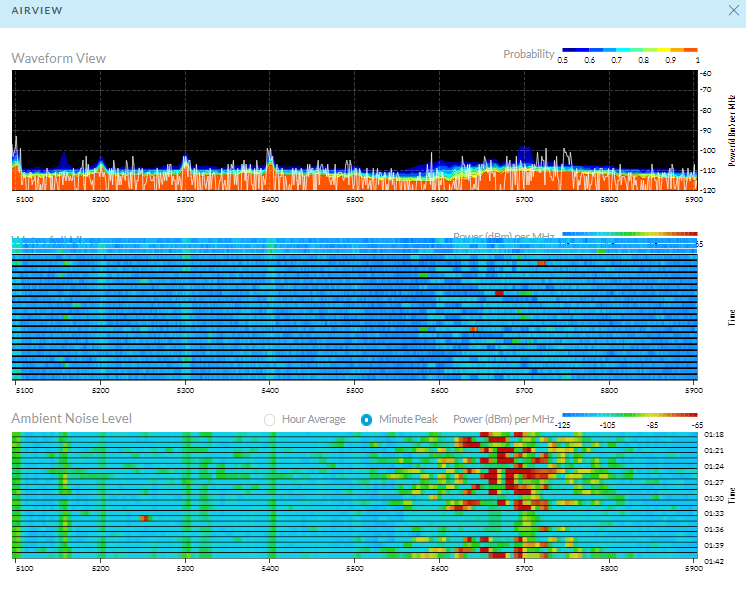

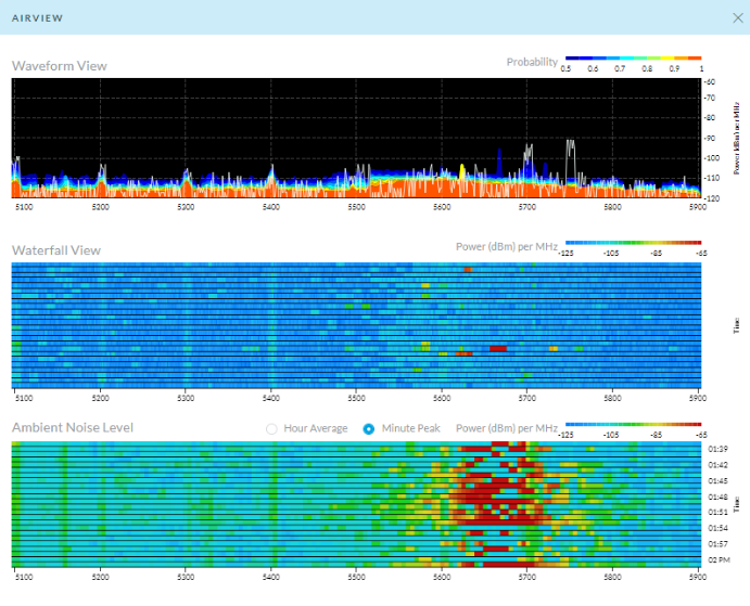

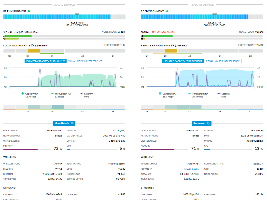

Днём скорость находится в районе 15-20 Мб, по airView наблюдаются очень сильные помехи доходящие до -65 dBm, уровень сигнала при этом -77/-82 dBm.

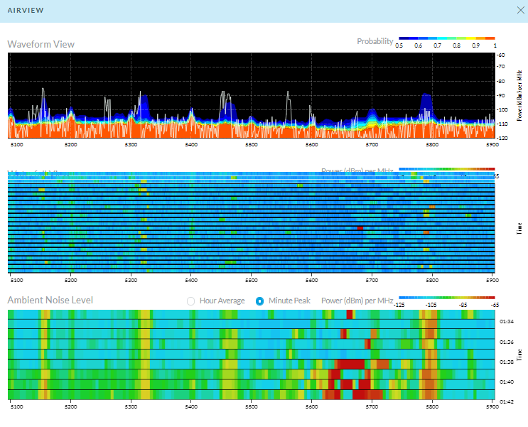

С заходом солнца скорость возрастает до 100-150 Мб, по airView есть точечные помехи такого же уровня, но гораздо реже чем днём. При этом уровень сигнала возрастает в разы вплоть до -65 dBm.
Версия ПО: WA.V8.7.4 на обоих LBE

1) Изменение диапазонов и ширины канала.
Помехи остаются по airView точно такими же при этом шумы перемещаются вместе со сменой диапазонов.
4) Уменьшение мощности вплоть до 7 dBm не даёт результата и только немного уменьшает помехи, при этом уровень сигнала падает вплоть до потери связи < -90 dBm.

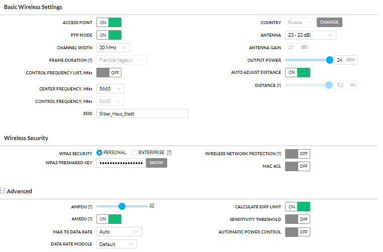

Дневные параметры AP
Дневные параметры передатчика

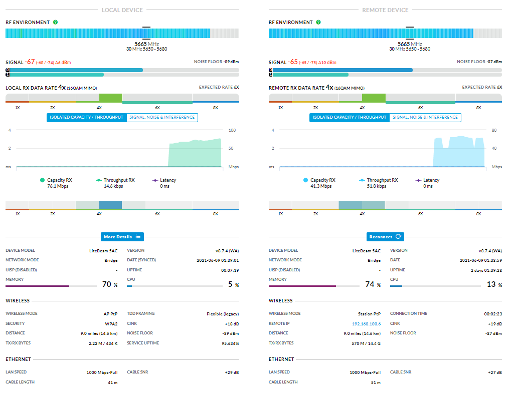

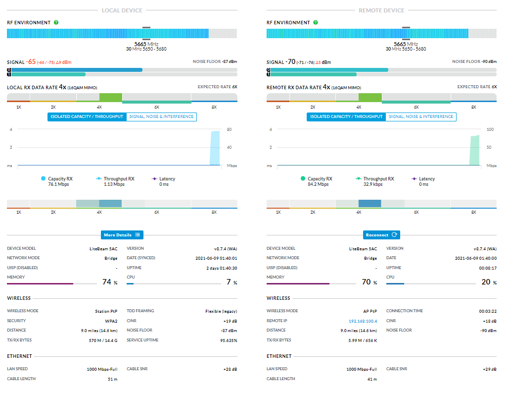

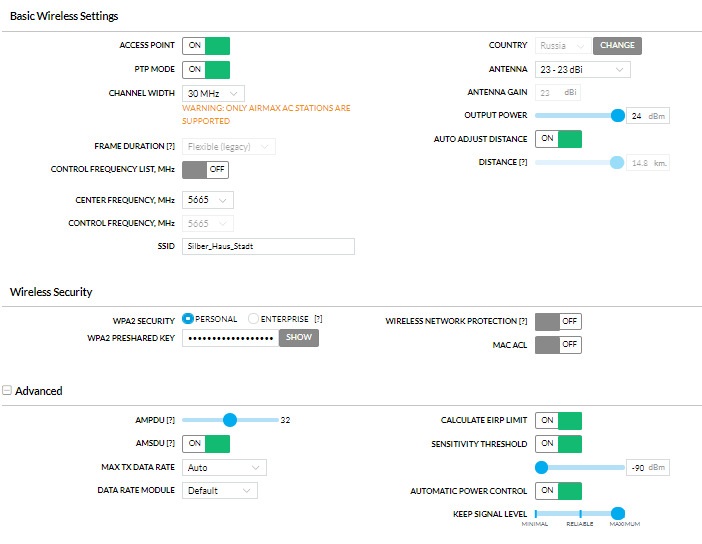

Ночные параметры AP
Ночные параметры передатчика
Что пробовал?
- Физически поворот антены, не даёт никакого результата. Это максимальный сигнал что мне удаётся получить судя по тому, что ночью скорость для меня вполне приемлемая выставлены антены, считаю, вполне хорошо.

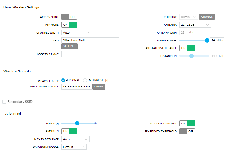

- Фиксация параметра MAX TX DATA RATE .

- С зоной Френеля всё так плохо что нужно поднять антены.
Рельеф и расположение антен.
Ночные параметры AP
