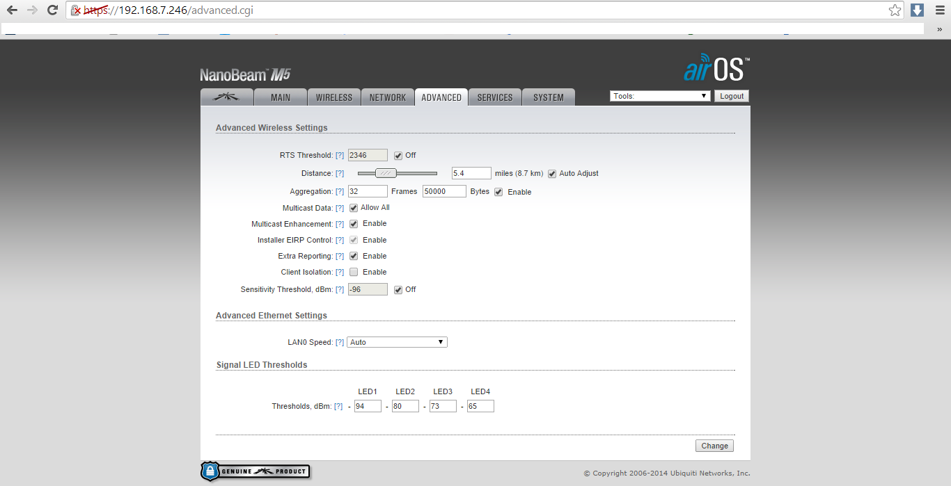

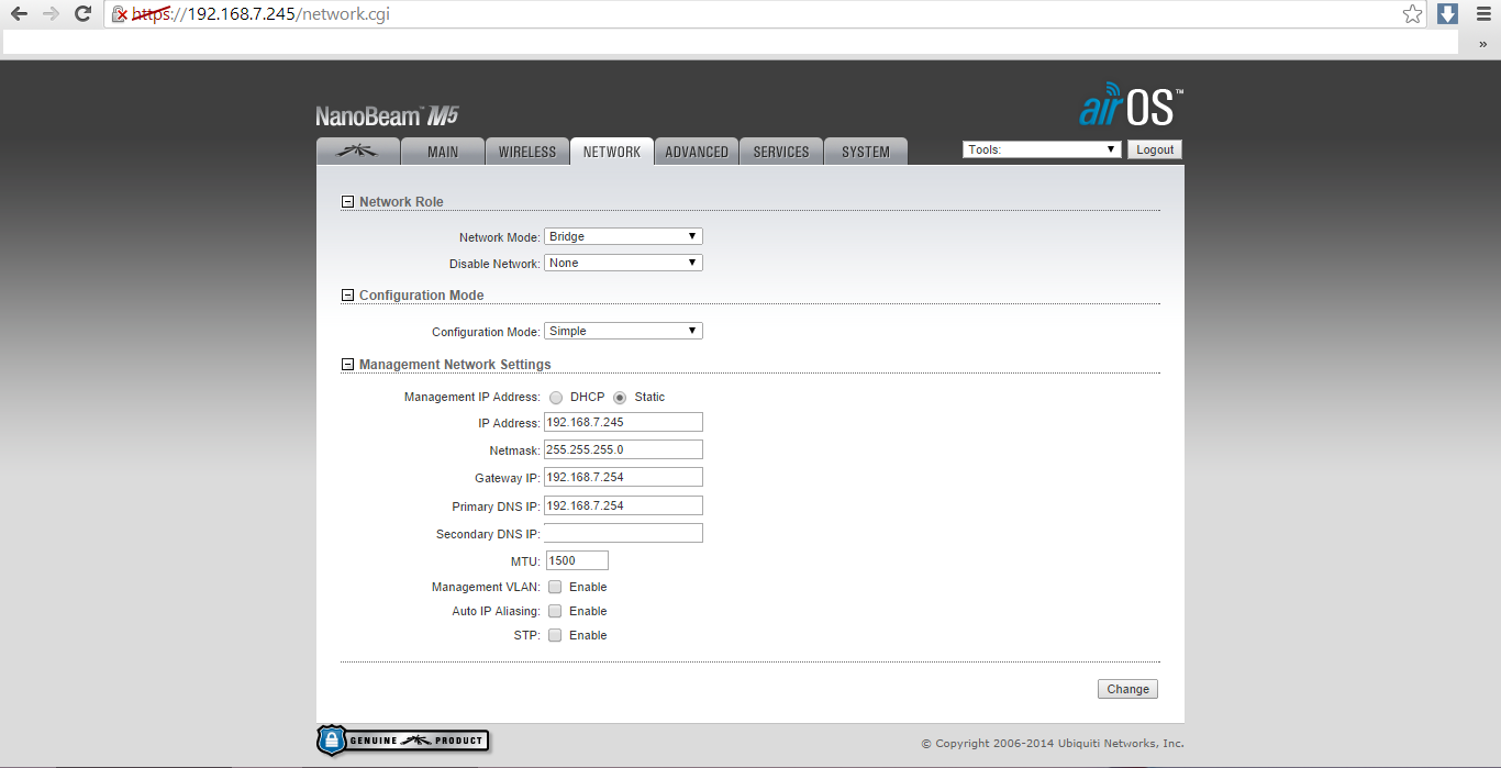

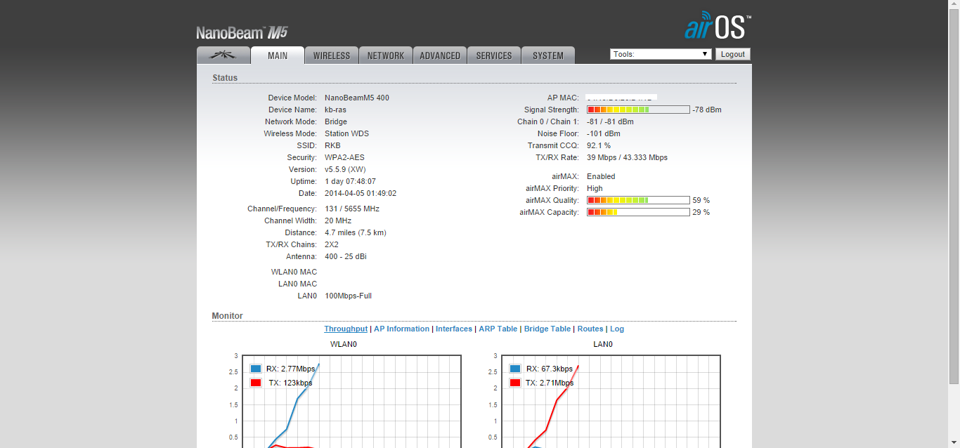

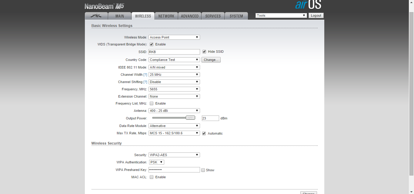

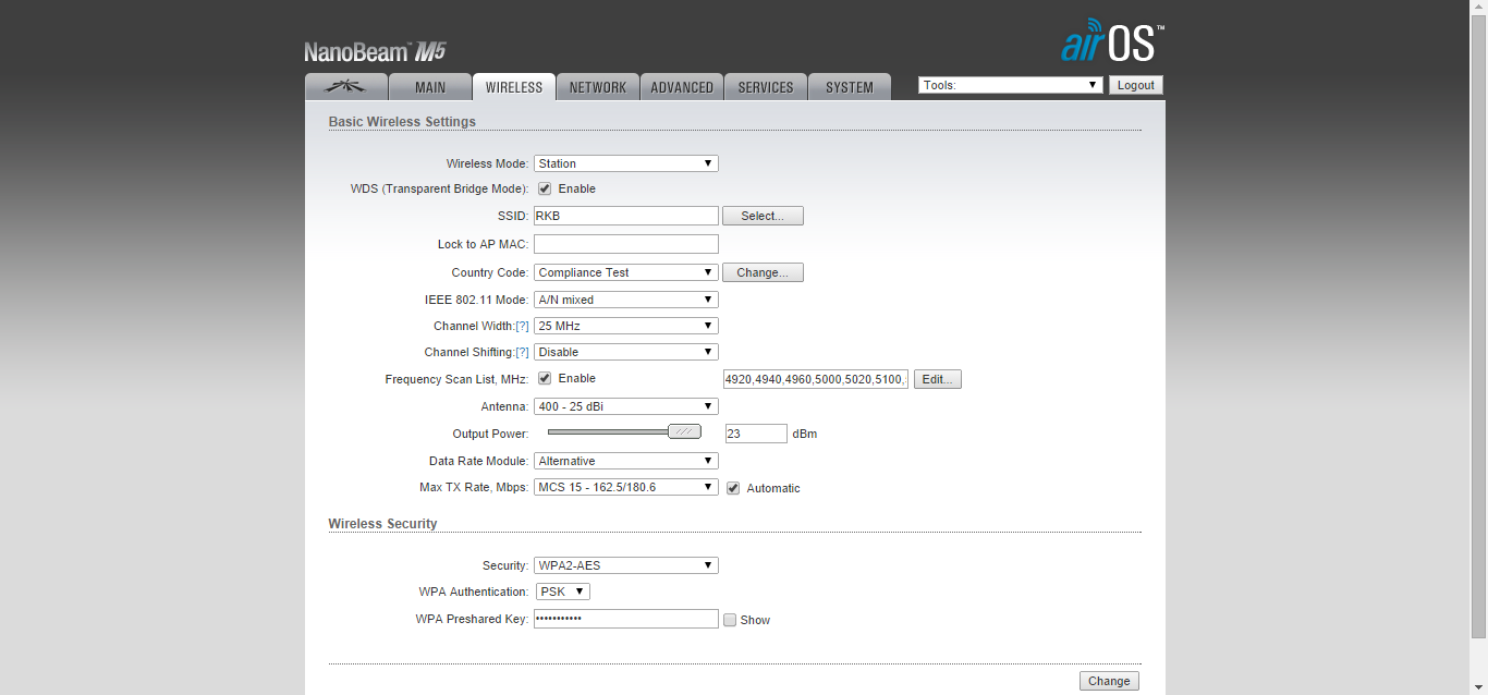

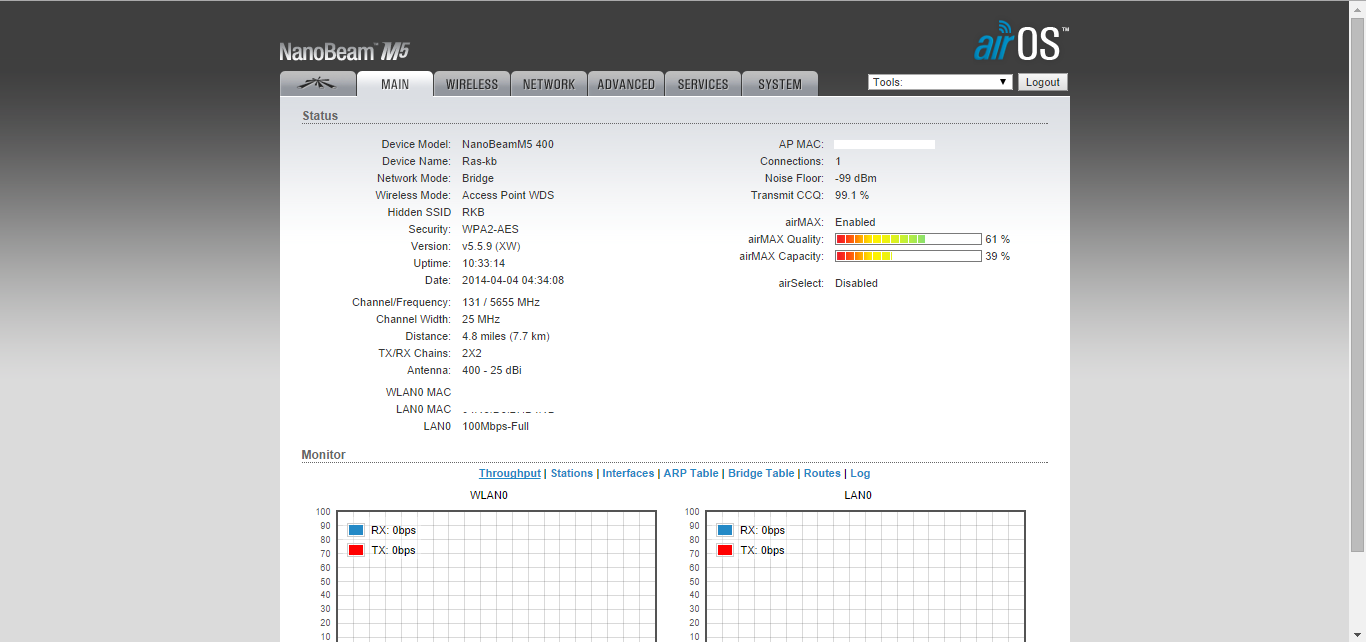

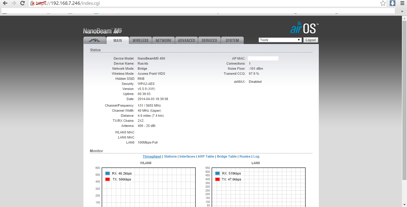

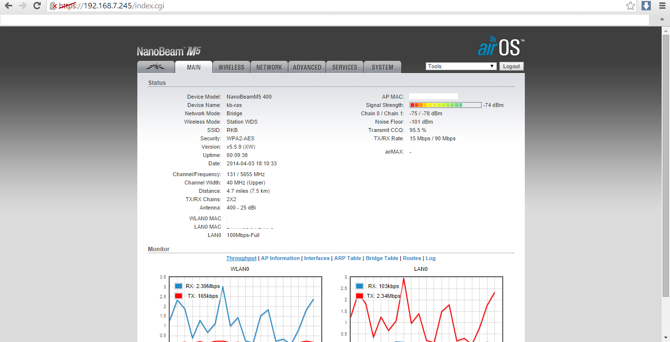

Добрый день. Поставил несколько месяцев назад мост из nanobeam m5 400, расстояние 7,5 км. Signal Strength прыгает от 72 до
76. TX/RX Rate плавает от 15 до 120, в среднем держится около 60. Transmit CCQ раньше опускался максимум до 96, сейчас
поплыл, может опуститься до 85. Внутренний спидтест показывал общую 30 мбит, хотя в майкротике выше 16 не видел, сейчас
показывает 5. Прыгал по частотам, эта самая оптимальная частота, некоторые частоты по известным причинам поставить не
возможно (раньше там же не плохо работала частота 4930 на бридже). Как поднять скорость ??? Желательно добиться хотя бы 30
-50 мб, на выходе полноценная сотка.

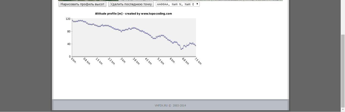

Нет не всегда. Вот фото карта высот, там где 120 метров база стоит на 9и этажке, с другой стороны ангар (не метал) высота плюс метров 6-7. По пути высоковольтка пересекает, может незначительно деревья, хотя высота по карте должна быть выше деревьев и высоковольтки.. А там хз.

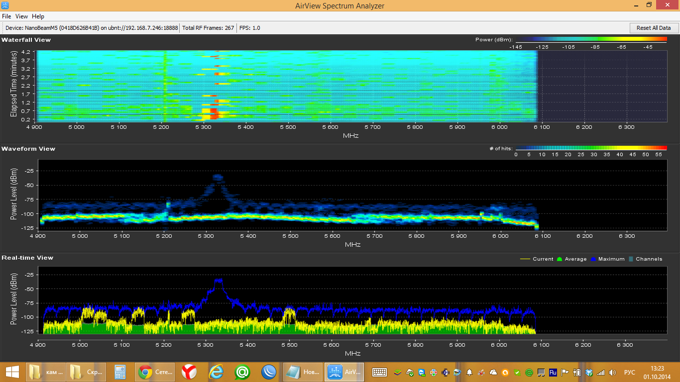

Что то наверное из за прямой видимости, как то мало силы я так думаю, а там хз

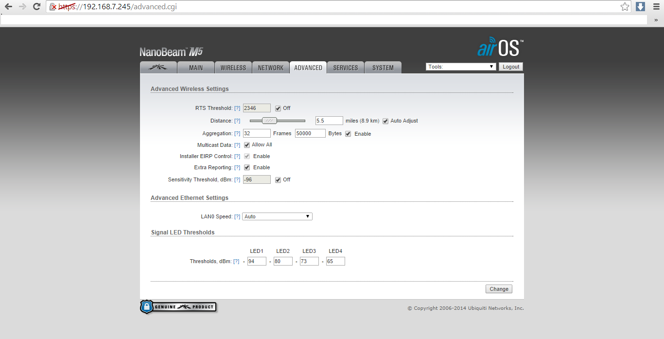

Основных косяков 2:
1. прописать по человечески (в ручную) расстояние до базы, т.е. ваши 7,5км
2. не включен айрмакс, без него М-ки плохо работают (обязательно включить)
Попробовать 20 полосу
P.S. Даже при сигнале -74 ваши 30мб должны проходить

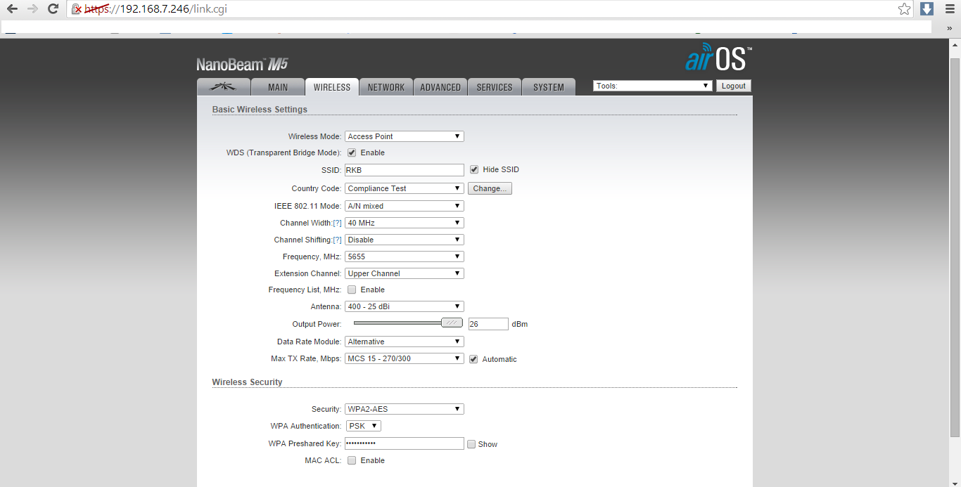

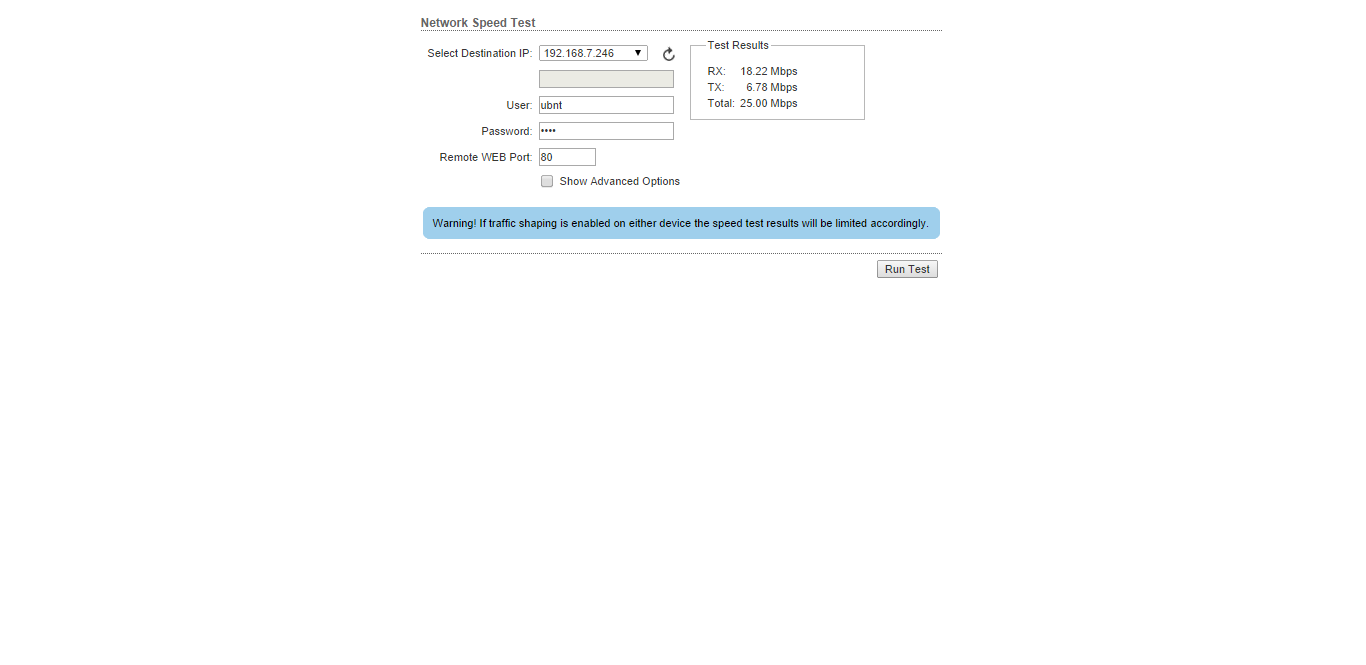

Включил аирмакс, перешел на 25 линейку, мощность сделал по 23 дбм. Местный спидтест показывает от 20 до 28 общей скорости, настоящую смогу посмотреть только по факту вечером при полной нагрузке. Пол метра висит 5 бридж 20 герц, мощность около 16 дбм.
Sandro48
11 Сен 2014
189
Внутренний спидтест работает не корректно. При этих показателях будет вам 30-40мб. Если не хватит, то выкрутите мощность айрмакс на полную (у Вас стоит Low). Отпишитесь о результате реальной прокачки

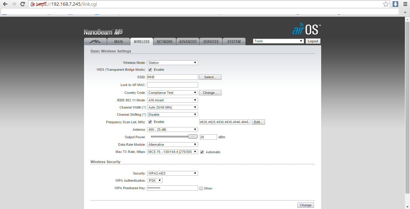

20мб мало, что делаем дальше:
1. всё таки попробовать 20 ширину
2. проверить юстировку антенн, вертикальная и горизонтальная поляризация не соотносятся (значения должны быть близки к друг другу), а у Вас есть отклонение
3. airMAX Priority поставить high
4. попробовать 40 ширину с включённым армаксом
5. попробуйте один из стандартных каналов, например 149-5745

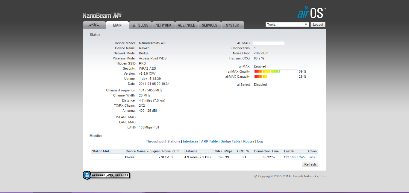

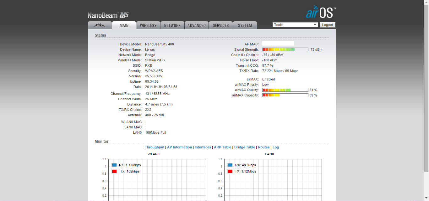

С другими каналами работает хуже. Поставил 20 герц. на базе мощь 20 на клиенте 23, Chain 0 / Chain 1 -80 / -82 dBm (т.е. максимум разница два значения ). Transmit CCQ плавает около 90. Вечером отпишусь за скорость при нагрузке.
Sandro48
11 Сен 2014
189
Мда, стало ещё хуже. Всё таки попробуйте 40 полосу при включённом айрмаксе и поставьте максимальную мощность точек на время для теста.

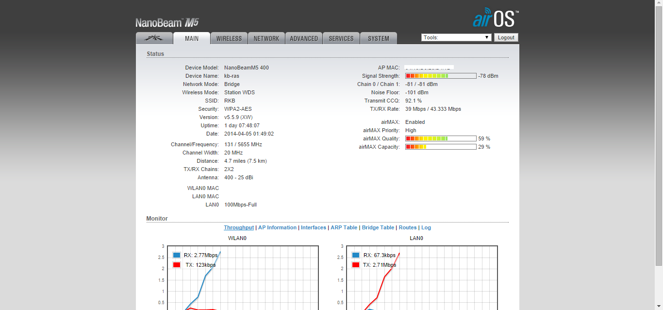

Это мост из двух тарелок. На 20 герцах хуже работает.
у вас всетаки ccq низкий. юстируйте антенны. возможно так же что по пути гдето помехи.
