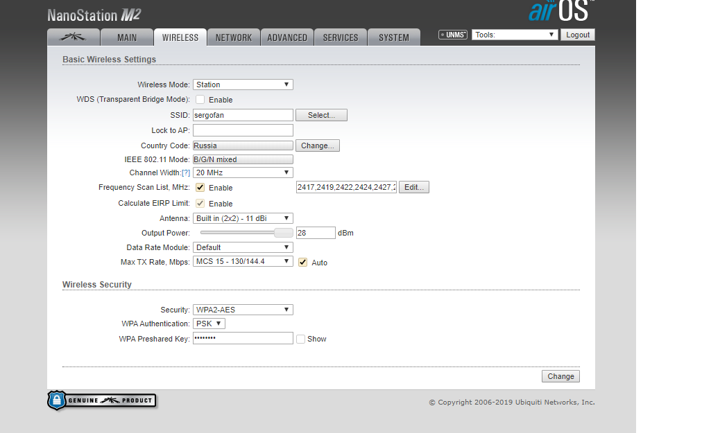

Здравствуйте жители форума)Прошу помощь в подключении M2 к роутеру.К сути проблемы,имею роутер(у друга) на расстоянии от себя примерно 100-150 метров(карта прикреплена).
Подключаюсь по wifi (на роутере стоит макс мощность,10 канал)
Приемник висит на карнизе дома(расстояние от земли примерно 5 метров)
И проблема в том что в случае направления приемника на сам роутер(если смотреть сзади то прямо на нужный дом-сигнала нет,но если повернуть боком к передатчику сигнал появляется -89(примерно),изменение высоты и перенос на другую часть дома ничего не дают(весь карниз облазил))

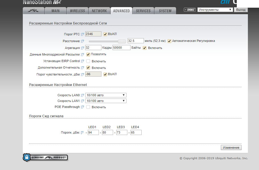

Настройки приемника ниже)
За ранее спасибо)

Далеко. Ставь у друга вторую м2 и поднимай мост. Или одну антенну роутера выводи кабелем на ружу, в зону прямой видимости.
6.514
388
Помех в прямой видимости и в зоне Френеля нет? Попробуйте уменьшить мощность, при отсутствии помех такая мощность излишняя. Ну и больше 20 dBm при отсутствии лицензии не разрешается, как и использование за пределами помещения.
