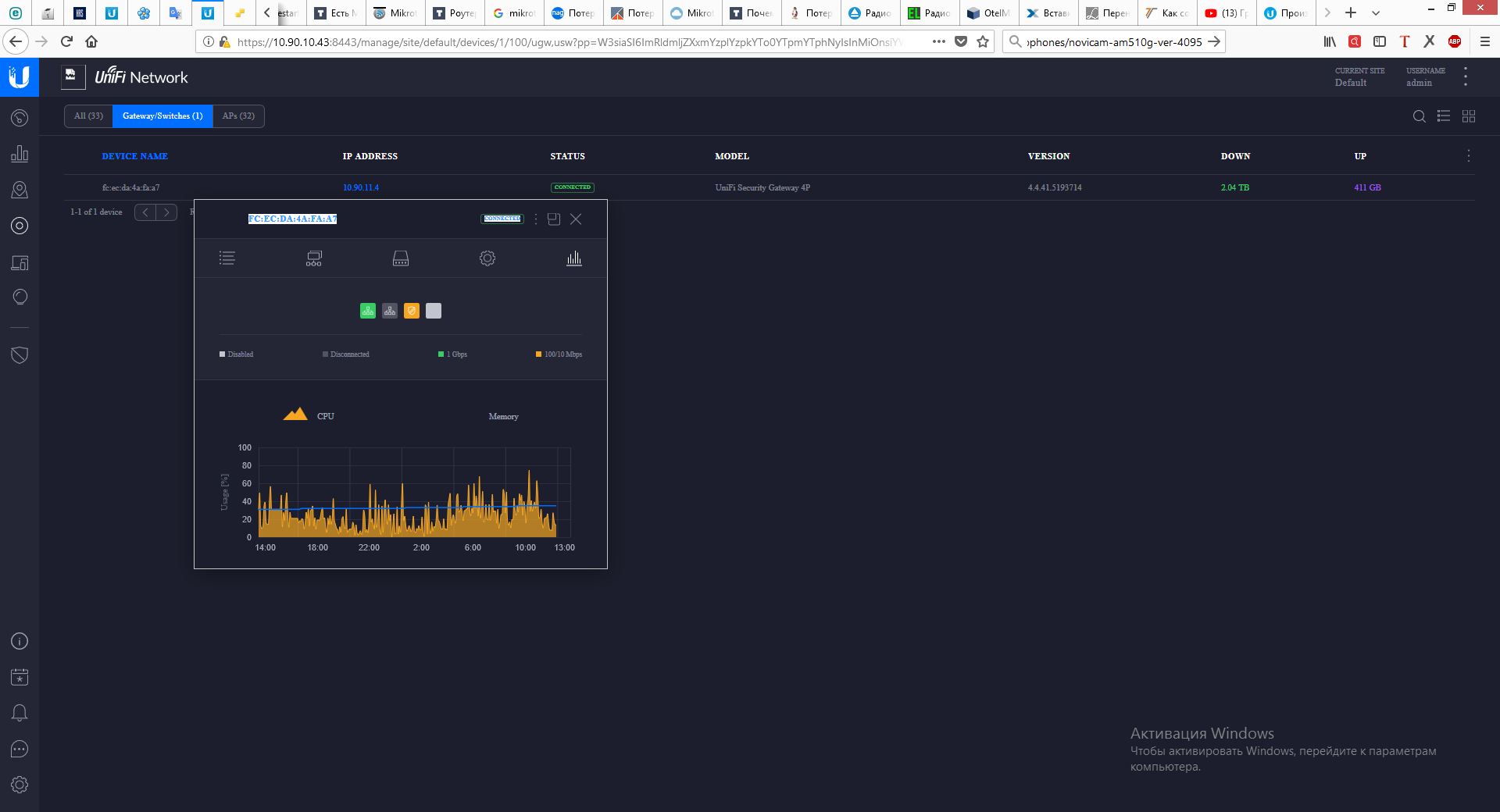

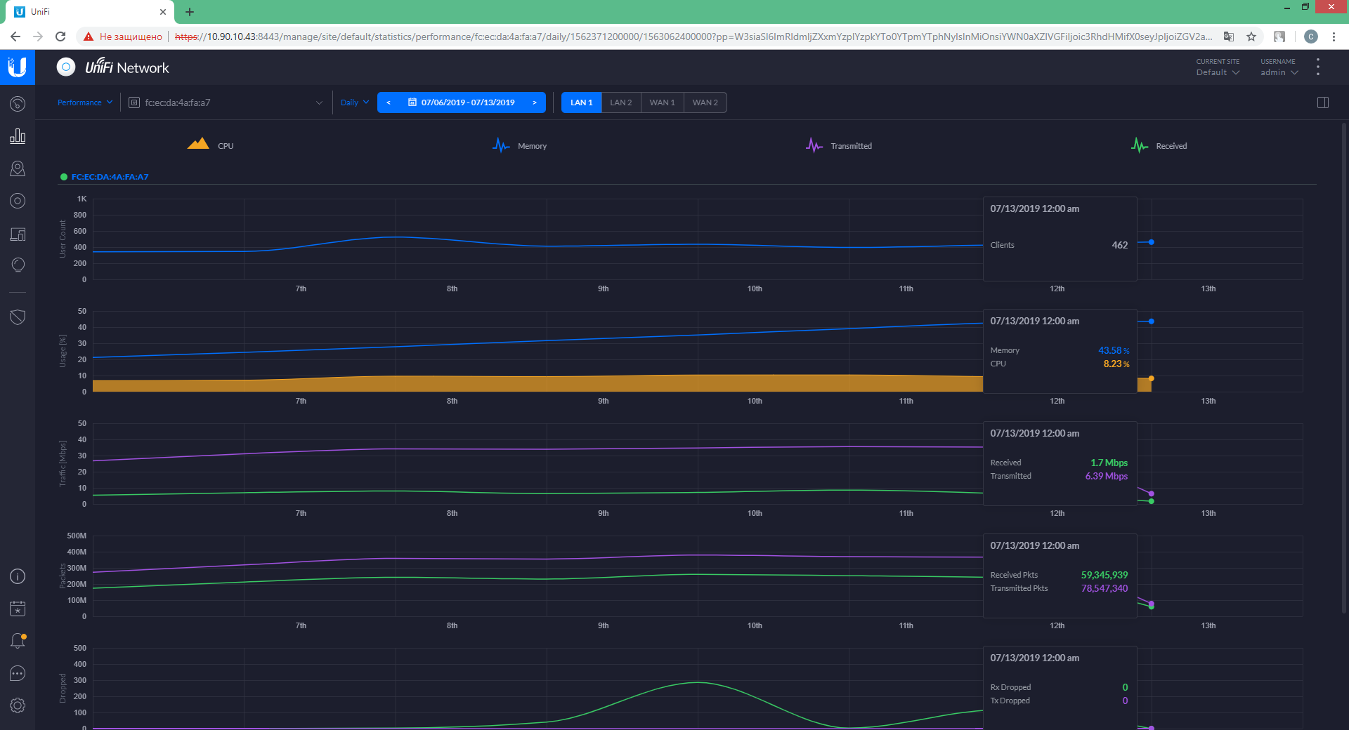

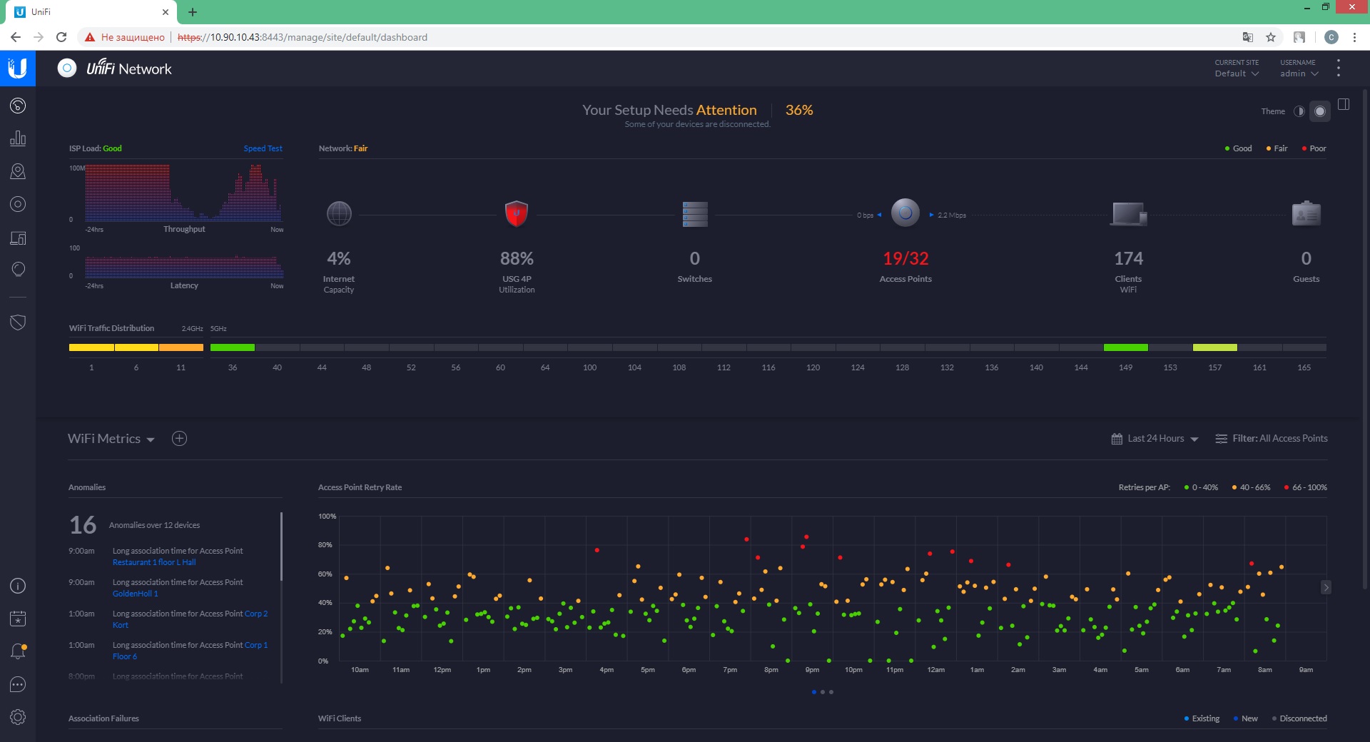

c usg выходит 2 vlan, транком идут на ядро сети (mikrotik), от туда транками уходят на свичи d-link l3, от туда 1 vlan идет не тегированый (сеть точек доступа , так же в этой сети unifi controller), 2 vlan тегированый (гостевой инет). Проблема в том что когда USG 4P Utilization показывает более 90% точки начинают хаотично отваливаться от контроллера, пинги к точкам становятся нестабильны.
То что в это время происходит на контроллере - на скринах.
Что может влиять на загрузку usg ??
