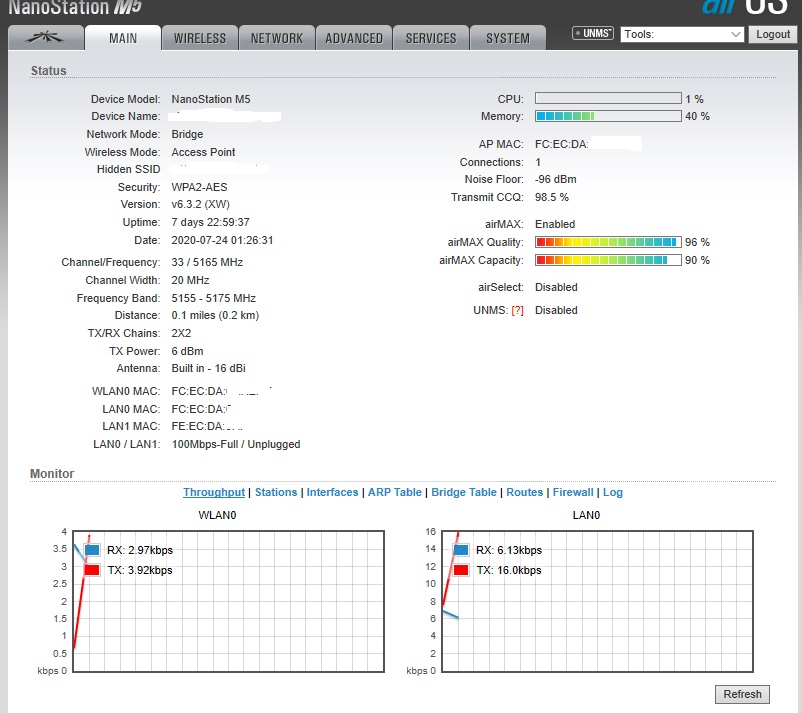

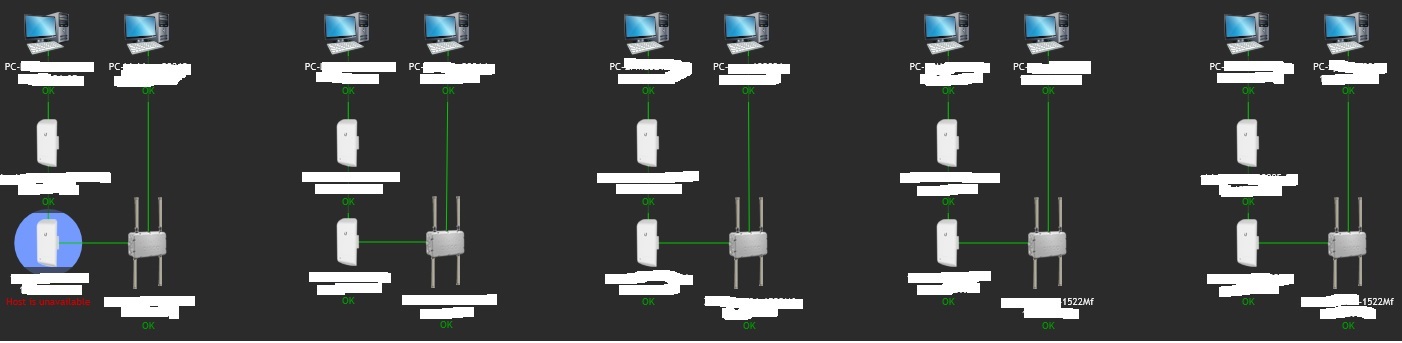

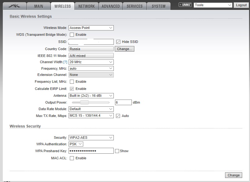

Есть 5 мостов на базе NanoStation m5. Схема включения: cisco 1522mf - коммутатор - AP - ST - пк пользователя. Схему с забикса прилагаю.
8442

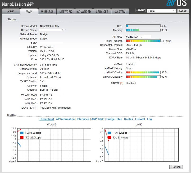

ПК и бриджи находятся в одной сети. С разной периодичностью отваливаются AP с управления (ping тоже пропадает). Сам мост не разваливается, доступ на ST есть, сеть на ПК есть и никаких проблем в сети нет, кроме того, что пропало управление на AP.
Если зайти на ST перегрузить подключение или саму точку то проблема не проходит. Если же зайти в tools - ping, AP начинает пинговаться и на ней появляется доступ, причем если не работали 3 AP, то они все и возвращаются к нормальной работе. То есть чтоб заработала AP из первого бриджа я могу зайти на ST 3го и запустить утилиту пинг.

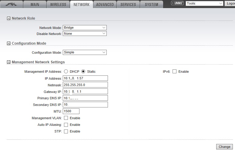

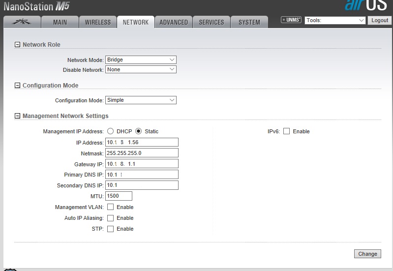

На каждом бридже свой сид и ключ и адреса на lan интерфейсе, остальные настройки одинаковые.

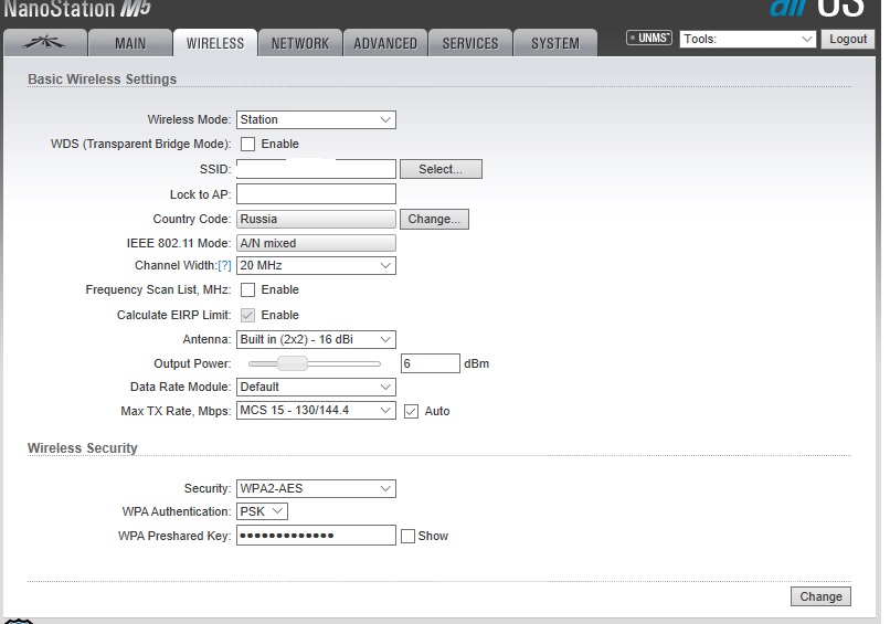

Порекомендовал бы включить WDS (Transparent bridge mode) и настроить watchdog (https://www.technotrade.com.ua/Articles/AirOS_Watchdog_hangup_protection.php)
При включенном WDS начала отваливаться и ST. Периодичность разная то 5-6 раз в день то 4 дня ни разу не теряются. Пропадания управления никак не влияют на работоспособность моста, (точки трафик через себя пропускают.)
Частоту на АР надо убрать с автомата и поставить фиксированную, на каждую АР разную частоту. На точках клиентах активировать frequency scan list и записать частоту АР. Ну и на чуть-чуть убрать мощность, чтобы не глушили друг друга.
Мощность чуть чуть придушил. Но эффекта нет.
Напомню: схема включения: cisco 1522mf - коммутатор - AP - ST - пк пользователя.
При выключенном WDS: Теряется управление на AP. Пинги до ПК пользователя не теряются, то есть мост не рвется.
При включенном WDS: Теряется управление на AP и ST. ПК пользователя отлично работает и потерь нет.

Коммутатор D-link DES-1008D неуправляемый. В коммутатор воткнул ПК.
В итоге когда пропало управление:
  1. На cisco 1522mf пингов нет, мака от АР тоже нет.
  2. По SHH с ST есть пинги,
  3. С ПК есть пинги и работает WEB инерфейс.
Захожу в меню пинг, АР появляется и появляется мак на cisco 1522mf. Непонятно куда пропадает мак с циски.
