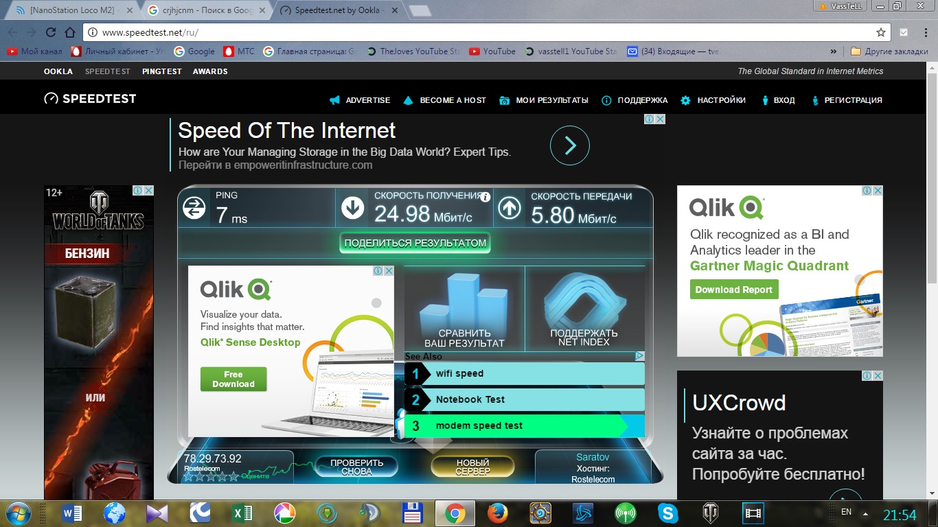

Скорость от роутера на прямую к ПК (без антенн):

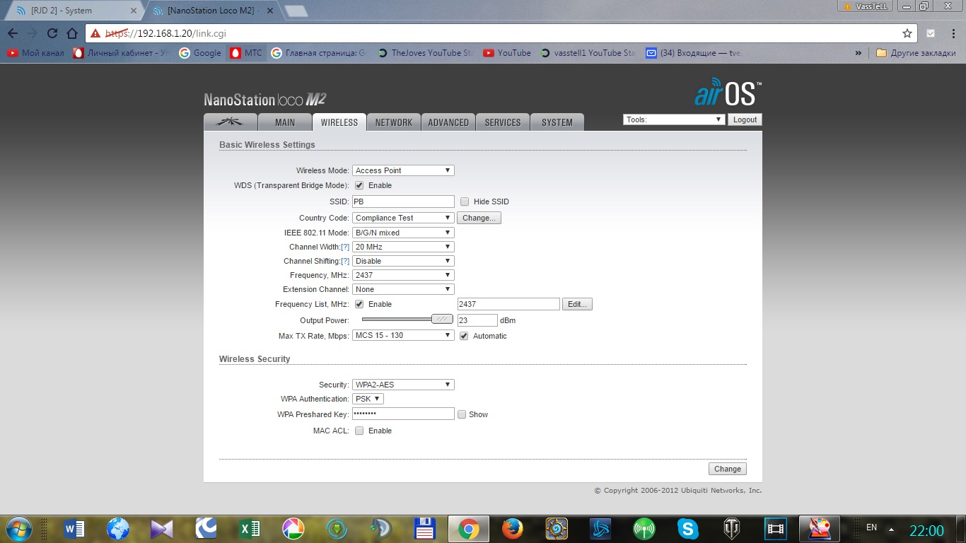

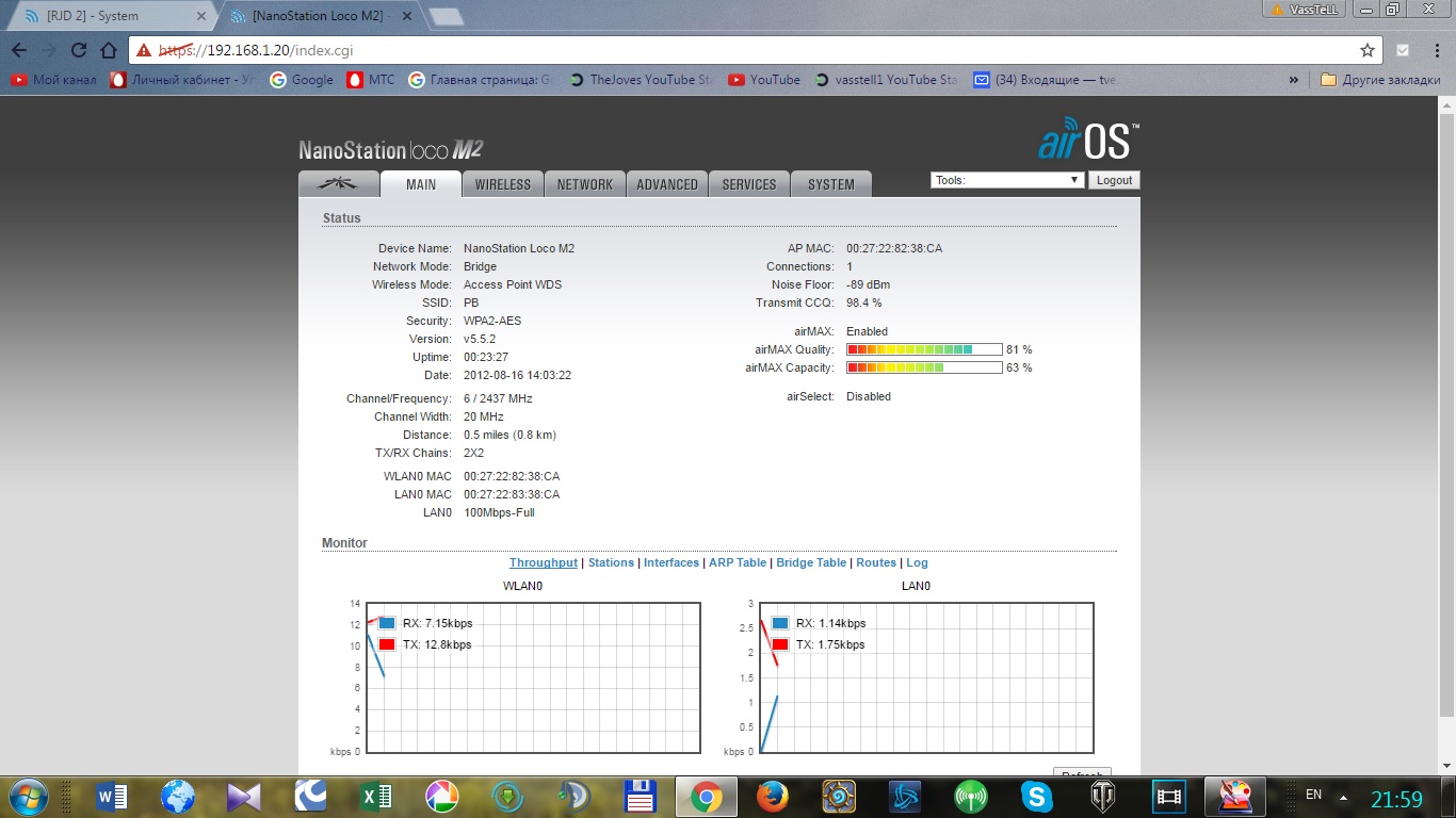

Настройки AP

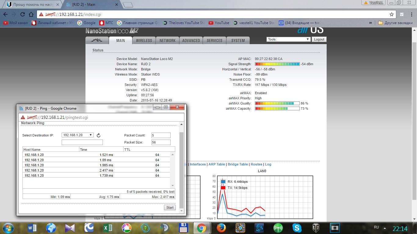

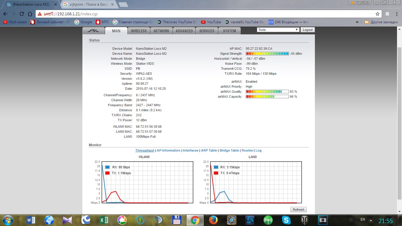

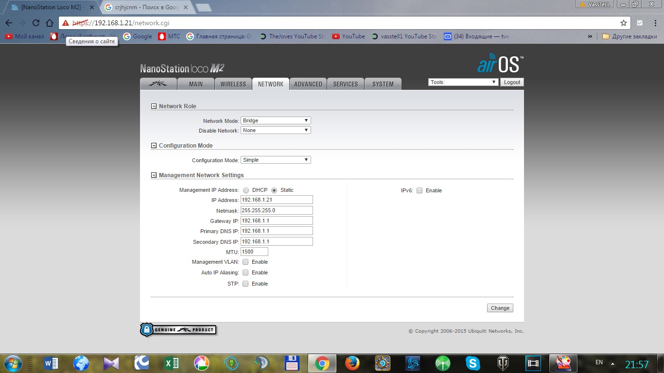

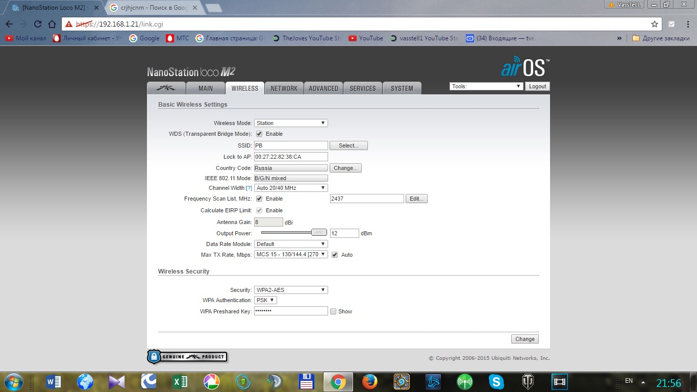

Настройки AS

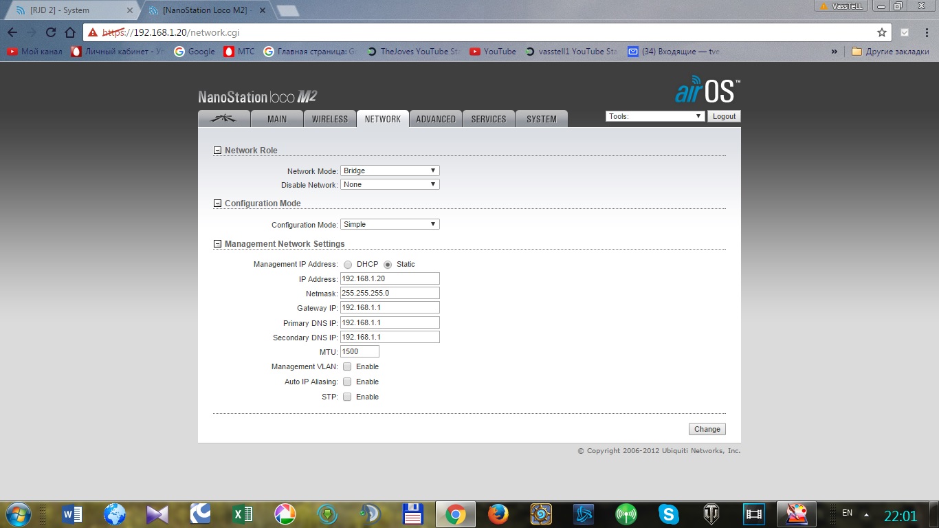

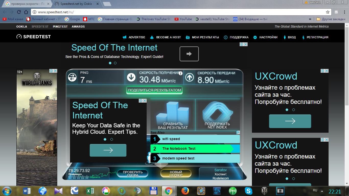

Итоговый пинг

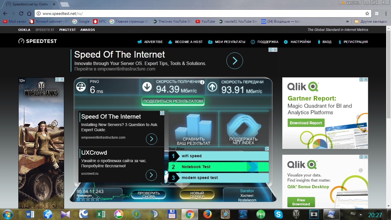

Итоговая скорость
Огромное спасибо за помощь всем кто принимал участие, я не спал двое суток, результат меня пока что устраивает. Если кто то с уверенностью может повысить мне скорость,пишите - отблагодарю если результат будет!!! Еще раз всем спасибо!!!

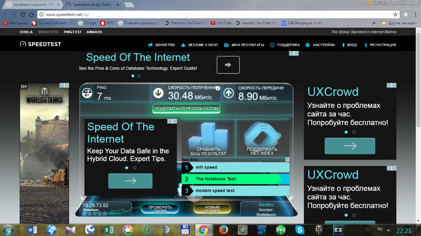

Скорость после перевода с 20МГц на 40 МГцПосмотреть вложение 3756
Вот только теперь роутер который после приемной антенны не хочет инет раздавать. Пипеццццц
