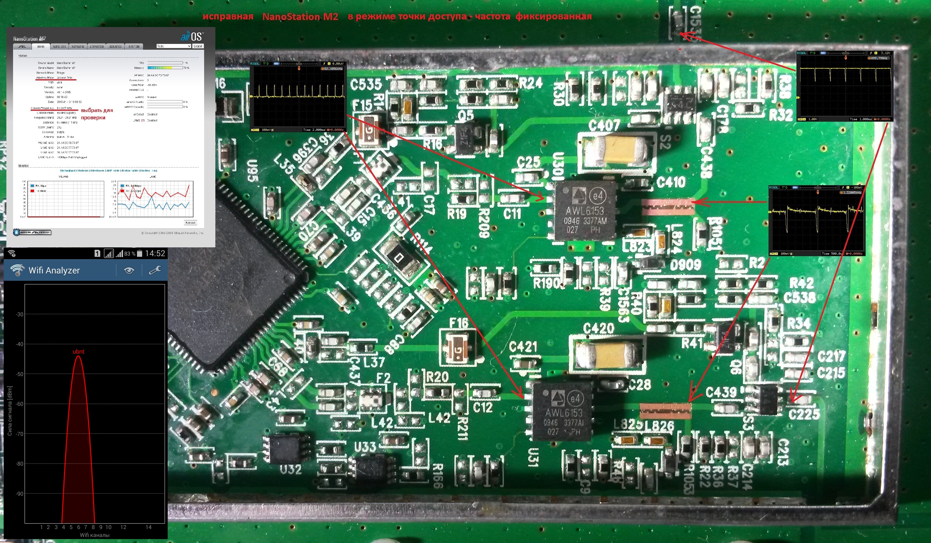

NanoStation M2 в ремонте на столе . потребляет 0.12 а . по 24 вольтам , не многовато ли ? подобные 12-ти вольтовые столько рубают по току . история не известна . по питаниям в т.ч на майне - вроде гуд ( кроме выхода вч блока - есть непонятки ) . точка еле видна программой Wi-Fi analyzer . по сравнению с находящейся рядом DIR300 уровень лежит на плинтусе , даже на максимально выставленной в вебморде , мощности .
сигнал VREF = на AWL6153 в обоих каналах ( U30 и U31 ) , скин осцила прилагаю ,
на заводские настройки скидывал , прошил с версии 5.5.6 до последней 6.1.4 - не помогло . с этими точками доступа не знаком . выше DWL2100AP не поднимался . подскажите пжста на что обратить внимание .
напрягает что помимо чипа ATHEROS AR9283-AL1A , все активные элементы в модуле , холодные .
