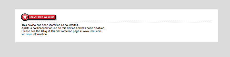

После отключения электропитания перестал функционировать Toughswitch Poe Pro версия прошивки SW v1.3 (web-интерфейс не открывается, питание на устройства не подаёт) реакции на reset никакой, отдал на ремонт мастер попросил такой же рабочий девайс с которого был снят eprom и перенесён на вышедший из строя, после reset при входе на ip 192.168.1.20 появляется следующее сообщение:
Как вернуть к жизни свитч?

Значит "донор" был палёный.
Либо разные версии железа и eeprom не подошел.
Ищите нормального.
